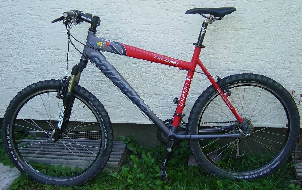

elbrujo Napisano 21 Września 2020 Napisano 21 Września 2020 dzien dobry potrzebuje wymienić zepsuty suport w coratec x vert expert stary model ( niestety kupiłem z nieoryginalnym suportem na kwadrat) według danych producenta oryginalny suport to FSA BSA Mega Exo BB1000 szer. mufy 68 napęd 3/9 - moje pytanie jaki inny suport mogę wstawić i jaką korbą dziękuje Mir
SoloTM Napisano 21 Września 2020 Napisano 21 Września 2020 Jaki model przedniej przerzutki ? Albo zdjęcie. No i budżet ?
elbrujo Napisano 21 Września 2020 Autor Napisano 21 Września 2020 serdeczne dzięki za zainteresowanie Przód shimano tourney, tył deore kasta 9 jak by to nie było problemem, poprosiłbym propozycje w segmencie tanim i średnim i drogim choć generalnie nie zależy mi na jakiś rozwiązaniach wyczynowych
SoloTM Napisano 21 Września 2020 Napisano 21 Września 2020 Pytałem o dokładny model bo trzeba ustalić jaką korbę ( stopniowanie ) obsługuje przednia przerzutka. Zdjęcie dałeś chyba z netu ( nie swój rower ) więc przelicz ile zebów mają zębatki korby ( jeśli nie odczytasz z przerzutki modelu )
elbrujo Napisano 21 Września 2020 Autor Napisano 21 Września 2020 tarcza SIS, 42/34/25 zęby , ale na pewno nie jest to oryginalny przedni napęd tego modelu

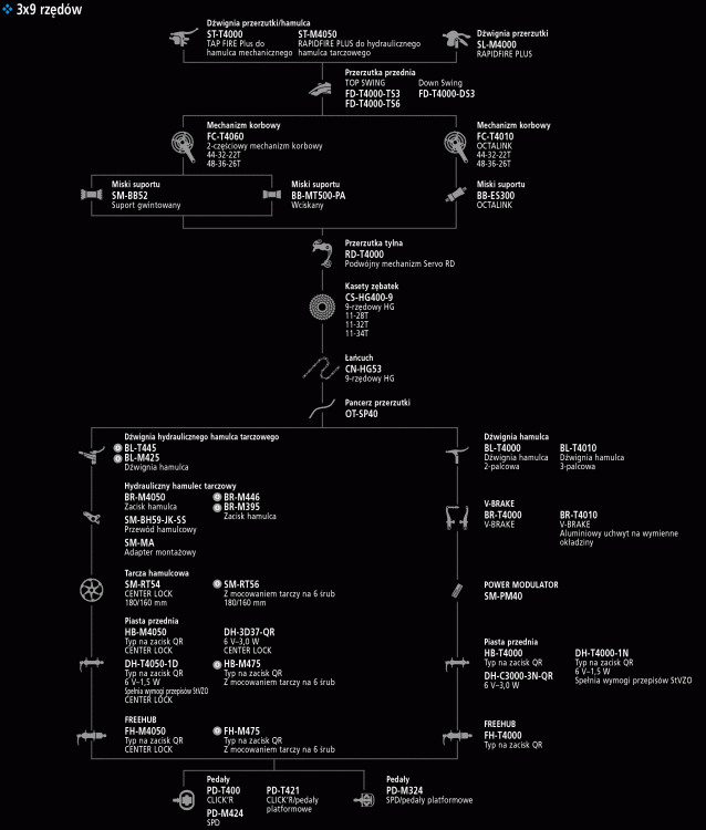

SoloTM Napisano 21 Września 2020 Napisano 21 Września 2020 Przerzutka przednia też do wymiany. https://allegro.pl/oferta/shimano-fc-t4060-korba-9s-alivio-44x32x22-175-cz-8533903698 + suport ok. 60 pln sm-bb52 lub https://allegro.pl/oferta/shimano-fc-t4010-korba-9s-alivio-44x32x22-175-8403042297 + suport 68/121 mm octalink ( ok 60 pln ) + przerzutka przednia ( trzeba wybrać pomiędzy top swing i down swing, a następnie średnica ramy w miejscu mocowania + ciąg linki ustalić ) - ok 50-100 pln.

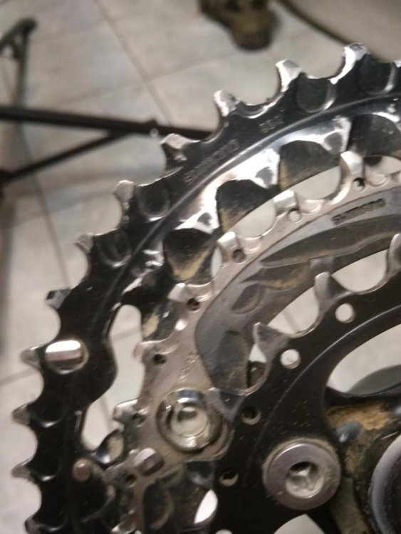

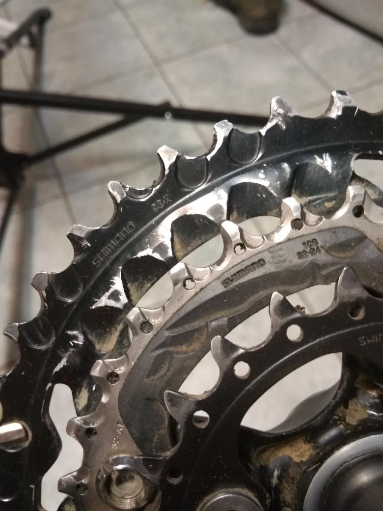

elbrujo Napisano 21 Września 2020 Autor Napisano 21 Września 2020 dostałem lepsze zdjecia co o tym myslisz?

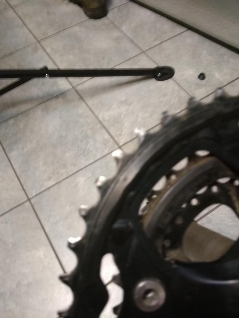

elbrujo Napisano 10 Października 2020 Autor Napisano 10 Października 2020 ma teraz problem z linia łańcucha, dałem od strony korby 2 podkładki 2,5 milimetra i łańcuch KMC X9 do 9 rz, pomimo regulacji przerzutki przedniej nie spada na najmniejsza zębatkę , yi [przeczytałem ze powinno być 5,1 mmm , jak prawidłowo to ustawić?
elbrujo Napisano 10 Października 2020 Autor Napisano 10 Października 2020 zapomniałem dodać- 42-32-24T Shimano Deore FC M-552 - suport hollowteh2 68 mm
SoloTM Napisano 10 Października 2020 Napisano 10 Października 2020 Wykręcić śrubę L na przedniej przerzutce. Czyli ogranicznik. Zwykła regulacja. https://www.sbike.pl/czesci-mtb-trekkingowe-przerzutki-tylne-koleczka-przerzutek-o_c_192_1.html Poczytaj o regulacji Sprawdź jeszcze raz DOKŁADNY model przedniej przerzutki. Jest gdzieś na niej.napisane lub wygrawerowane na wewnętrznej części wózka. Tzn. Od strony ramy.
elbrujo Napisano 10 Października 2020 Autor Napisano 10 Października 2020 przerzutkę przedni założył mi serwis rowerowy pan Kiszeli w Zakopanem to jest Turney, niema z tyłu żadnych innych oznaczeń poza shimano Indonesia jesli chodzi o śrubę l regulowałem
SoloTM Napisano 10 Października 2020 Napisano 10 Października 2020 Musi być model napisany. Między korbą a przerzutką ( na przerzutce ) na jej wózku. Trzeba ustalić jaka to jest. Jak założyli od korby 48/38/28 to nie będzie działac ok. Przerzutka opiera się o ramę ? ( gdy próbujesz zrzucić na najmniejsza 24 koronkę ) tu np,. jest od dołu widoczny numer ( na srebrnym ) a tu na wózku ( łyżce )
elbrujo Napisano 11 Października 2020 Autor Napisano 11 Października 2020 tak jak juz pisałem zdjąłem przerzutkę i nie ma tam żadnych oznaczeń modelu, napis tyurney mam na górze przerzutki nie na wózku łańcucha jak u ciebie , przerzutka z żuca na namiesza koronkę jest ok 5 mm od ramy przezutak oczywiscie jest ustawiona równolegle do koronek korby to jest korba 42-32-24T Shimano Deore FC M-552 przerzutka działała bez problemów na korba alivio na kwadrat o tym samy uzębieniu

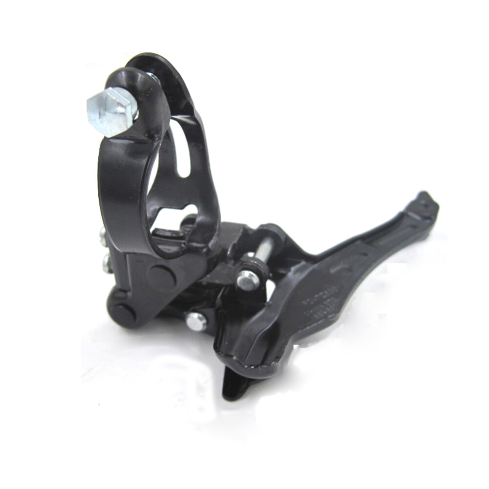

elbrujo Napisano 11 Października 2020 Autor Napisano 11 Października 2020 przerzutka jest top swing i down pull

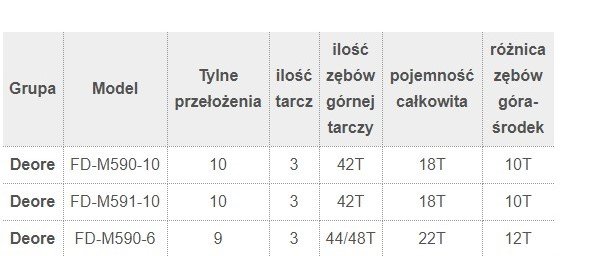

elbrujo Napisano 11 Października 2020 Autor Napisano 11 Października 2020 znalazłem taki artykul http://wrower.pl/sprzet/przerzutki-przednie-shimano-2013.html?id_komentarza=0 wychodz zniego ze ta powinna byc dobra https://bikemia.com/przerzutki-przednie/3466-przerzutka-przod-shimano-deore-kfd-m591-10-m6.html
