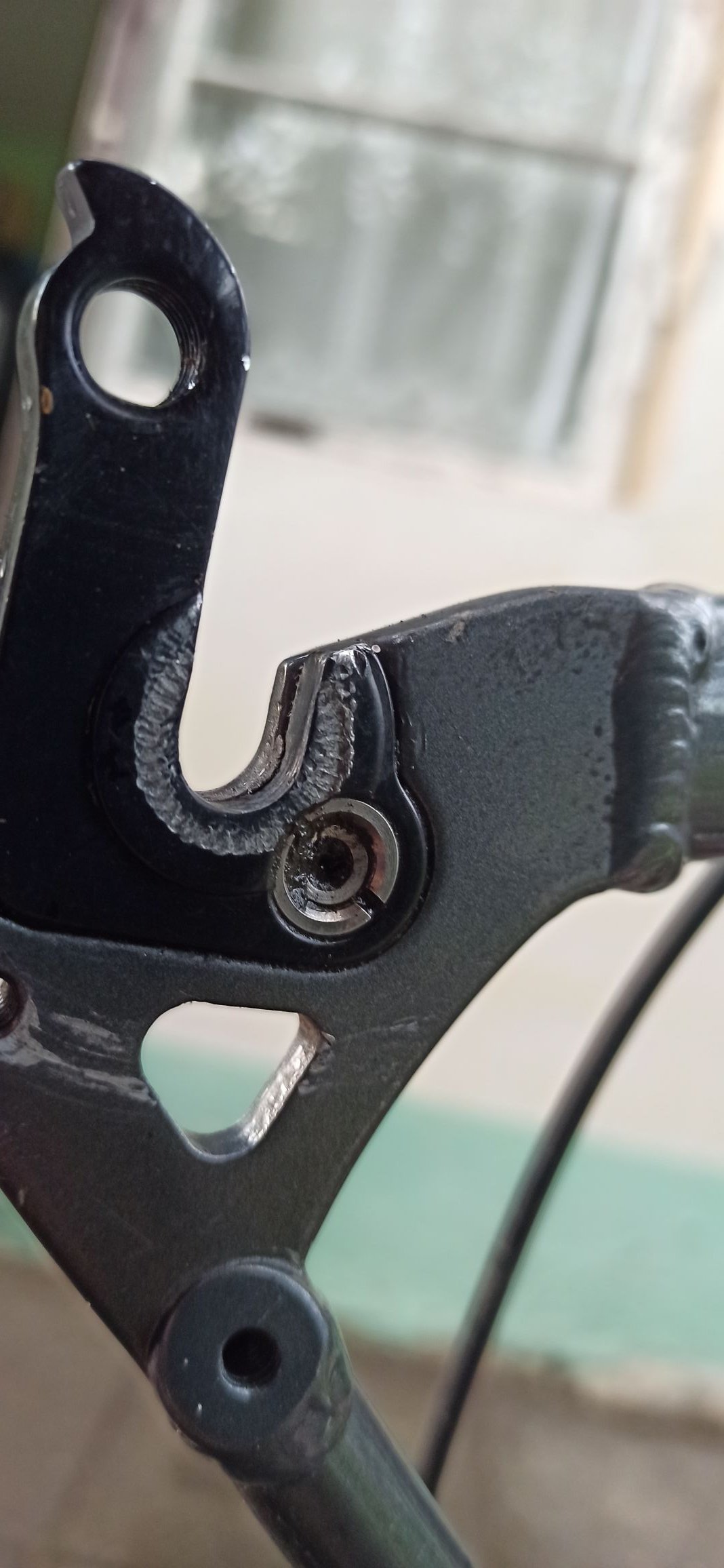

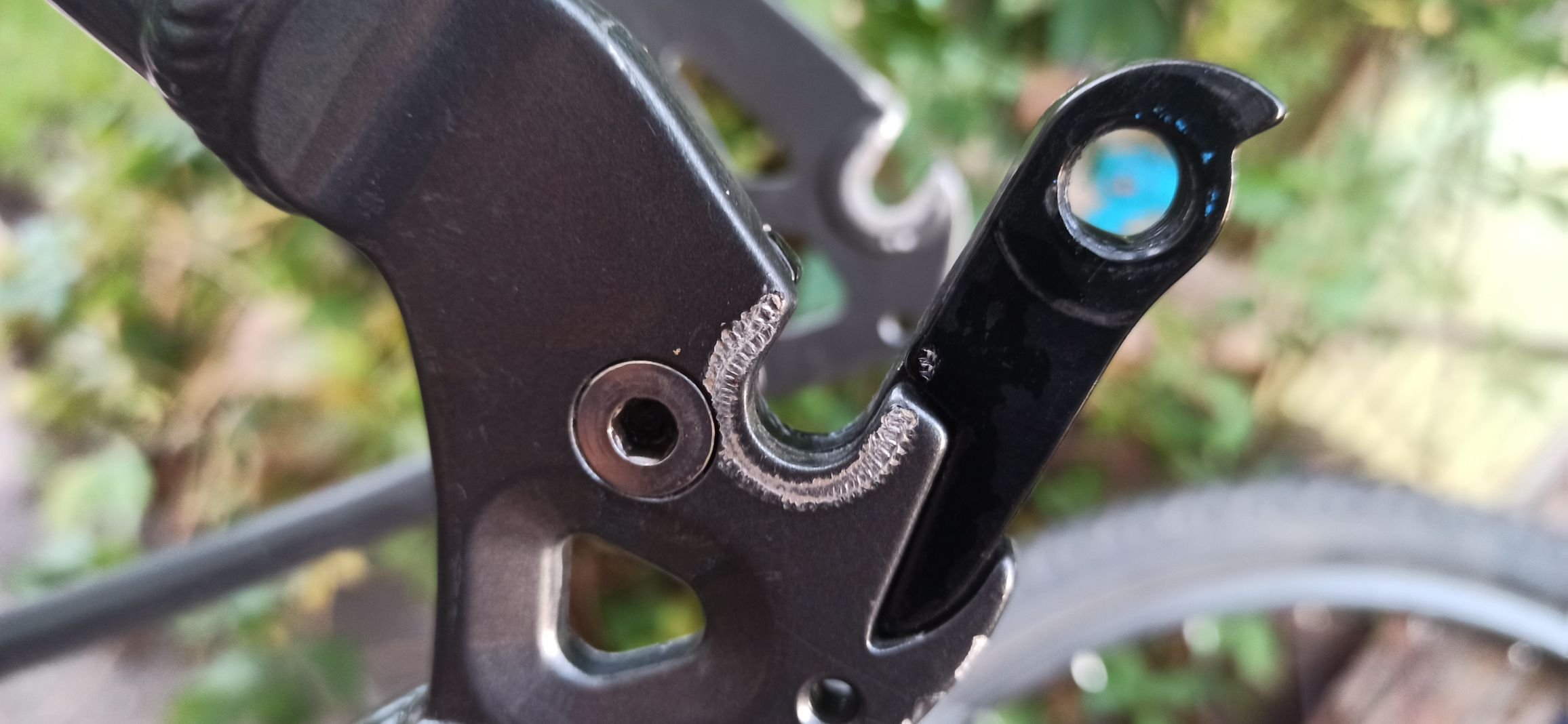

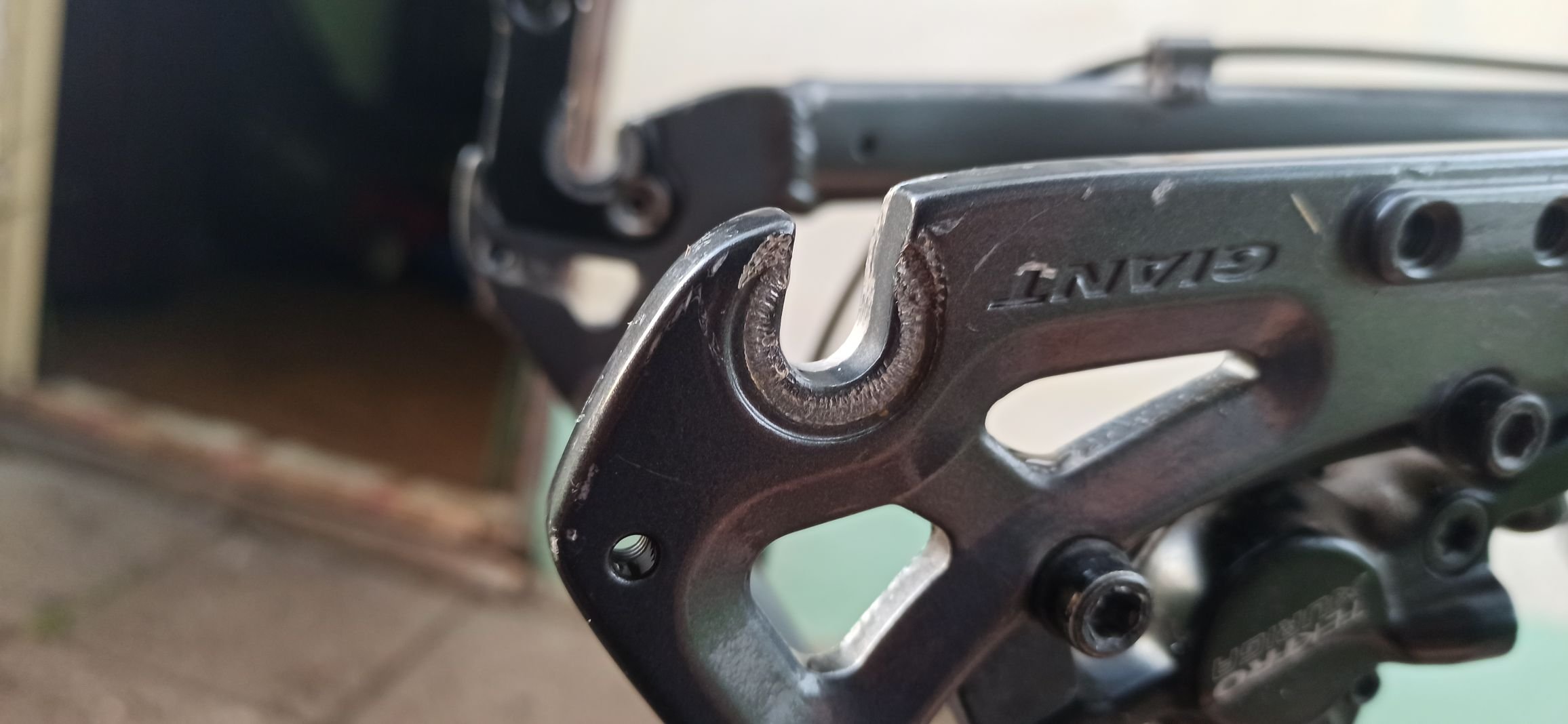

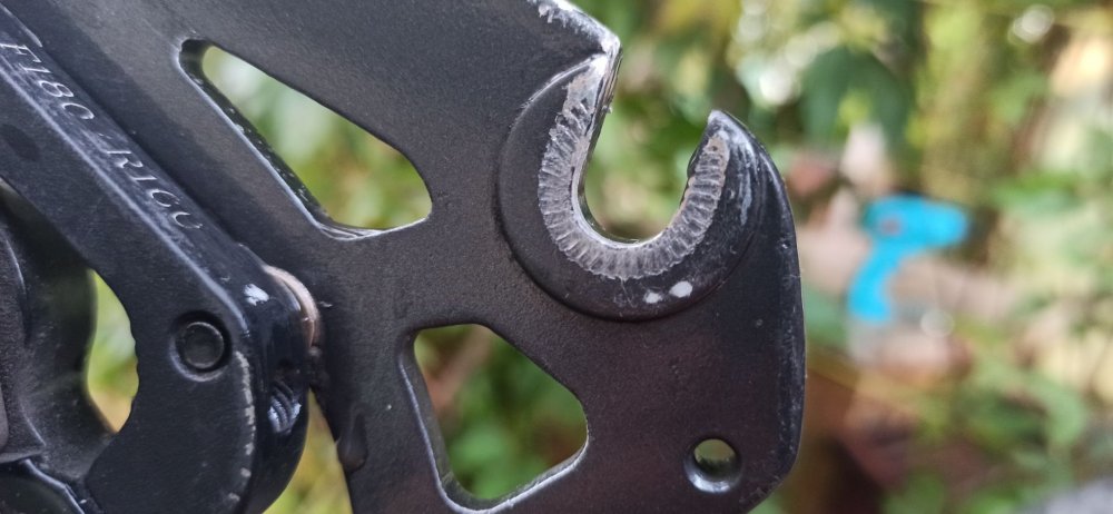

seraph Napisano 23 Września 2020 Napisano 23 Września 2020 Do przymiarki oczywiście, że się da. Zacisk hamulca tarczowego czasem ciut przeszkadza, ale da się go ominąć. Chyba, że akurat u Ciebie blokuje coś o czym nie wiem. No chyba, że koło wichruje się dopiero po przejechaniu paru metrów to masz problem z mocowaniem w hakach no, bo co innego? Możesz wrzucić zdjęcie haków.
Posel1 Napisano 23 Września 2020 Autor Napisano 23 Września 2020 Ok. Spróbuje wieczorem. Właśnie wydaje się że zacisk będzie blokował się z kaseta. Ale najwyżej go zdemontuje na chwilę.
Posel1 Napisano 23 Września 2020 Autor Napisano 23 Września 2020 Wsadziłem odwrotnie. Przeszkadzała przerzutka o tarcze ale jedna śrubka i przerzutka wisi. Odchyla się tak samo. To jest nie duże odchylenie. Ale gdy wsadziłem szersza oponę to obtarło mi dolne widełki z jednej strony (ale to inny temat), i musiałem wrócić do poprzedniej szerokości opony. Krzywa rama? W jaki sposób można skrzywić ramę ? Swoje lata ma ale ani nie zaliczyłem dzwona ani nie.. nie wiem.. Przy oryginalnej oponie nie pamiętam żebym to zauważył, więc tak jak by to w okresie tego jak była założona ta nieszczęsna szersza opona. Ale dlaczego..
