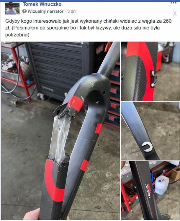

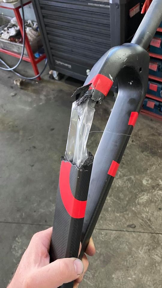

Gość Napisano 21 Września 2020 Napisano 21 Września 2020 Taki post znalazłem w jednej z grup na Facebooku. Myślę, że warto tu wstawic, aby ostrzec przed zakupem tandety
Dokumosa Napisano 21 Września 2020 Napisano 21 Września 2020 No ale to zamierzone działanie było i zapewne łamany w kierunku prostopadłym do płaszczyzny koła. Mógł chociaż zrobić jakąś symulację dzwona. Tak niestety niczego to nie wnosi bo równie łatwo można połamać sztywny widelec aluminiowy. Druga sprawa - jeśli ktoś już koniecznie chce chiński widelec to trzeba szukać polecanych sprzedawców i wybierać w wykonaniu UD zamiast 3/9K.
Mod Team safian Napisano 21 Września 2020 Mod Team Napisano 21 Września 2020 Teraz, Dokumosa napisał: wykonaniu UD zamiast 3/9K. W wykonaniu, czy wykończeniu? Bo zazwyczaj różnica to tylko jedna warstwa pod lakierem i raczej nie ma ona żadnego związku z wytrzymałością. A samo zdjęcie raczej nic nie wnosi, gość nawet nie napisał ile ten widelec przejechał, z jakiego powodu był krzywy itd. Wklejanie zdjęć z facebooka nie ma sensu, nawet nie da się typa zapytać o szczegóły.

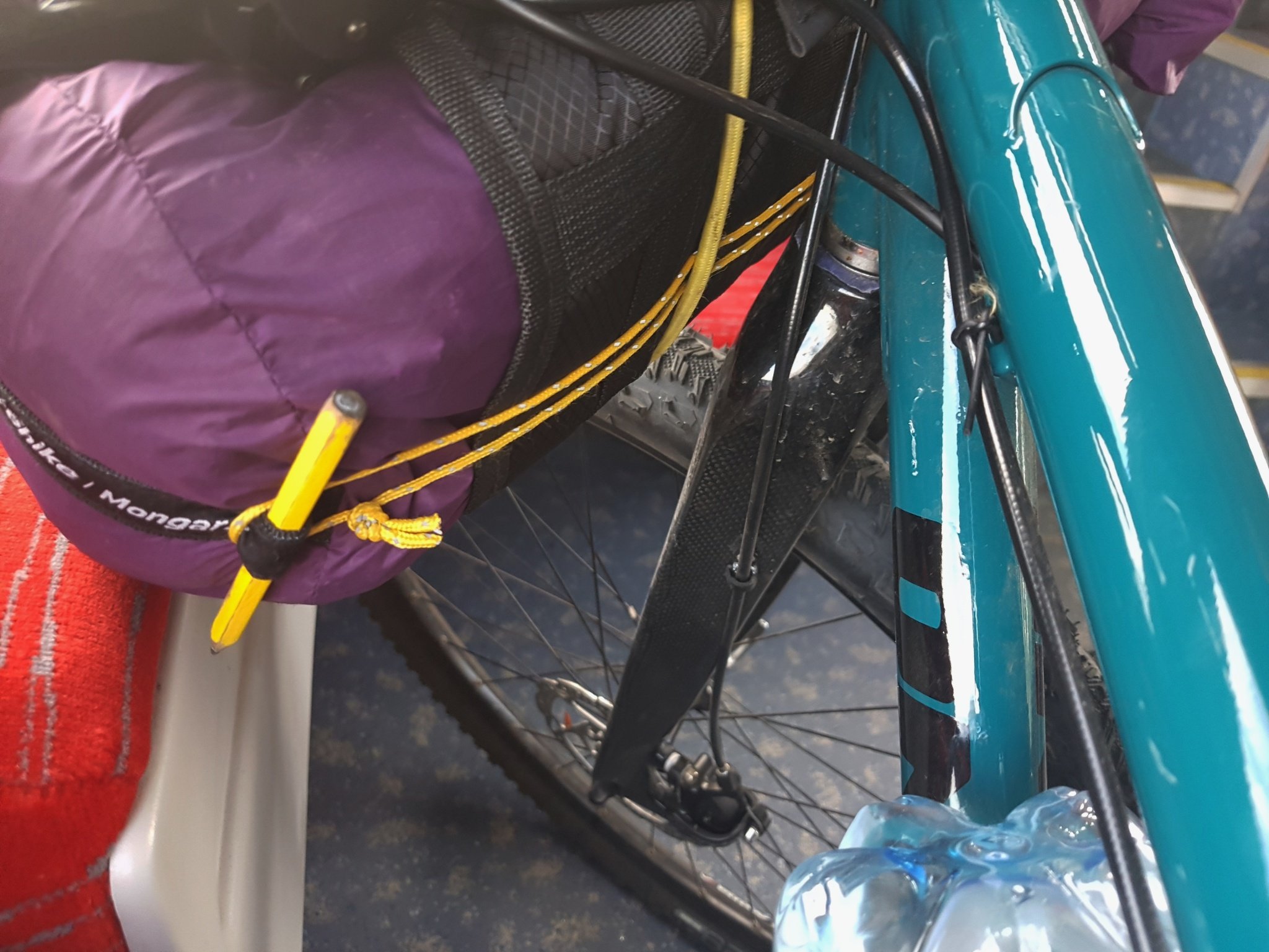

wojtasin Napisano 21 Września 2020 Napisano 21 Września 2020 To chyba będzie coś takiego, jak na zdjęciach poniżej. Przejechałem na tym z 10000 km, poszedł w odstawkę, bo kupiłem okazyjnie wideł Surly z miejscem na koszyczki. Ważę ponad 90 kilogramów, jeżdżę często z sakwami.
cervandes Napisano 21 Września 2020 Napisano 21 Września 2020 Ależ głupi temat. Okazuje się, że chłop ma więcej siły niż jest w stanie wytrzymać widelec rozrywany w rękach. Szkoda tylko, że w normalnych warunkach byłby dodatkowo trzymany na dole przez piastę, a że pracowałby w zupełnie innej płaszczyźnie to już zostało napisane.

abdesign Napisano 21 Września 2020 Napisano 21 Września 2020 Sensu w tym za grosz... połamać można każdy widelec karbonowy rozciągając widełki... założę się że mało który aluminiowy się nie podda dorosłemu facetowi, który ma chociaż trochę siły w rękach. ps. przy czym ja akurat fanem widelców z Chin za 260zł raczej nie jestem i wcale nie zamierzam bronić tego typu wyrobów - po prostu "test" łamliwości z góry skazany na jednoznaczny rezultat.
