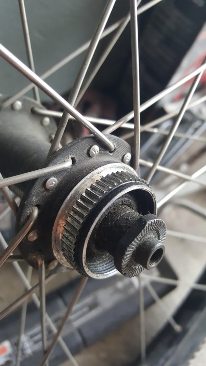

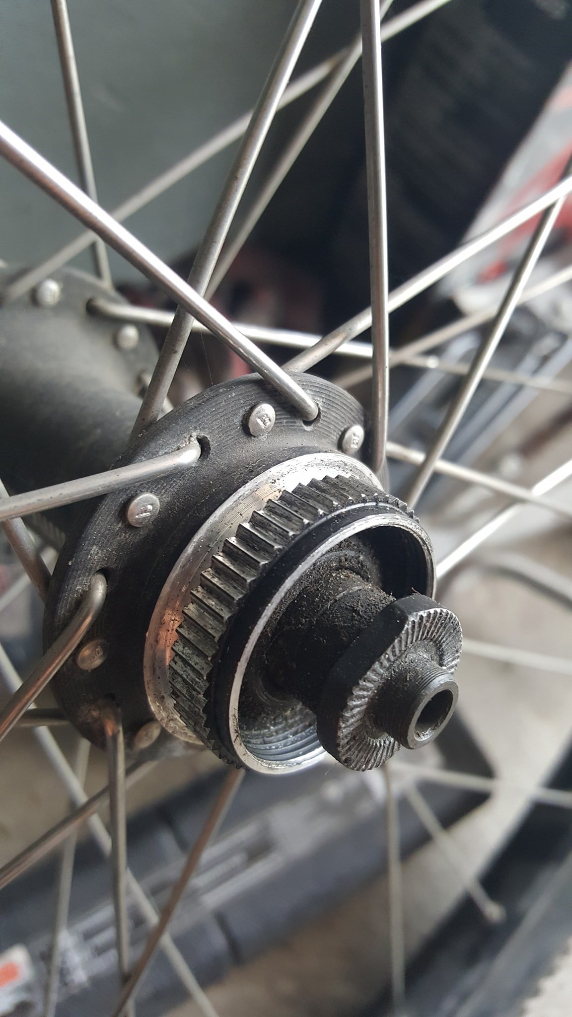

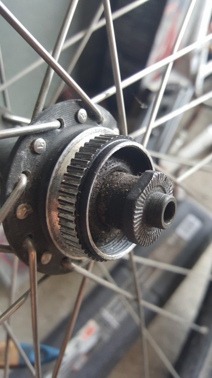

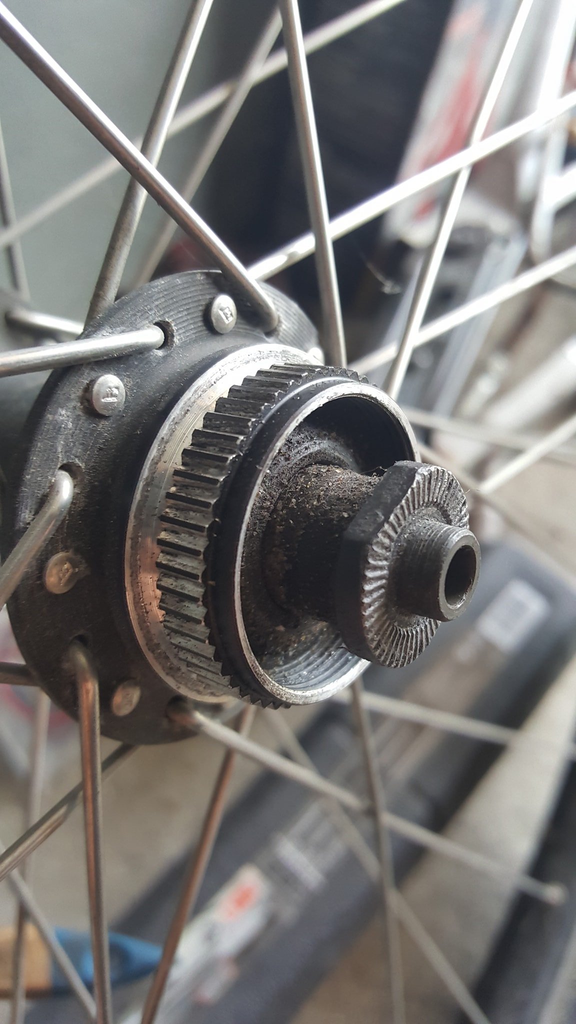

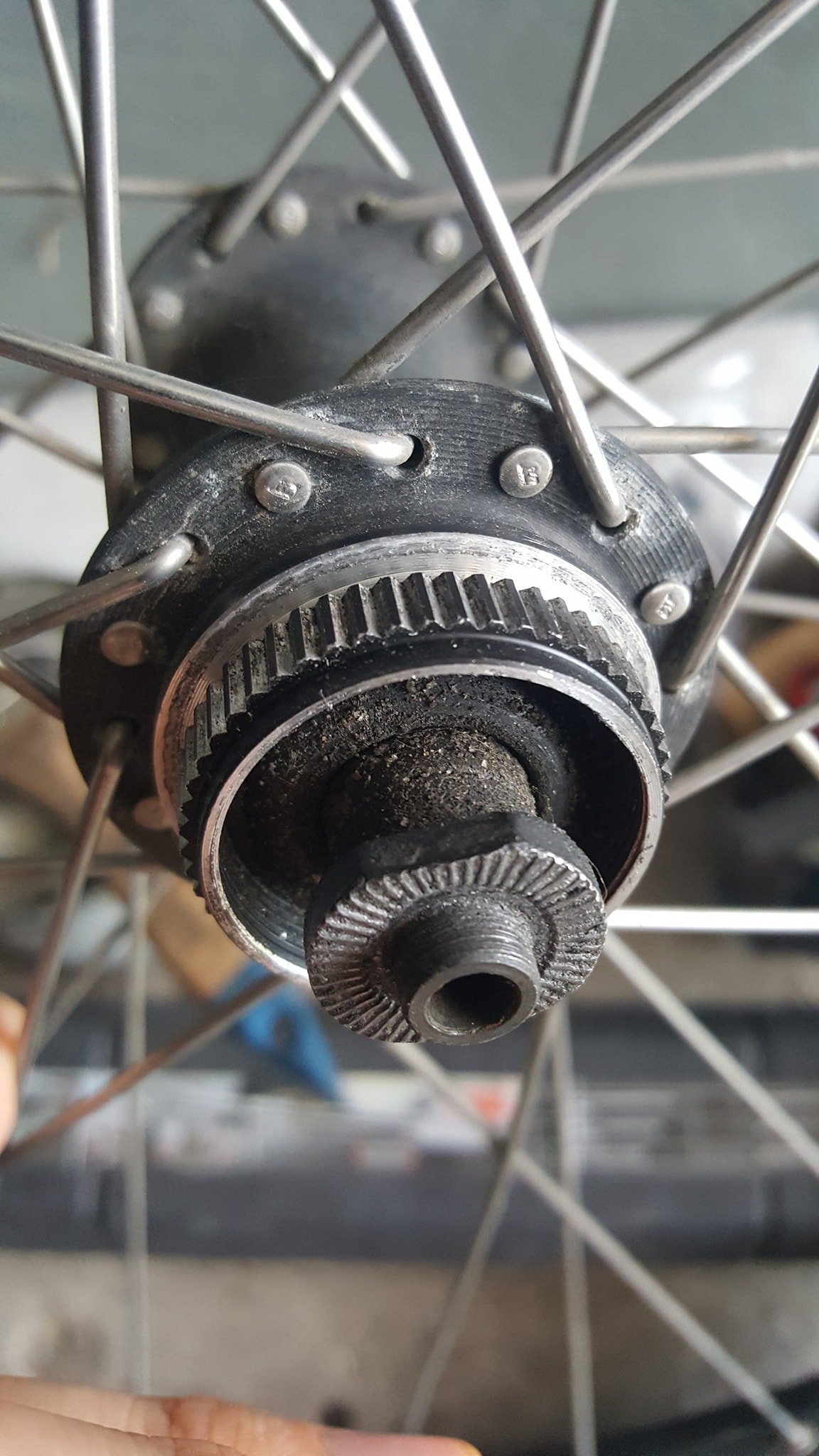

MrTrash Napisano 19 Września 2020 Napisano 19 Września 2020 Cześć! Zauważyłem ostatnio bardzo duże luzy na połączeniu tarcza-piasta. System centerlock, mimo dokręcenia tarczy na maksa na zacisnietym hamulcu tarcza stoi w miejscu, a koło znacznie rusza się przód-tył, przy zablokowaniu tylnego hamulca koło podskakuje, co jest irytujące. Po demontażu tarczy widać, że z jednej strony piasty, ząbki na wielowypuscie są "pościnane". Piasty kwalifikują się do wymiany? Na nowych tarczach (Shimano SM-RT64) jest identyczna sytuacja - bez nakrętki mogę poruszać tarczą o 1-2mm. Piasty to jakieś tanie Shimano. Tak samo przód jak i tył. Dodałbym filmiki, na których widać i słychać jakie luzy ma tarcza, ale niestety nie wiem czy się da.

MrTrash Napisano 19 Września 2020 Autor Napisano 19 Września 2020 1 godzinę temu, KSikorski napisał: Jesteś pewien że chodzi o połączenie tarcza-piasta? Normalnym jest że klocki mają nieco luzu wzdłuż zacisku i na zaciśniętym hamulcu koło ma tyle luzu ile klocek w zacisku właśnie. Jestem pewny, tarcza stoi sztywno w zacisku, a mimo to czuć stuki i koło się rusza. 1 godzinę temu, eloo napisał: tarcza też ma luz na tym wielowypuście w przeciwnym razie trzeba by ją montować na prasie. Przy dobrym dokręceniu nie jest to odczuwalne podczas jazdy, jedynie na postoju jak pod obciążeniem jak ruszasz rowerem w przód i tył. Jestem tego świadomy, że nie będzie to połaczenie na wcisk. Miałem w rękach nowy zestaw piasty z tarczą i luz tam występujacy był 3x mniejszy od tego u mnie, bez nakrętki. Tutaj filmik jak to wygląda: https://youtu.be/pegm9oL4u-g Zdecydowałem się na wymianę piast z mocowaniem na 6 śrub, ponieważ te luzy mnie irytują.
