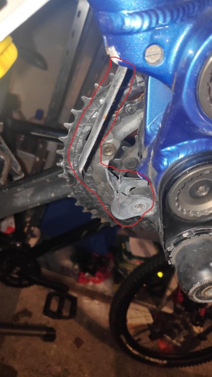

KOSmal93 Napisano 16 Września 2020 Napisano 16 Września 2020 Hej wszystkim, ostatnio zakupiłem rower z usterką: Rama posiada urwane mocowanie blaszkę, która łączy dolną rurę z miejscem gdzie jest korba. Element uszkodzony wykręciłem, ale nie mogę nigdzie znaleźć zamiennika, czy ktoś wie gdzie mogę tego szukać lub jak to się nazywa ?
SoloTM Napisano 16 Września 2020 Napisano 16 Września 2020 Ten GT z obecnymi GT ma niewiele wspólnego. Napisz na forum retromtb.pl ( jeśli tu nikt nie pomoże )
KOSmal93 Napisano 16 Września 2020 Autor Napisano 16 Września 2020 Dziękuje Panowie, napisze zarówno do dystrybutora jak i na forum, które wskazał SoloTM. Jeśli w międzyczasie, ktoś inny będzie znał rozwiązanie to proszę o wiadomość.
c1ach Napisano 16 Września 2020 Napisano 16 Września 2020 Który to rocznik? Ta część nazywa się dogbone albo flexbone, po tej frazie szukaj. Pierwszy jest z metalu, drugi z jakiegoś xxxxx-litu Szukaj raczej na ebay lub w sklepach z GB. Tam jest do dostania. Na allegro jest jeden flexbone w tej chwili, ale cena zaporowa i chyba nie będzie pasował.
KOSmal93 Napisano 16 Września 2020 Autor Napisano 16 Września 2020 Dzięki ! Będę szukał w takim razie na eBayu. Mój to 2006 r. Te proste raczej nie pasują. Mój jak widać ma jeszcze dolne mocowanie na śrubę przelotową.
