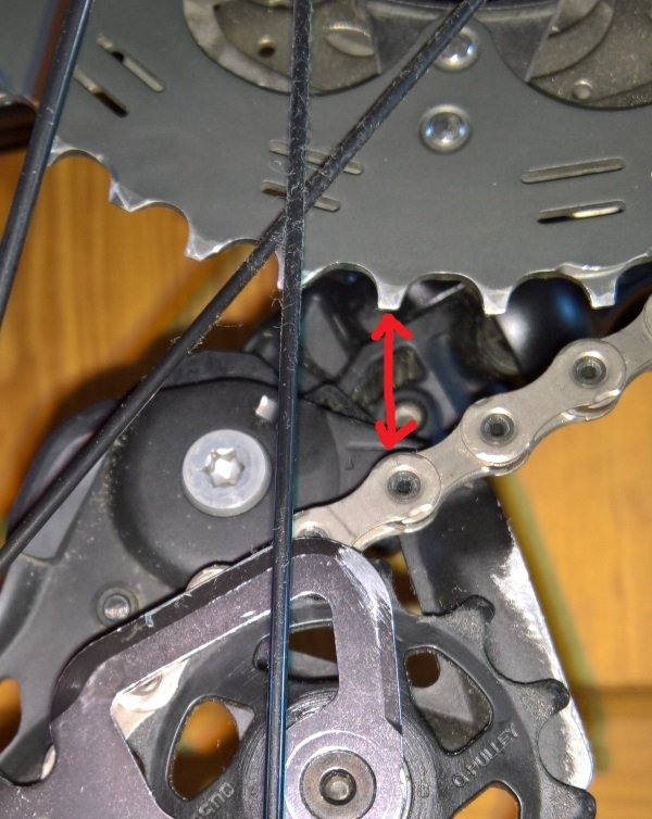

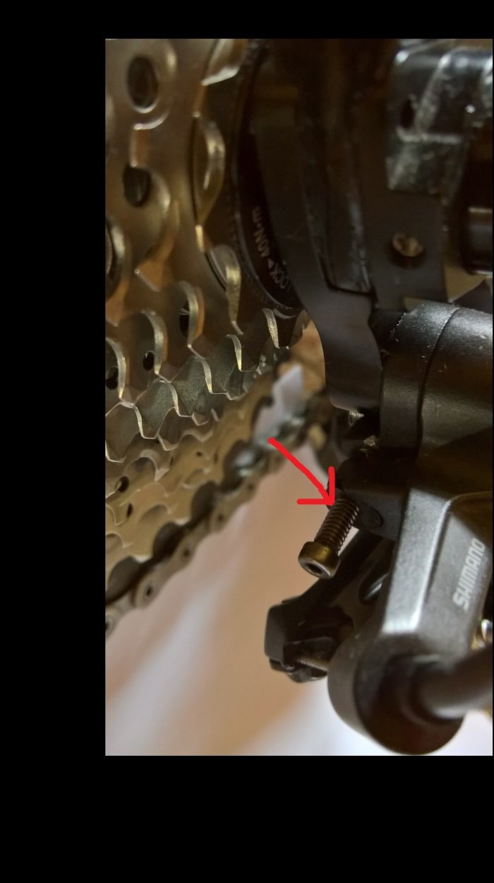

aruś Napisano 15 Września 2020 Napisano 15 Września 2020 Witam Jak widać na zdjęciu (czerwona strzałka) nie mogę bardziej przybliżyć wózka przerzutki do kasety. Na zdjęciu śruba regulacyjna jest już maksymalnie wykręcona. Coś robię źle że tak to wychodzi?
Lawstorant Napisano 15 Września 2020 Napisano 15 Września 2020 To jest przerzutka pod kasetę 10-51. Na mniejszej kasecie będzie daleko i tyle.
aruś Napisano 15 Września 2020 Autor Napisano 15 Września 2020 Tylko, że w starej ramie na haku direct mount bez problemu mogłem to ustawić.
Lawstorant Napisano 15 Września 2020 Napisano 15 Września 2020 Ale to przecież jest M8100 i już nie ma goat linka bo nie wspiera direct-mount. @aruś wrzuć zdjęcie jak to wygląda od boku
mkopec Napisano 15 Września 2020 Napisano 15 Września 2020 To, że na haku direct mount dało się to wyregulować poprawnie, jest pewnie spowodowane innym kątem "schodka" na którym opiera się śruba regulująca b-gap. Ta przerzutka jest zaprojektowana pod standardowy hak i kasetę o największej koronce 51T, więc to, że dało się wyregulować do tej linii na starej ramie jest zbiegiem okoliczności. Da się tej przerzutki używać z mniejszymi kasetami, tylko musisz dobrze dobrać długość łańcucha. Instrukcje shimano przewidują kasetę 51T, więc jeżeli korzystałeś z nich, to łańcuch jest pewnie za krótki. Łańcuch musi być tak długi, że przy wrzuconej najmniejszej koronce wózek przerzutki jest prawie poziomo do podłoża. Ewentualnie możesz spróbować obrócić tą podkładkę zamontowaną na śrubie mocującej między hakiem a korpusem przerzutki tak, żeby śruba regulująca opierała się bezpośrednio o hak przerzutki. Wtedy powinno się dać wyregulować do tej linii na wózku.

cervandes Napisano 16 Września 2020 Napisano 16 Września 2020 Wygląda na 11 rzędowe Shimano serii m7000/m8000. Tak, w temacie obok @aruś wrzucił inne zdjęcie, 11 koronek. Jak zmieniałem ramę z Peaka (zwykły hak) na Authora (Direct Mount) i przykręciłem M8000 z oryginalnym adapterkiem, to przerzutka wisiała jak flak, nie ogarniała góry kasety, bujała się w trakcie jazdy. Także jestem wybitnie ciekawy jak to musiało działać przy zamocowaniu przerzutki na zwykły hak na haku DM. Tam przecież nic nie pasuje, 'jakoś działa' ale bardziej na zasadzie, że cudem biegi zmienia. O napięciu łańcucha nie było mowy.
Mod Team bogus Napisano 16 Września 2020 Mod Team Napisano 16 Września 2020 Faktycznie kaseta 11s i hak DM. W takiej sytuacji konieczna będzie wymiana haka lub przerzutka DM.

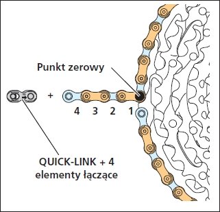

aruś Napisano 16 Września 2020 Autor Napisano 16 Września 2020 Od początku. Dwa sezony przejeździłem na ramie z hakiem direct mount + RD-M8100 + kaseta 11-42 11rzędowa. Wszystko elegancko działało, chodziło bez poprawek i regulacji. Zero problemów. Miałem ustawione 46mm od śruby kółka przerzutki do ząbka kasety na największej koronce. Zmieniłem ramę na taką ze zwykłym hakiem i przełożyłem napęd. Teraz jest problem ze śrubą B-gap. Jeśli chodzi o długość łańcucha to aby uzyskać wózek przerzutki w położeniu równoległym do ziemi trzeba dodać do zalecanych 4 elementów łączących kolejne 6 . Razem będzie 10 plus spinka. To wychodzi na to, że miał bym przy kasecie 42T mieć dłuższy łańcuch niż zalecany do 51T?
TheJW Napisano 16 Września 2020 Napisano 16 Września 2020 Teraz, aruś napisał: Dwa sezony przejeździłem na ramie z hakiem direct mount + RD-M8100 Hm... M8100 weszło na rynek w czerwcu 2019, to jak mogłeś już dwa sezony na tym przejeździć? Raczej dwa razy po pół sezonu. Chyba, że dla Ciebie sezon jest od czerwca do września... Teraz, aruś napisał: Jeśli chodzi o długość łańcucha to aby uzyskać wózek przerzutki w położeniu równoległym do ziemi trzeba dodać do zalecanych 4 elementów łączących kolejne 6 . Razem będzie 10 plus spinka. Co? Nie możesz po prostu dobrać długości łańcucha wg. zaleceń Shimano?

mkopec Napisano 16 Września 2020 Napisano 16 Września 2020 41 minut temu, aruś napisał: To wychodzi na to, że miał bym przy kasecie 42T mieć dłuższy łańcuch niż zalecany do 51T? Nie, długość będzie taka sama. Teraz jest krótszy.
