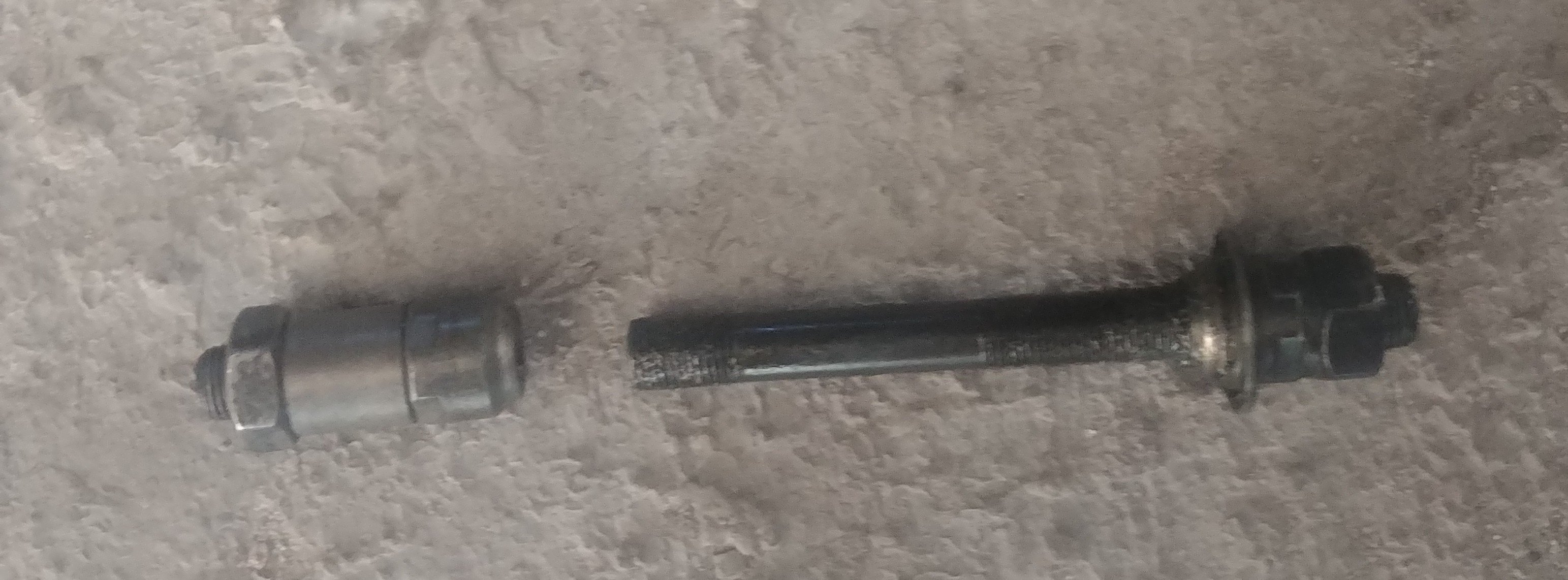

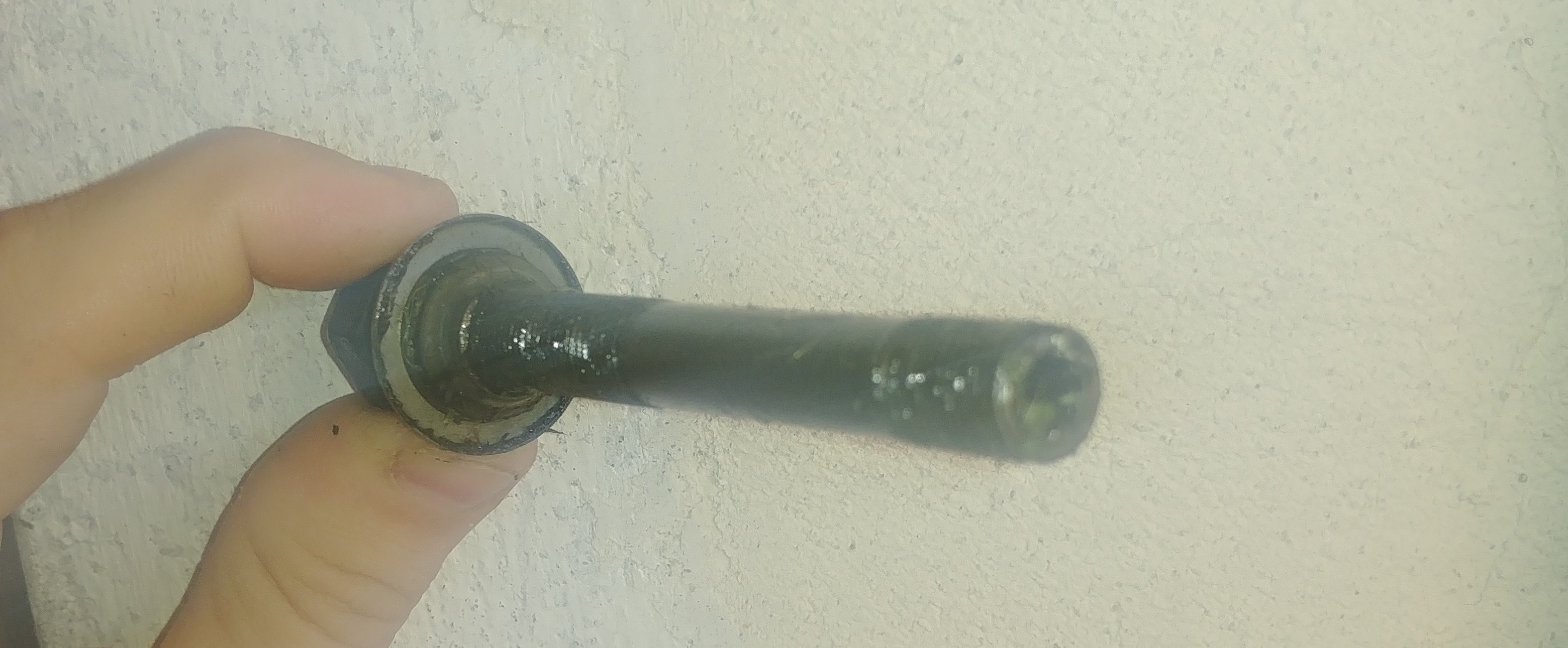

derlis Napisano 15 Września 2020 Autor Napisano 15 Września 2020 Winowajcę juz chyba znalazłem Te śruby na których siedzi widelec (to się chyba zwie suport?) - wszystko luźne, normalnie wyciągnąłem z koła Pytanie jak to złożyć z powrotem? Bo jest ta jedna strona od wolnobiegu której nie da się wyciągnąć - tę drugą wyciągnąłem i ona ma na końcu gwint - mam ją w tamtą przy wolnobiegu wkręcić? Czy jak? EDIT: Teraz rozpadła się całość.. i widzę że tych dwóch elementów w ogóle nie da się ze sobą skręcić... to jak one się w tym kole trzymają? A może to wina kulek? też większość powypadała... i nawet nie wiem gdzie były :/
Charvel Napisano 15 Września 2020 Napisano 15 Września 2020 Zrób zdjęcie, bo na razie suport z tylną piastą mylisz P.S. suport to łożysko na którym kręcą się korby pedałów, przy wolnobiegu/kasecie masz piastę (tylną)
Mod Team bogus Napisano 16 Września 2020 Mod Team Napisano 16 Września 2020 Jeśli dobrze kolegę zrozumiałem, to wyjął oś od strony przeciwnej do wolnobiegu/kasety, natomiast od strony napędowej nie ma zapewne takiej możliwości bo całość może trzymać bębenek. Oznacza to tylko jedno - oś pękła, bo nie ma możliwości, aby była złożona z dwóch kawałków. Potencjalnie piasta do wymiany, a na pewno oś wraz z kulkami. Czekam jednak na zdjęcie do ostatecznej oceny sytuacji, bo zdecydowanie mogłem źle zinterpretować opis @derlis.

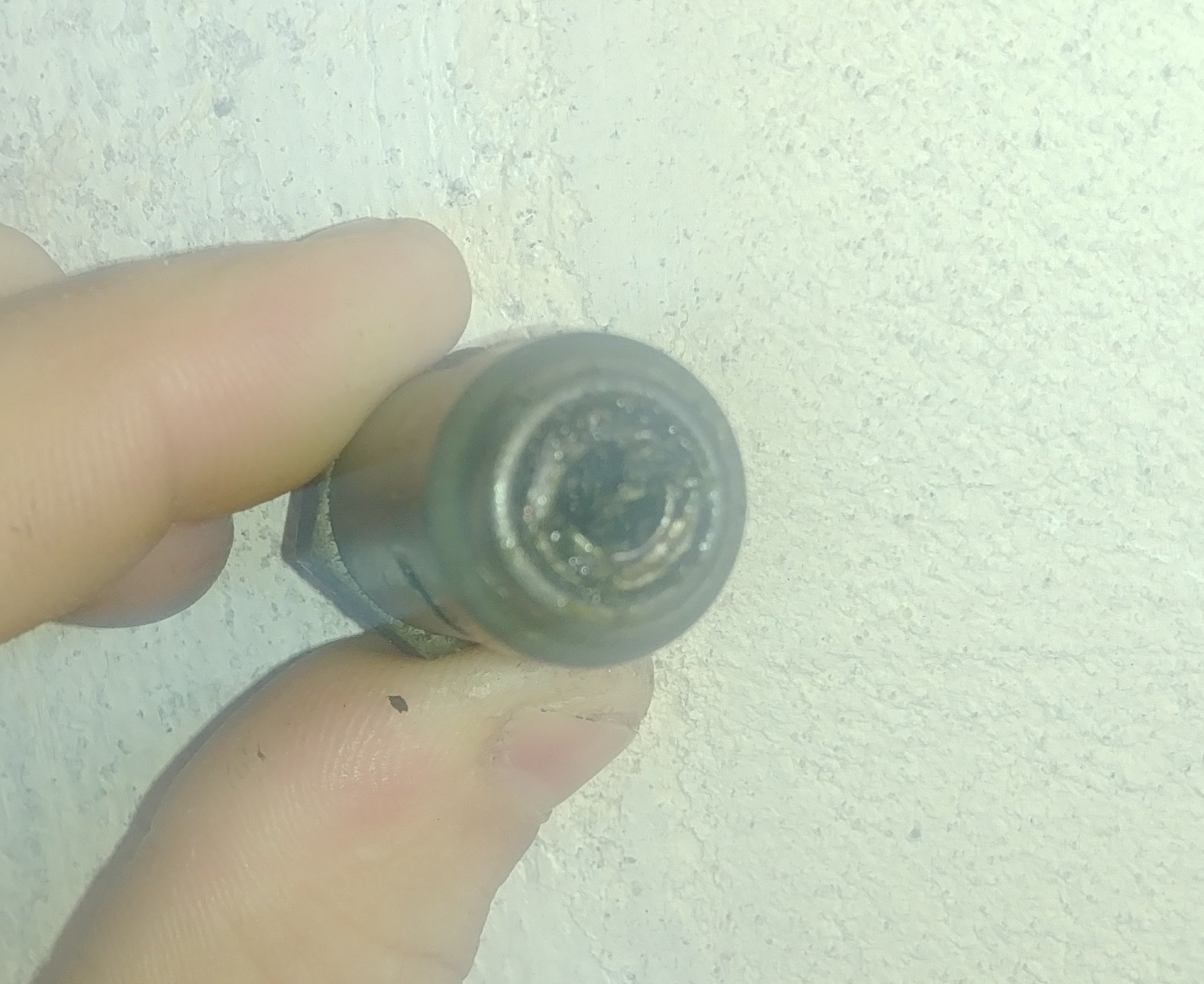

derlis Napisano 16 Września 2020 Autor Napisano 16 Września 2020 Wiem wiem, zdalem sobie sprawe z pomylki w momencie w ktorym nie moglem juz edytowac komentarza, a nie chcialem czwartego z rzedu dodawac Tak, dokladnie tak bylo, stronaprzeciwna od wolnobiegu wyszla sobie luzem; tamta druga poczatkowo sie trzymala, ale potem sama wypadla Faktycznie pękło, bo w środku tej mniejszej części jest ten pęknięty fragment gwintu
Mod Team bogus Napisano 16 Września 2020 Mod Team Napisano 16 Września 2020 W takim razie jeśli piasta po jeździe z pękniętą osią jeszcze żyje, to można ją reanimować, wymienić kulki, sprawdzić bieżnie plus nowa oś i konusy. Jeśli zniszczenia nie nadają się do naprawy konieczna będzie wymiana piasty lub całego koła, co może być nawet tańsze niż wszystkie inne zabiegi.
