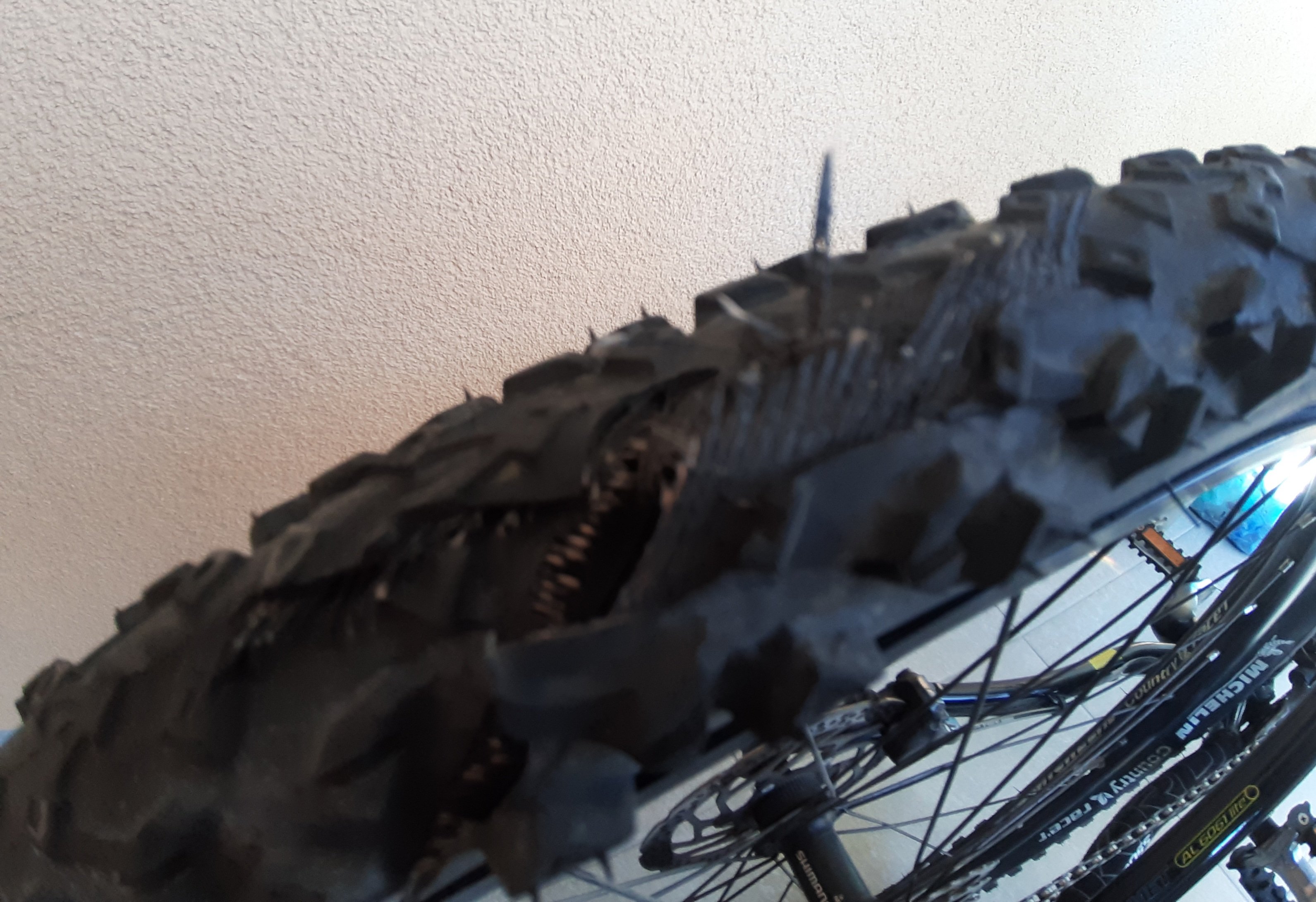

marvelo Napisano 13 Września 2020 Napisano 13 Września 2020 O kurczę, 6.5 atmosfery w oponie mtb to już nie tylko dużo za dużo dla opony, ale i dla niektórych obręczy. Tu mogła się też poddać taśma zakrywająca otwory na nyple, albo same dętki gdzieś na szwie. Bartosz_, mógłbyś wrzucić jakieś zdjęcie tych pękniętych opon? Gdzie pękły?
Bartosz_ Napisano 14 Września 2020 Autor Napisano 14 Września 2020 13 godzin temu, marvelo napisał: Bartosz_, mógłbyś wrzucić jakieś zdjęcie tych pękniętych opon? Gdzie pękły? Tu są zdjęcia, może słabo widoczne ale jednak: https://zapodaj.net/c4f95d05afebc.jpg.html https://zapodaj.net/2a6b30b08f8c2.jpg.hml https://zapodaj.net/c6a20d104e6fd.jpg.html
