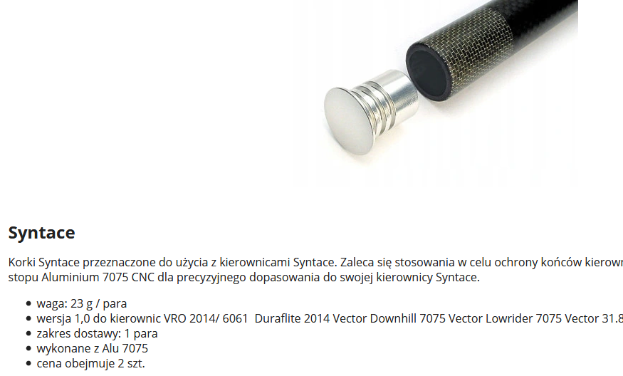

Punkxtr Napisano 10 Września 2020 Napisano 10 Września 2020 Kierownica przystosowana do montażu rogów najczęściej ma na końcu tytanową siatkę i chropowatą powierzchnię. Bez tego przy wspomnianym wyżej momencie dokręcenia śrub kiedy zaprzesz się na rogach np. podczas sprintu, to z dużą dozą prawdopodobieństwa rogi będą Ci się obracać i kaleczyć włókno. Generalnie robisz na własne ryzyko, od wewnątrz takie połączenie można wzmocnić odpowiednimi korkami, np. Syntace aczkolwiek są dość ciężkie ;-)

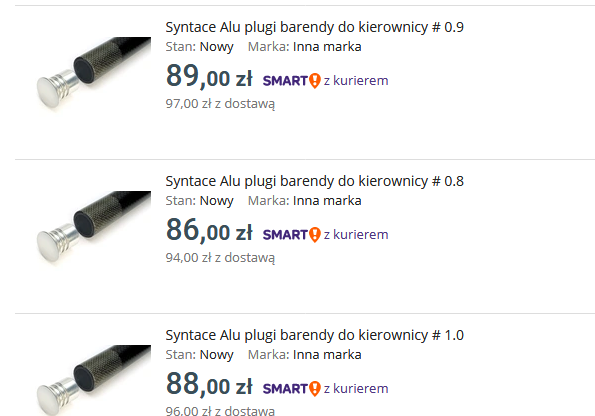

SoloTM Napisano 10 Września 2020 Napisano 10 Września 2020 33 minuty temu, Punkxtr napisał: od wewnątrz takie połączenie można wzmocnić odpowiednimi korkami, np. Syntace aczkolwiek są dość ciężkie ;-) to jest to ?

Imar Napisano 11 Września 2020 Autor Napisano 11 Września 2020 Dzięki za odzew. O korkach już coś wiem. Te z syntace są do konkretnych kierownic. Znalazłem expandery speca 22g/para. Może znacie kierownice kompatybilna z montażem rogów? Jedyne sensowne rozwiązanie to kierownica Schmolke.Tylko że cena adekwatna. Rozważam również rogi togs.

Punkxtr Napisano 11 Września 2020 Napisano 11 Września 2020 9 godzin temu, SoloTM napisał: to jest to ? Tak, i im podobne. 2 godziny temu, Imar napisał: Jedyne sensowne rozwiązanie to kierownica Schmolke. Schmolke to IMHO jedna z najmniej sensownych tuningowych marek na rynku. Kierownicy i sztyce pękały na potęgę jeszcze jak moda na light bike weszła do Polski. A i dziś są z nimi problemy.
