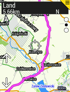

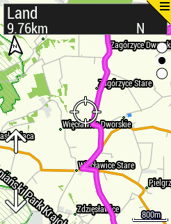

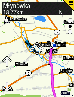

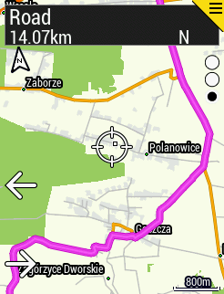

Odpaliłem wyliczenie trasy Kraków - Słomniki (już bez dodatkowych stopów) i dla standardowych ustawień nawigacyjnych profilu szosowego trasa jest boska. Ani nie ma DK7 ani tym bardziej DW794, proponowana trasa prowadzi przez wspaniałe szosowo dróżki, których (idę o zakład) samochody unikają:
Trasa Kraków-Slomniki wyliczona przez Edge 530:
image.png.0506a9b3c780f666b60ee3e981cf185c.pngimage.png.1fa6846ebc4fc0db4b62da90efb642ca.pngimage.png.b6220a9426b01309eab8e96ea1e0bf71.pngimage.png.99fa25537c36c0ed31d0e9d4f59a8f68.png

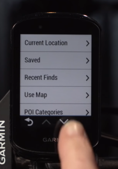

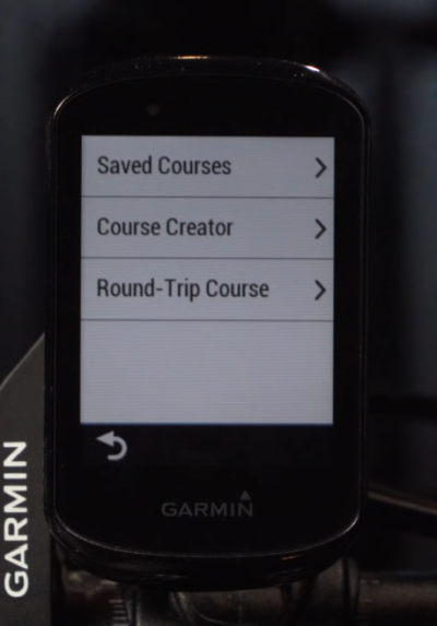

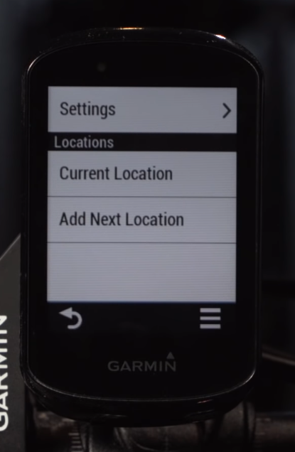

W swoim Edge 530 nie widzę takiej możliwości. Mogę stworzyć nowy kurs jedynie na bazie przebytej aktywności :(. O tyle upierdliwe, że w 1030 lub nawet 830 chyba się da na podstawie punktów czy po prostu mapy. Chyba, bo gdzieś ktoś tak pisał (ale zanim zmienisz 530 na 830 - bo w sumie w Twoim wypadku może to być dobra opcja - potwierdź) no i w moim Fenix-e 6X Pro podobnie, też da się - klikam po mapie lub zapisane punkty, POI-e etc..
Ale nadal trochę zgodzę się z innym problemem - tak naprawdę nie ma idealnych map rowerowych. Mam wrażenie, że w swoim urządzeniu robię bazę danych, która mogłaby już być wbudowana w to urządzenie. Np. zaznaczam sobie znane trasy rowerowe jako kompletne/fragmenty kursów (jak już jesteśmy przy małopolsce akurat to np.: Wiślana Trasa Rowerowa, Velo Dunajec itd.) a jednocześnie potem i tak przenoszę przydatne punkty z tych tras (ze stron z mapą) i dorzucam je w BaseCampie - np. wszystkie MOR-y na trasach aby wiedzieć w razie czego jak daleko i móc łatwo znaleźć je podczas jazdy. Więc trochę dołączam do narzekania, że brakuje dobrej bazy POI-ów stricte rowerowych oraz lepszego wyznaczenia szlaków/ścieżek stricte rowerowych (oczywiście WTR jest na mapach Garmina ale brakuje mi jakichś sprytnych danych nawigacyjnych, które poinformowałyby mnie, że "jesteś 2km od znanej trasy rowerowej! Może wolisz z niej skorzystać??").
EDIT:
Dokładnie tak, w Edge 530 brakuje "Course Creator-a", który... jest dostępny w aplikacji no ale w Edge 830 też:
image.png.00bfd2a652b6d6355214118455d369fa.pngimage.png.03b1709e973343e81b33b08f7972f555.pngimage.png.cfd59208b128be9a961594aa999e9af9.png
W przypadku Edge 530 trzeba korzystać z aplikacji na telefony. Może to wynika z faktu, że mimo wszystko Edge 530 jak na swoje możliwości jest dość tanim sprzętem (porównując do reszty profesjonalnych komputerów Garmina).
