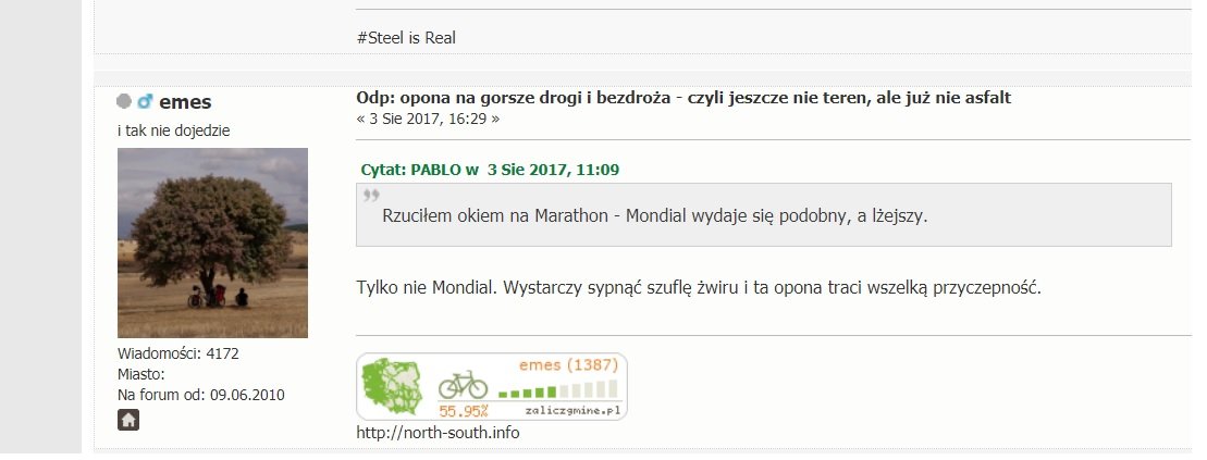

Ta polecana przez Ciebie byłaby kozak ale cena.. dlatego myślałem np nad marathonami bez mondial maja mniejszy opór toczenia ale bardzo w rozmiarze 1.6 nie moge znalezc i tak to jest 100zł za sztuke najmniej a myslalem dać ok 80zł/szt w jakiejs promocji za lepszej klasy gume Są jakieś  wydaje się na  rozsądne contact sport ale w normalnej cenie ok 60zł to raczej jednorazówki jakieś.. szukam czegoś z lepszym oporem toczenia niż aktualne mondial ktore maja ok 25W  I które lepiej trzymaja na zakrętach na piachu bo z tego co widzę to nie tylko moje wrazenia ze można wykoziołkowach (wklejam screena z wpisem uzytkownika z innego forum) Głowne przeznaczenie to asfalt, odporność na ścieranie, niskie opory toczenia, na przebicie nie musi być jakas cudowna odporność i cena ! Myślałem też nad supreme ale też wystaje poza budżet Są jakieś conti speed, myśle w stronę slicków bo głównie asfalt ale tez po mokrym jeżdzę..
