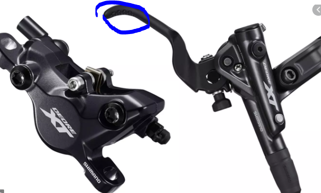

M8100 ma pokrętło do zmiany położenia klamki a w M6100 musisz użyć imbusa. M8100 ma regulację free stroke, która tak sobie działa i mało kto tego używa. Poza tym mają identyczny mechanizm także różnicy raczej nie zauważysz.
M7100 ma pokrętło, a free stroke zablokowany ( bo i tak jak wyżej opisane jest o taki se ).
W M8100 dziubki na końcu klamki, w M6100 i M7100 nie ma.

A to nie są dziurki?

Obydwie klamki mają Servowave, nie będzie różnicy w odczuciach z hamowania.
Różnice byłyby dopiero przy klamkach MT400.

Nie, to nie są dziurki.
Haha nawet nie zczailem ze mi słownik wyraz zmienił
mialo być dziubki!
