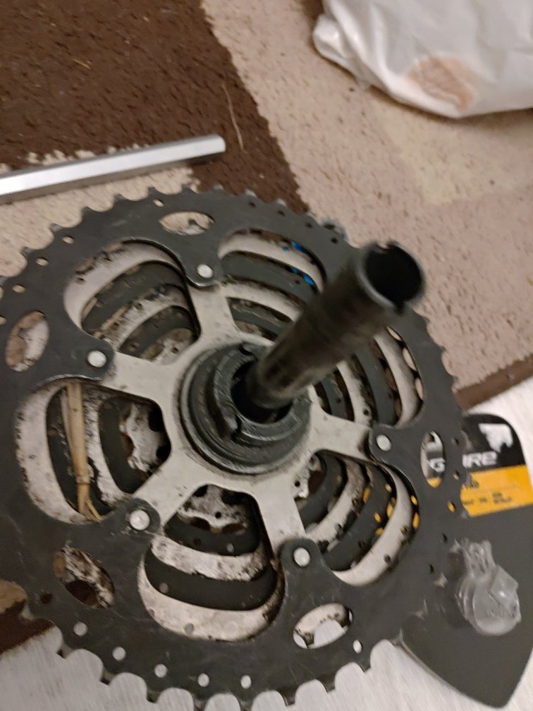

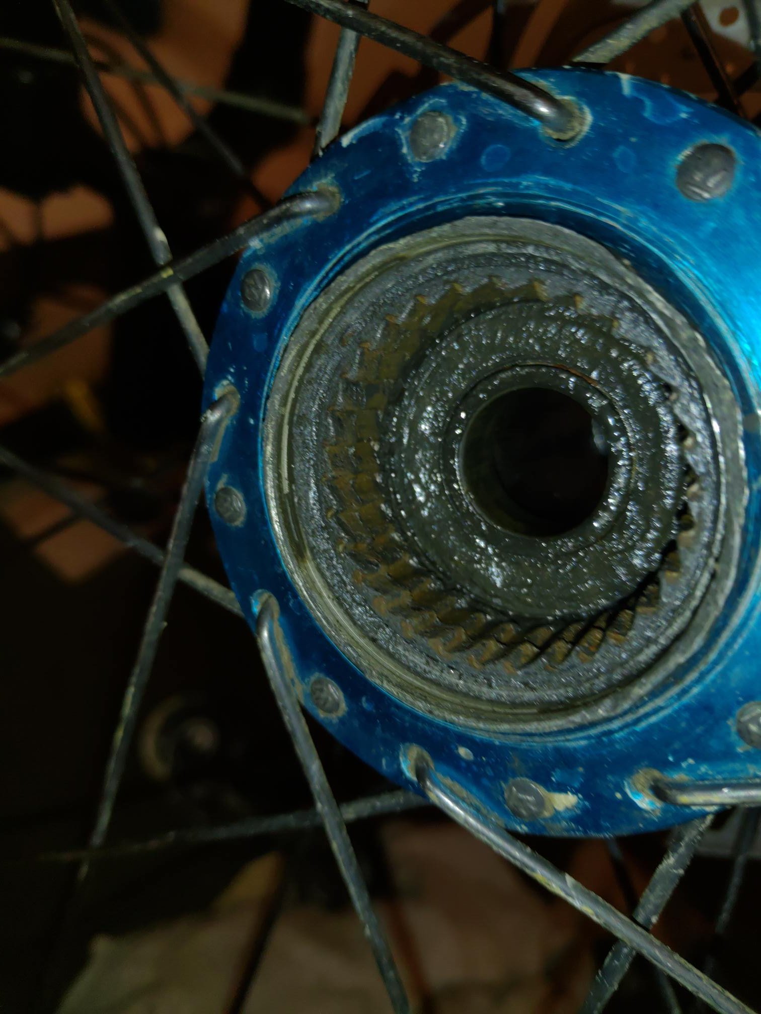

koksu12 Napisano 2 Września 2020 Autor Napisano 2 Września 2020 No robią teraz dziadowskie koła mam teraz z tyłu takie dziadowskie koło , że co 2 miesiące trzeba w nim wymieniać zapadki bo ich ścina.

koksu12 Napisano 3 Września 2020 Autor Napisano 3 Września 2020 3 godziny temu, abdesign napisał: Kacper... https://www.forumrowerowe.org/topic/239738-zapadki-przeskakują-permanentna-furia-zapadkowa/?page=5 Daj Pan spokój z tym kołem to się nadaje tylko i wyłącznie na złom. Kupiłem orginalny pierścień i zapadki po około pół roku podczas jazdy pod górę na przełożeniu 20/42 powyginało zapadki w banan. Jak na razie chodzi to niech chodzi.

cervandes Napisano 8 Września 2020 Napisano 8 Września 2020 Panie mielący zapadki, może w Twoim przypadku warto z nich całkiem zrezygnować i przejść na Ratcheta? Ja też swego czasu troszkę narzekałem na bębenki, im więcej jeździłem tym częściej miewałem problemy - po przejściu na ratcheta zaglądam w pierścienie bo mam ochotę coś wyczyścić i smaru świeżego dać a nie dlatego, że się cokolwiek dzieje. Jak kopytko mocne no i przełożenie ŁO W MORDĘ jakie okrutne, to warto dostosować ciut sprzęt pod zastosowanie.
