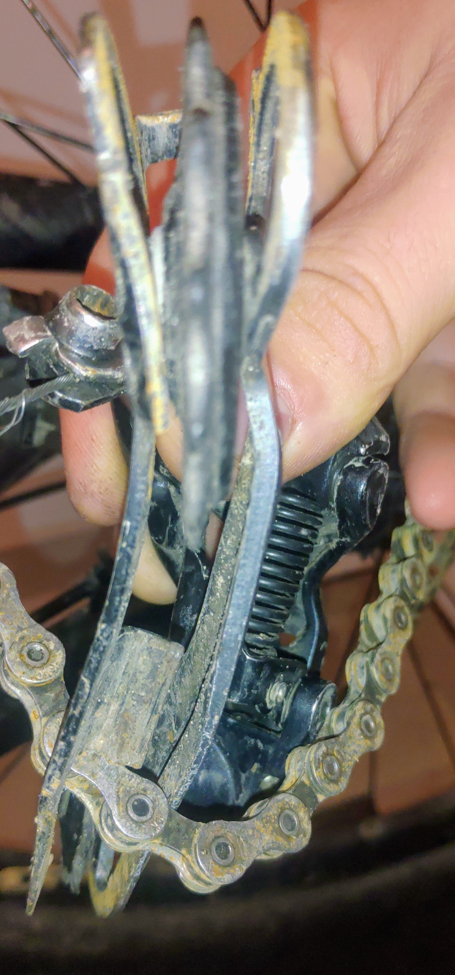

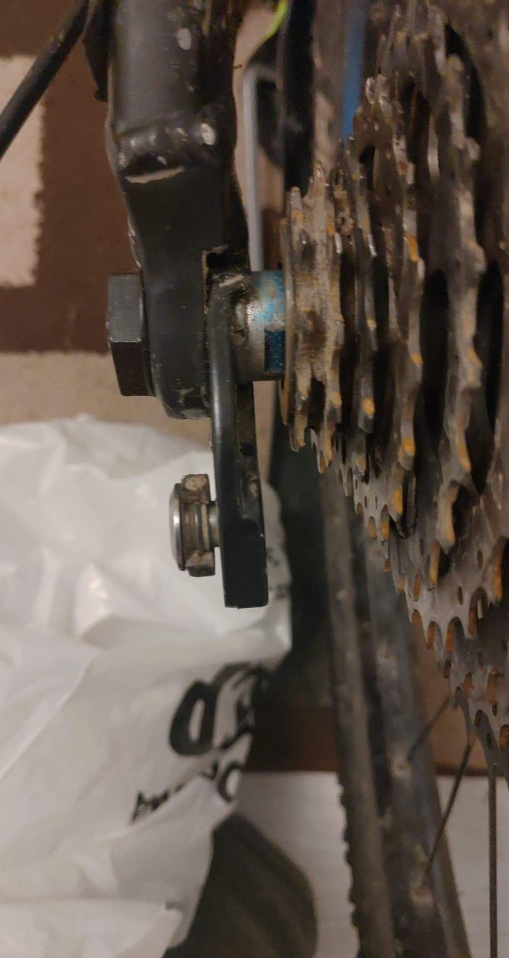

koksu12 Napisano 1 Września 2020 Napisano 1 Września 2020 Witam jako iż tylna przerzutka doprowadziła mnie do szału i się pogięła w spaghetti plus rozwaliła hak przerzutki a poziom flustracji wybił w kosmos , mam pytanie jaką tylną przerzutkę błotoodporną kupić??? Najlepiej jakaś stalową ze starych czasów nie tą obecną plastelinę.(Już 2 razy się pogieła i rozwaliła hak) Z hakiem to nie będzie problemu bo kolega zrobi z blachy stalowej 6mm .
woojj Napisano 1 Września 2020 Napisano 1 Września 2020 ...to nie tak. Przerzutka mieli się z innego powodu. Główną przyczyną jest miękki, gówniany hak który przy byle przewrotce wygina się do wewnątrz. Cała reszta to mechaniczne zmielenie na 1 biegu ;-((( wózek zaciągany jest przez obracające się koło. Innym tematem jest słaba, wiotka konstrukcja obecnych budżetowych przerzutek...... Ile masz biegów w rowerze? Możesz spróbować założyć osłonę przerzutki, ona w pewnym stopniu zapobiega powyższym incydentom. W latach 90 była powszechnie montowana w rowerach, choć niepotrzebnie, bo stalowe haki się nie wyginały jak te obecne.
Blueforce Napisano 1 Września 2020 Napisano 1 Września 2020 Na pewno pomoże shimno w systemie shadow, dużo mniej wystaje poza obrys roweru. Jaką miałeś dotychczas? niskie grupy- alivio altus acera tourney to niezbyt wytrzymałe wytwory. Hak można tanio kupić z chin( 1 dolar, 2) jeśli problemem jest złodziejska cena w pl ( 20-30 zł). Jest z aluminium, by ocalić przerzutkę
woojj Napisano 1 Września 2020 Napisano 1 Września 2020 Teraz, Blueforce napisał: Jest z aluminium, by ocalić przerzutkę jest zazwyczaj z podłego aluminium i to główna przyczyna degradacji przerzutki. Byle wywrotka wygina miękki hak, cała reszta to koło mieli lub zaciąga łańcuch gdy spadnie z dolnego kółeczka.... Przerzutki shadow tu nie mają nic do rzeczy- zresztą to nie są jakieś udane konstrukcje u shimano.
TheJW Napisano 1 Września 2020 Napisano 1 Września 2020 27 minut temu, koksu12 napisał: a poziom flustracji To jakaś odmiana grypy? W obecnych czasach lepiej się takimi rzeczami nie chwalić... Nie ma błotoodpornej przerzutki. A nie, sorry - zapytaj SrajBajka, on umie w błotoodporny napęd, to i przerzutkę ogarnie! Inna sprawa to prawidłowa regulacja przerzutki. Nawet najdroższą przerzutkę nieprawidłowo wyregulowaną może wciągnąć w szprychy...i będzie bardzo bolało...
koksu12 Napisano 1 Września 2020 Autor Napisano 1 Września 2020 8 minut temu, woojj napisał: zaciąga łańcuch gdy spadnie z dolnego kółeczka.... Tak było wciągnęło łańcuch i rozwaliło a nwm co się stało dokładnie. 27 minut temu, woojj napisał: .. Ile masz biegów w rowerze? 3 z przodu i 9 z tyłu. 14 minut temu, Blueforce napisał: Jaką miałeś dotychczas? Deore Teraz, TheJW napisał: To jakaś odmiana grypy? W obecnych czasach lepiej się takimi rzeczami nie chwalić... 10km do domu pchania tego złomu. Teraz, TheJW napisał: Inna sprawa to prawidłowa regulacja przerzutki. Nawet najdroższą przerzutkę nieprawidłowo wyregulowaną może wciągnąć w szprychy...i będzie bardzo bolało... Przerzutka wyregulowana była chyba dobrze bo działał a jak błoto zobaczyła to się rozwaliła .
woojj Napisano 1 Września 2020 Napisano 1 Września 2020 Błoto nie ma znaczenia, jeśli wózek przerzutki jest równoległy do koła to łańcuch samoistnie z niej nie spadnie......pomijam zabawę przerzutkami na sucho. Jeśli hak w ramie jest krzywy to łańcuchowi nie wiele trzeba. Oczywiście są jeszcze czynniki nieprzewidziane- gałązka, kamień, itp. Ale 90 procent przypadków to krzywy hak.
TheJW Napisano 1 Września 2020 Napisano 1 Września 2020 Hehehe...ilu to ja miałem klientów twierdzących, że "coś działa", a ja zastanawiałem się, jakim cudem ci ludzie mają jeszcze wszystkie zęby... Tak jak napisał @woojj - krzywy hak/wózek, jakaś nierówność i cyk - przerzutka ląduje w szprychach. Niezależnie od tego, czy jest czysta, czy brudna. Albo jeśli jest wygięta do wewnątrz, to przy wrzuceniu na najlżejsze przełożenie również może zostać zaciągnięta. Szczególnie w przypadku źle wyregulowanych zakresów.
koksu12 Napisano 1 Września 2020 Autor Napisano 1 Września 2020 Teraz, woojj napisał: Błoto nie ma znaczenia, jeśli wózek przerzutki jest równoległy do koła to łańcuch samoistnie z niej nie spadnie......pomijam zabawę przerzutkami na sucho. Jeśli hak w ramie jest krzywy to łańcuchowi nie wiele trzeba. Oczywiście są jeszcze czynniki nieprzewidziane- gałązka, kamień, itp. Ale 90 procent przypadków to krzywy hak. Jak 2 tygodnie temu wymieniłem hak na nowy o już się pokrzywił szok. Teraz, TheJW napisał: Hehehe...ilu to ja miałem klientów twierdzących, że "coś działa", a ja zastanawiałem się, jakim cudem ci ludzie mają jeszcze wszystkie zęby... Tak jak napisał @woojj - krzywy hak/wózek, jakaś nierówność i cyk - przerzutka ląduje w szprychach. Niezależnie od tego, czy jest czysta, czy brudna. Albo jeśli jest wygięta do wewnątrz, to przy wrzuceniu na najlżejsze przełożenie również może zostać zaciągnięta. Szczególnie w przypadku źle wyregulowanych zakresów. Zmielało się na biegu 1-2 (duży opór błota był to wolno jechałem). Czyli wychodzi na to, że najlepiej zrobić taki hak ze stali.

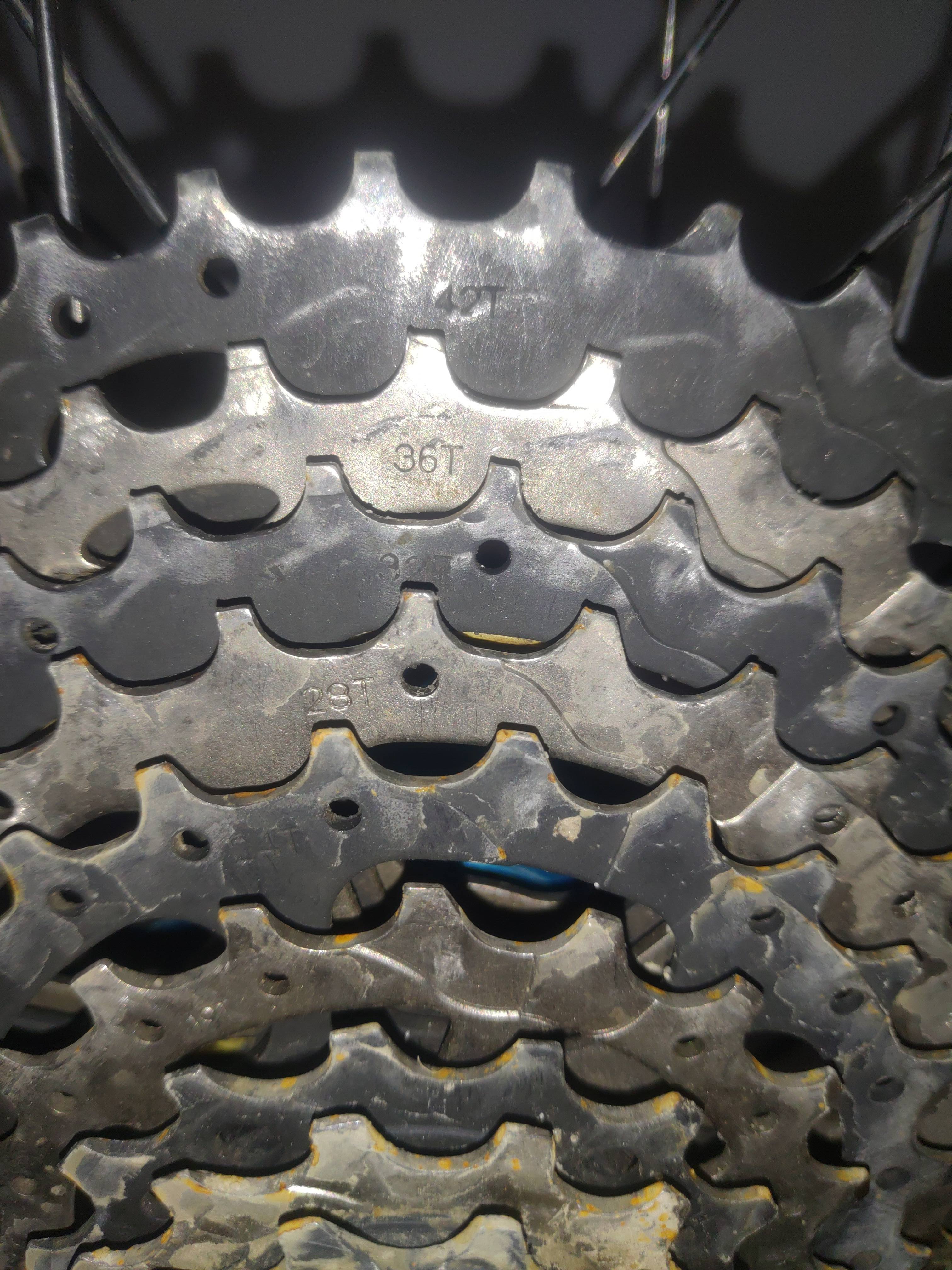

MikeSkywalker Napisano 2 Września 2020 Napisano 2 Września 2020 Hak wydaje się prosty. A X5 nie obleci kasety 11-42. Tak samo jak Deorka nie powinna działać z taką kasetą, dopiero M6000 10 rzędowe ja obsługuje. Więc coś pan miałeś pokombinowane.
koksu12 Napisano 2 Września 2020 Autor Napisano 2 Września 2020 X5 ma zakres do 41T czyli jeden ząb nie zrobi jej różnicy. Deorka była wkręcona dłuższą śruba B by wózek odjechał od kasety. A do 10 rzędowej jak kupię manetkę srama 9 to będzie chodzić?
Mod Team bogus Napisano 3 Września 2020 Mod Team Napisano 3 Września 2020 X5 to ma 41T pojemności, a nie że obsługuje taką zębatkę. Najszybciej z tym zestawem zadziała klasyczna przerzutka Shimano (bez Shadow).
