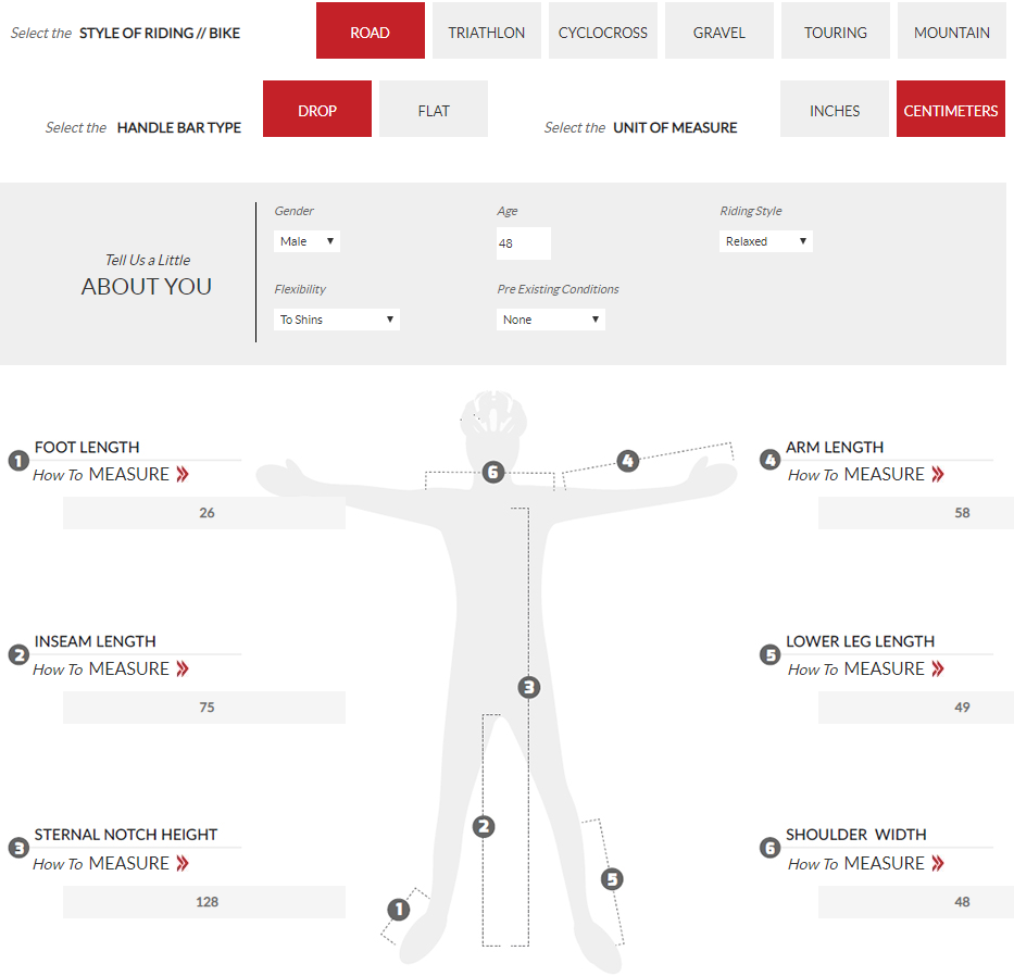

Zmierzyłem wysokość siodła w moim obecnym rowerze z pedałami SPD i wyszło mi 76 cm od środka suportu do czubka siodła, a siodło w moim odczuciu mam dość wysoko. Ustawiałem je metodą prób i błędów, ale z kalkulatora Speca, gdzie podaje się wzrost, długość nogi, długość piszczela i odległość kostki od podłoża wyszło mi 75 cm, a z ogólnej zasady "109% długości nogi" wychodzi 76.5 cm przy korbach 172.5 mm, więc wszystko się mniej więcej zgadza.
Przy takim (76 cm) wysunięciu sztycy w rozmiarze ML miałem jeszcze 2.5 cm oficjalnego zapasu na podziałce. W większym rozmiarze byłoby to 4.5 cm i tak na oko to sztyca mogłaby być bardziej wysunięta.

Jestem dokładnie przed tym samym dylematem który opisujesz. Zdecydowałem się na Giant Revolt  1 i w tabeli doboru rozmiaru na stronie wychodzi mi rozmiar L dla pozycji komfortowej i neutralnej , natomiast dla pozycji sportowej rozmiar ML.
Jestem niewiele niższy bo 182cm, długość nogi 87cm , długość ramienia 63cm.
Zastawiam się czy nadal skoro jestem niższy lepszym wyborem będzie podobnie L czy raczej ML?
Dodam że mam szosę Giant Defy2 w rozmiarze ML i dobrze mi się na niej jeździ.
Co byście doradzili co do wyboru ML czy L ?
@marcinbera Zamiast długości ramienia, którą niewiadomo jak zmierzyłeś, podaj rozstaw ramion od końcówek palców. Stań przy ścianie, jednym palcem dotknij podłogi, a drugim sięgnij najwyżej jak możesz.
Na podstawie poprzednich postów, w M/L może Ci zabraknąć sztycy, ale L-ka wydaje się już być za długa, szczególnie jeśli okaże się że nie masz specjalnie długich rąk.
Pomiar długości ramion wykonałem wg instrukcji ze stroni giant (długość od kości ramiennej do nadgarstka).
Jeśli prawidłowo pomierzyłem to rozstaw ramion 32cm.
