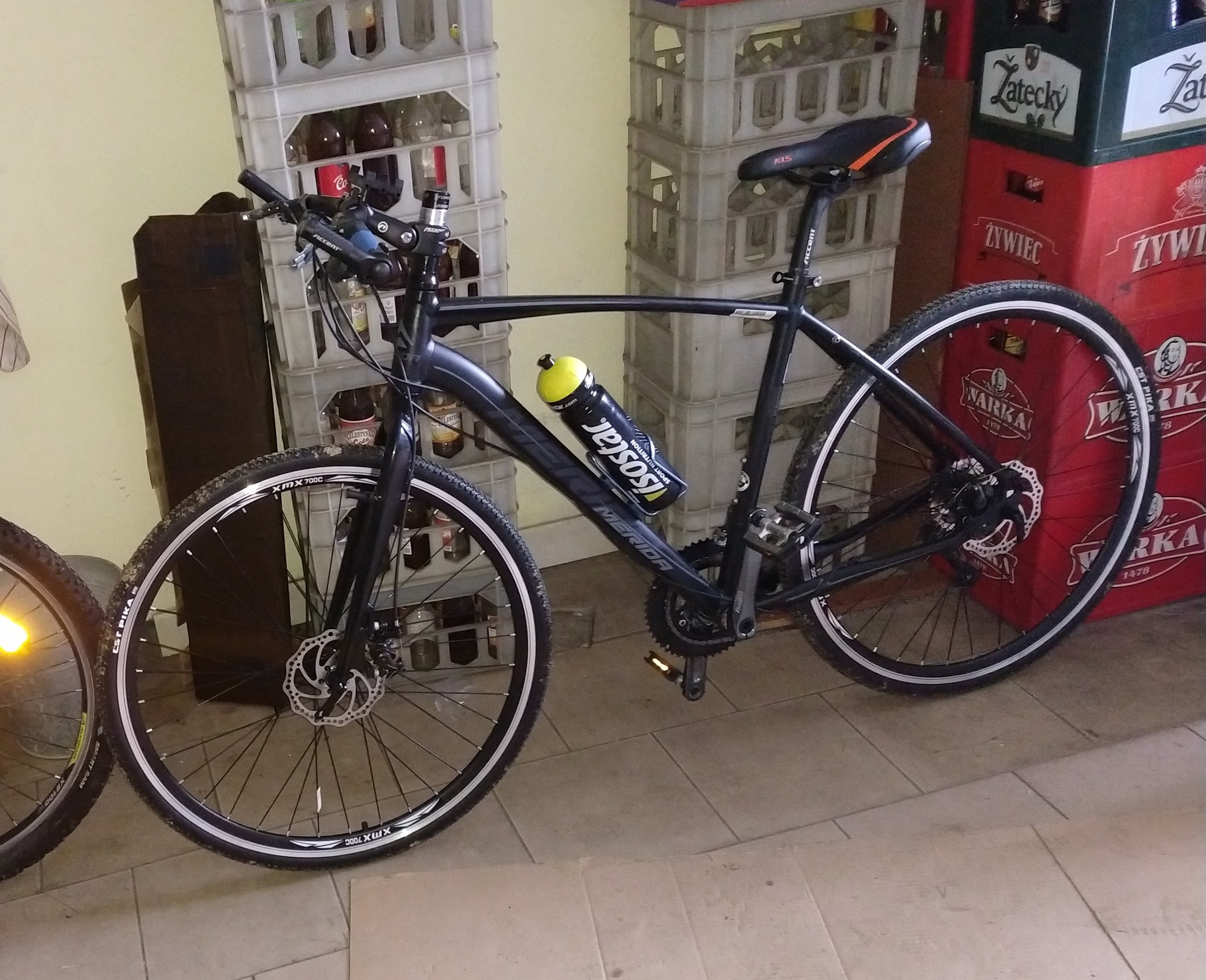

andrearan Napisano 11 Października 2020 Autor Napisano 11 Października 2020 Długo się zastanawiałem nad finalnym efektem, który chciałbym uzyskać i ze wstępnej hybrydy crossa/fitnessa wyszedł bardziej gravel/fitness z prostą kierownicą na crossowej ramie. Powoli od początku września zacząłem kupować i kompletować części, by początkiem października zacząć montaż wszystkiego na ramie. Poniżej komponenty jakie zakupiłem i wykorzystałem do sklecenia wszystkiego w całość: Rama Merida Crossway xt edition + stery i zacisk - 1952g (899zł) Suport Shimano SM-RS500 BSA Hollowtech II - 90g (60zł) Kaseta CSHG500 11-32 Shimano 10rz - 358g (102zł) Korba FC4700 172,5mm 52x36 Tiagra 10rz - 910g (323zł) Łańcuch CN4601 Shimano TIAGRA 10rz - 280g (66zł) Przerzutka przód FD4700 2rz 31,8m obejma - 106g (89zł) Przerzutka tył RD4700 GS Tiagra 10rz - 277g (127zł) Manetka SL4700 R 10rz Tiagra - 156g (152zł) Manetka SL4700 L 2rz Tiagra - 150g (152zł) Dźwignie hamulca BL4700 - 170g (83zł) Sztyca Accent Skill - 272g (78zł) Mostek AS-541 AH - 384g (55zł) Kierownica Wheeler - 228g (29,50zł) Siodło KLS Comfortline - 402g (84,15zł) Rogi proste Accent Horn - 119g (48zł) Pedały VPE-623 - 320g (26zł) Widelec Force 28" - 830g (299zł) Koła XMX 28" (+ opony CST Pika 700x32C) - 2058g i 1836g (329,13zł) Hamulce Accent Cooler (+ tarcze 2x 160mm) - 598g (156,90zł) Masa całości 11208g + linki/pancerze, łącznie troszkę ponad 3k PLNów. Zdjęcia całości wrzucę jak finalnie ustawię wszystko pod siebie. Póki co kombinuję z pozycją mostka, kierownicy, manetek i przede wszystkim siodła. Po pierwszej jeździe testowej, która miała miejsce wczoraj mogę stwierdzić, że napęd działa perfekcyjnie i płynność zmiany przełożeń jest niesamowita w porównaniu do osprzętu Shimano Deore z mojego Krossa Level A4 z 2007 roku. Rower jedzie prosto, nie ma luzów na sterach i przez całe 5km jazdy testowej czułem się na nim w miarę pewnie, a to chyba najważniejsze. Dzisiaj chciałem ponowić testy, lecz niestety pogoda pokrzyżowała mi plany. Mam nadzieję, że jutro uda mi się wyruszyć w dłuższą trasę i bardziej wnikliwie przetestować konstrukcję.

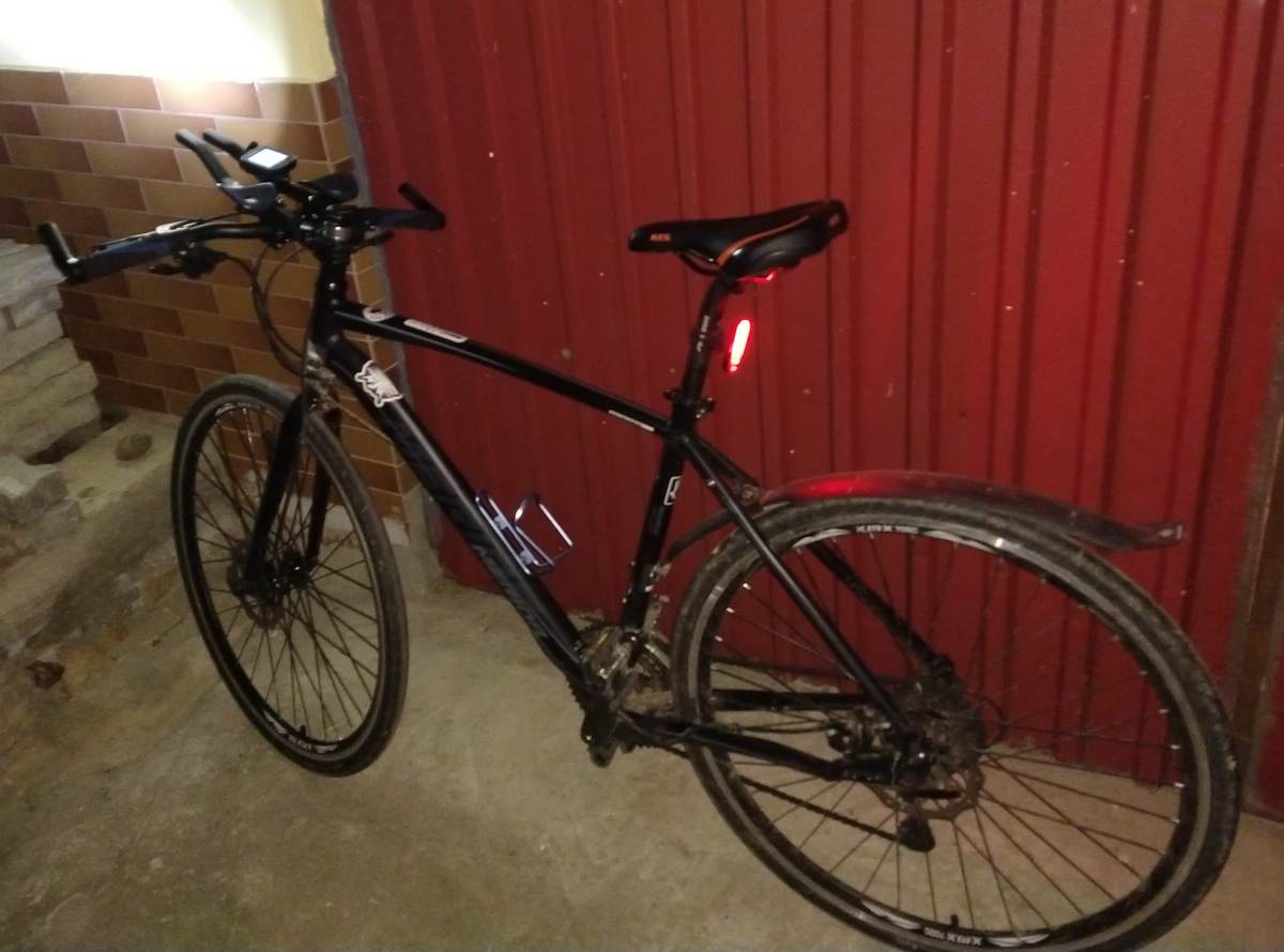

andrearan Napisano 14 Października 2020 Autor Napisano 14 Października 2020 Rozważałem opcję 50x34 i 52x36, no i po kilku jazdach testowych cieszę się, że wybrałem troszkę większe zębatki z przodu. W MTBku najmniejszej praktycznie w ogóle nie wykorzystuje, a po płaskim prawie zawsze jeżdzę na największym blacie. Co prawda jest różnica kilku zębów, ale mniejsza korba na pewno nie pozwoli mi się rozwinąć siłowo i wytrzymałościowo przy jeździe po takim terenie, który mam w okolicy bez jakiś masakrycznie dużych przewyższeń. Już teraz mogę stwierdzić, że kaseta 11-32 współgra bardzo dobrze z korbą 52x36, gdzie przy najlżejszym przełożeniu 36x32 mam wynik 1,125, a przy najtwardszym 52x11 mam 4,72. PS. Zmieniam nazwę tematu i dodaję poglądowe zdjęcie roweru . Tak, zdaję sobie sprawę z tego, że rura sterowa widelca nie jest przycięta i linki z pancerzami nie są optymalnie ułożone, a końcówki linek nie są zarobione. Wszystko postaram się dopracować w wolnej chwili jak znajdę więcej wolnego czasu, a tymczasem chcę zoptymalizować pozycję i dostosować rower jak najbardziej pod siebie i znaleźć kompromis między komfortem, a pozycją aero (ofc baranek by tutaj był bezkonkurencyjny, ale tak jak pisałem, nie chciałem kierownicy tego typu).

andrearan Napisano 11 Listopada 2020 Autor Napisano 11 Listopada 2020 Wymieniłem CST Pika 32C na Continental Ultra Sport 3 32C, ponieważ po zrobieniu ok. 300km zauważyłem, że 95% moich tras jest po asfaltach i drogach z dobrą nawierzchnią. Efekt? Wzrost średnich prędkości o dobre kilka km/h, opory toczenia zauważalnie mniejsze i dużo większa satysfakcja z jazdy i osiągów na rowerze. Natomiast sam montaż tych opon, to była męka, bez łyżki do opon byłoby to wręcz niemożliwe. Być może w przyszłości w celu zredukowania masy zmienię mostek regulowany na taki o stałym kącie nachylenia, aluminiowy widelec na karbonowy oraz jakieś lżejsze koła, choć absolutnie te zmiany nie są już konieczne, ponieważ i tak jestem zadowolony z efektu, jaki teraz uzyskałem i pozostaje tylko szlifować formę.
andrearan Napisano 8 Grudnia 2020 Autor Napisano 8 Grudnia 2020 Rower od kiedy 2 miesiące temu powołałem go do życia przejechał już 900km i przebieg wciąż rośnie. Ostatnio doszły lampki ProX aero set na przód i tył, licznik Bryton rider 420 i lemondka XLC T-03 (która notabene świetnie sprawdza się nie tylko w celu oszczędzania sił na dłuższych trasach i ograniczeniu oporów powietrza, ale również służy za uchwyt pod licznik i lampkę). Wszystkie te części mogę polecić, jeśli ktoś zastanawia się nad zakupem.
andrearan Napisano 13 Stycznia 2021 Autor Napisano 13 Stycznia 2021 Kolejne, zimowe modernizacje w rowerze: 1. Mostek PRO XLT 120mm (zmiana z regulowanego Accenta 108mm na plus, większy reach powoduje większe rozciągnięcie sylwetki na rowerze i zdecydowanie bardziej komfortową i aerodynamiczną pozycję, do tego redukcja masy z 384 do 134g) 2. Koła Novatec CXD ( bardzo polecam inwestycje w lżejsze koła, na płaskim terenie i z górki nie ma różnicy, ale na tych samych podjazdach robionych wcześniej przy prędkości ok. 20-21km/h przy kadencji 95-100 wskoczyłem na 25-26km/h, co dla mnie jest wręcz abstrakcją, chyba najlepsza zmiana jeśli chodzi o performance w rowerze do tej pory) 3. Siodło Merida F-way air (330g vs stare 404g) 4. Opony zwijane Conti ultra sport 700x28c (295g vs 410g stare drutowe ultra sporty 32c) Ogólnie masa roweru spadła znacząco do 10,3kg, z czego również jestem zadowolony, bo łączna cena modyfikacji nie przekroczyła 1000zł. PS. Bardzo nie polecam za to dętek 23/32c z decathlonu, słabe jakościowo i nie trzymające ciśnienia, jak nigdy nie złapałem kapcia na dętkach CST, tak po założeniu dętek z deca kapeć po przejechaniu 10km przy najechaniu na malutki kamyczek... Szczerze odradzam i jak szybko je kupiłem, tak szybko się pozbyłem i kupiłem sprawdzone dętki CST na których przejechałem ponad 1100km bez kapcia jeżdżąc nawet po kamieniach i szutrze.
