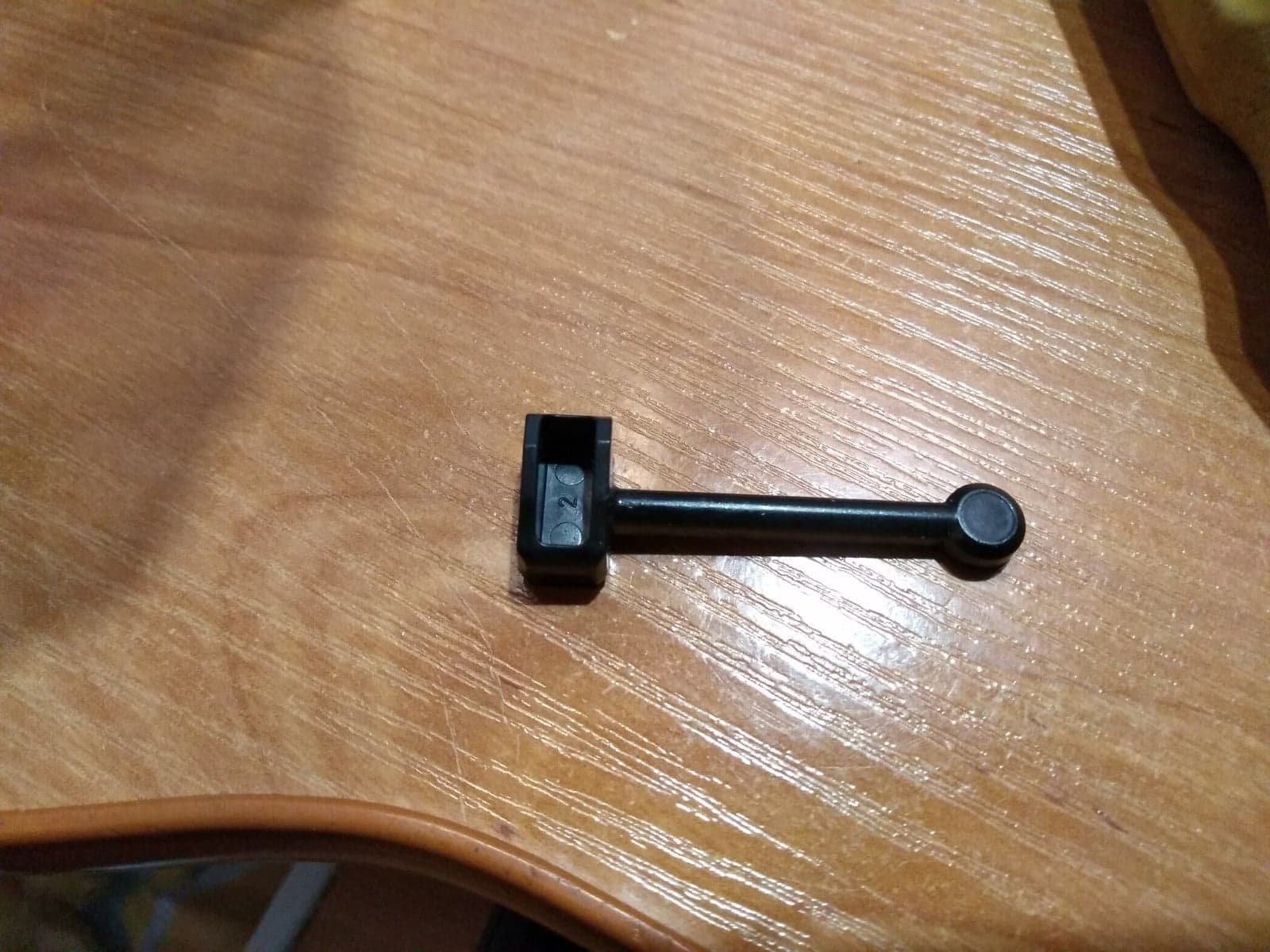

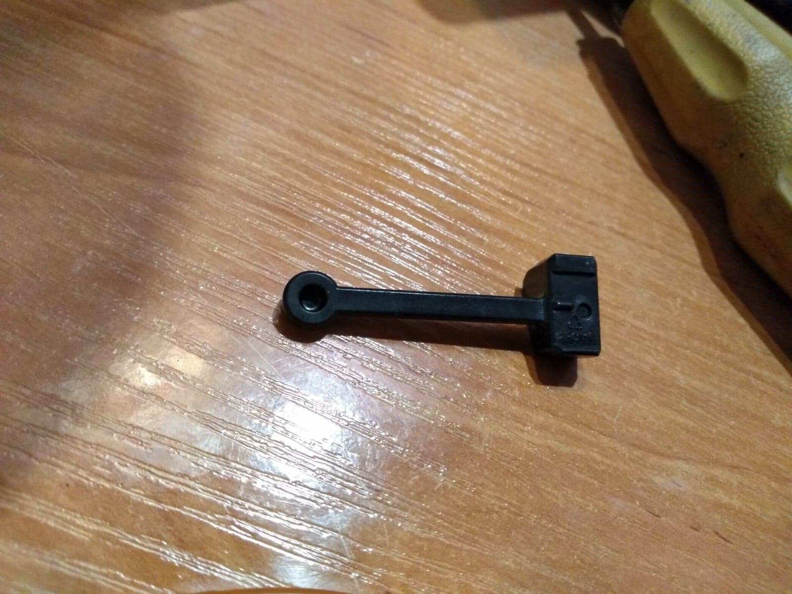

podczas próby montażu rower crossowy, wypadło takie coś ktoś pomoże gdzie to było i czy jest potrzebne ?
Przerzutka bez tego działa. Zaintrygowało mnie skąd to wypadło.
Ktoś pomoże ?
To jest fabryczna blokada ułatwiająca ustawienie przerzutki równolegle względem blatów. Bardzo dobrze, że wypadła, bo tak czy inaczej należałoby ją wyjąć po zamontowaniu zmieniarki. :)
Bardzo często zdarza się, że wypada jeszcze przed montażem, gdy odciągnie się (choćby przypadkowo) wózek przerzutki do zewnątrz.
