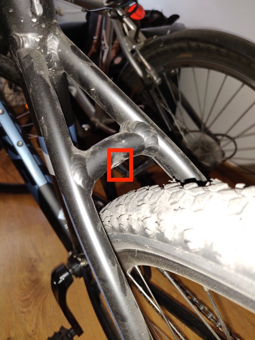

Cześć, poszukuję możliwie niedrogich modeli błotników do roweru Unibike Flash 2020, rama 19", koła 28". Najbardziej zastanawia mnie błotnik tylni, ponieważ otwór montażowy jest skierowany w dół (w załączeniu zdjęcie), pierwszy raz spotkałem się z czymś takim. Dziękuję z góry za odpowiedzi.
Pamiętaj tylko, żeby dobrać odpowiedni błotnik do szerokości opony. :)
Jak chcesz błotniki pełne, to tylko i wyłącznie ze wspornikami - typu SKS BLUEMELS.
Unibike fajne błotniki dodaje fabrycznie do modelu Flash EQ, jeśli dobrze pamiętam, właśnie SKS (w nowych modelach tylny jest przykręcany do bagażnika).

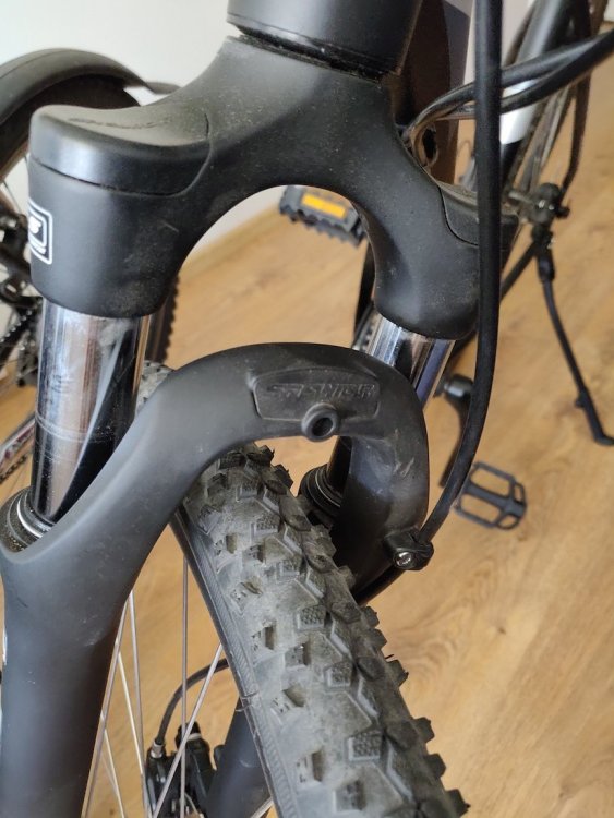

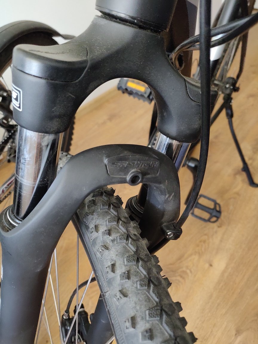

Dziękuję za odpowiedzi. Mój flash nie posiada bagażnika, zastanawiam się czy te błotniki bluemels trzymałyby się pewnie przy przykręceniu jedynie śrubą na dole koło suportu i po zamontowaniu wsporników. Widzę , że górny uchwyt tylnego błotnika nie pasowałby do otworu montażowego, który jest u mnie w rowerze. Być może te błotniki tymczasowe będą wygodną opcją, muszę pomierzyć czy tego typu rozwiązanie będzie w ogóle pasować do otworu w widelcu amortyzatora
  • 9 miesięcy temu...

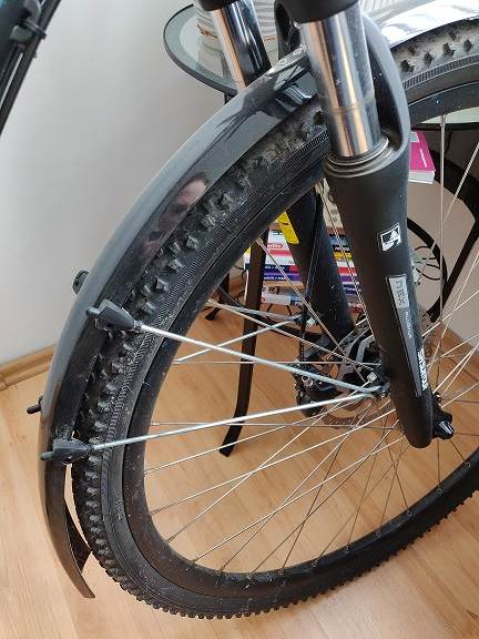

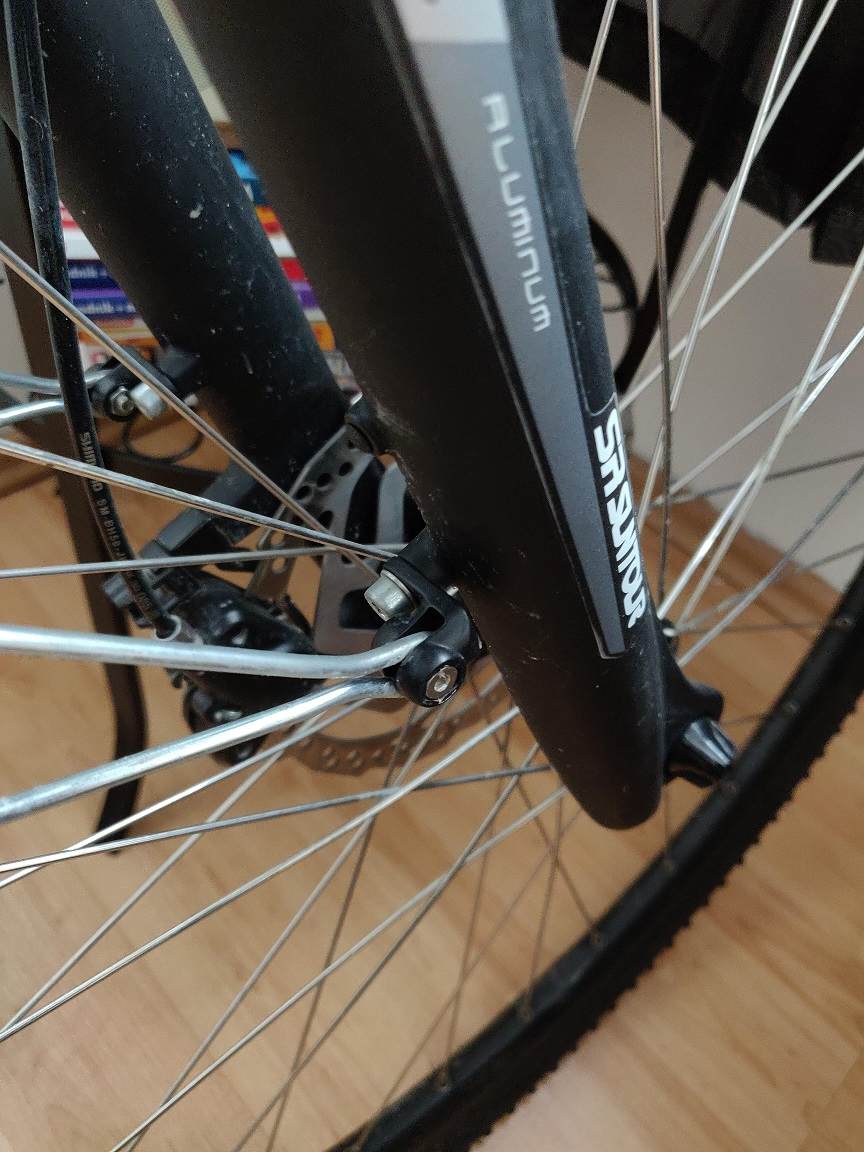

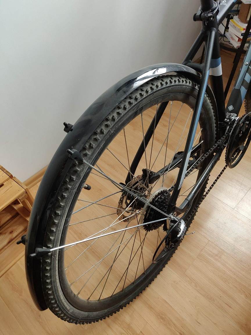

Kupiłem polskie błotniki określone przez sprzedawcę w rowerowym jako "chojnice", zapłaciłem 60zł i zamontowałem samodzielnie. Musiałem trochę dociąć przednie wsporniki i dokupić za 10zł adapter do amortyzatora Suntour, który widać na zdjęciu. Można też samemu dogiąć wsporniki i przymocować bez tego adaptera, ale do tego potrzeba imadła lub czegoś podobnego i nie chciało mi się aż tak kombinować.
Jeszcze dopowiem, że te moje są generalnie z jakiegoś plastikowego, bardzo elastycznego tworzywa, fakt że się trochę błyszczą, możliwe że można dostać podobne matowe
