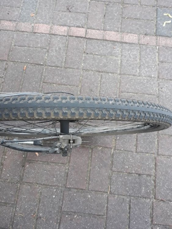

edico Napisano 20 Sierpnia 2020 Autor Napisano 20 Sierpnia 2020 20 godzin temu, Alsew napisał: Michelin Country Rock 27,5x1,75. Opona rodem z gravela. Śmiesznie tania, lekka, wytrzymała i komfortowa dzięki wysokiemu profilowi. Mam takowe w retro mtb. Świetne opony na szutry i leśne ścieżki, na asfalcie mogłyby być szybsze. to takie semislicki? szukam czegoś takiego jak na zdjęciu poniżej to znaczy, chcialbym aby srodek byl plaski, a zeby po bokach bylo cos co też zagwarantuje przyczepność w terenie
Alsew Napisano 20 Sierpnia 2020 Napisano 20 Sierpnia 2020 2 godziny temu, edico napisał: to takie semislicki? szukam czegoś takiego jak na zdjęciu poniżej Taki problem wpisać nazwę opony w Google??? Sorry ale za Ciebie tego nie będę robił. Jak chcesz czegoś takiego jak na zdjeciu to masz Schwalbe LandCruiser 27,5x2,0
