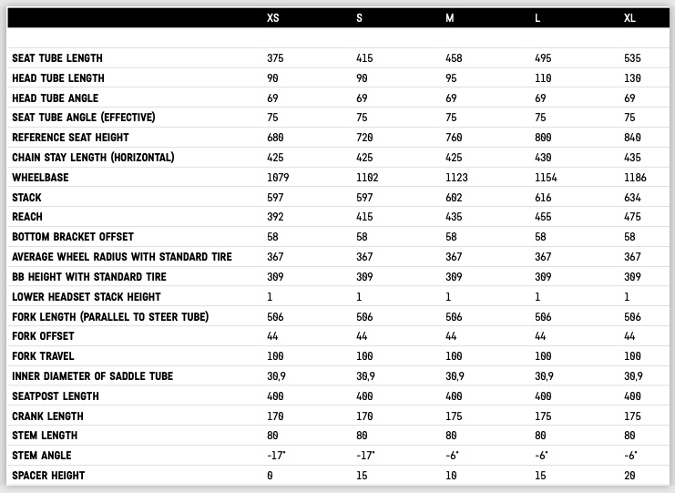

Sabarolus Napisano 19 Sierpnia 2020 Napisano 19 Sierpnia 2020 Pojawiła się informacja o nowym modelu Exceed od Canyona: https://portal.bikeworld.pl/artykul/testy_i_nowosci/nowosci_sprzetowe/18518/nowa_generacja_xc_canyon_exceed_2021 W mojej opinii nic rewolucyjnego, ot kolejna iteracja znanego modelu. Po przejrzeniu tabelki z geometrią to co przykuło moją uwagę to przede kosmicznie długie rury podsiodłowe. Dla rozmiaru M i reach 435mm mamy podsiodłówkę 458! Dla porównania: Specialized Epic: Reach=430mm, podsiodłówka=430mm Giant XTC: Reach=435mm, podsiodłówka=431mm Kiedy doda się do tego fakt, że górna rura łączy się z podsiodłówką w jej najwyższym punkcie, a nie jak to do tej pory było 3-4cm poniżej to wychodzi nam niezły trzepak, który nawet na zdjęciach przypomina bardziej rower do CX Cytuj

Alsew Napisano 19 Sierpnia 2020 Napisano 19 Sierpnia 2020 S podsiodłówka 415mm , przekrok 803mm, górna rura 575mm M podsiodłówka 458mm, przekrok 828mm, górna rura 596mm Czyli znając swoje preferencje przy wzroście 176cm i noga 82 cm musiałbym kupić rozmiar S, zamontować mostek 100mm, a przekrok w zasadzie i tak byłby na styk... Dzięki postoję ;-) Cytuj
Sabarolus Napisano 20 Sierpnia 2020 Autor Napisano 20 Sierpnia 2020 Skąd masz dane o długośi górnej rury? Nigdzie nie mogłem tego znaleźć. Cytuj

jaro0011 Napisano 10 Września 2020 Napisano 10 Września 2020 W dniu 20.08.2020 o 13:06, siejak1 napisał: W dziwną stronę poszedł canyon skracając górną rurę gdzie wszyscy wydłużają, a podsiodłową wydłużył Reach jest większy o 10 mm więc z tym skracaniem to tak nie do końca. Górna rura jest krótsza bo kąt podsiodłówki jest teraz 75 stopni i sama podsiodłówka też jest dłuższa, np w M-ce o 18 mm. Ale dziwi fakt że górna rura łączy się tak wysoko z podsiodłówką i teraz przekrok jest słaby. Przy mojej nodze 84 cm ledwo starczy zapasu w sugerowanym rozmiarze M. No i sama rama w wersji podstawowej CF czyli tej "dla ludzi" jest cięższa aż o jakieś 300 gramów. Chyba stary Exceed lepszy Cytuj
Sabarolus Napisano 11 Września 2020 Autor Napisano 11 Września 2020 7 godzin temu, jaro0011 napisał: Ale dziwi fakt że górna rura łączy się tak wysoko z podsiodłówką i teraz przekrok jest słaby. Przy mojej nodze 84 cm ledwo starczy zapasu w sugerowanym rozmiarze M. Zgodnie z ich kalkulatorem osoba 175cm i 83cm przekroku powinna brać S'ke. Patrząc na przekrok ma to sens, jednak wtedy rower będzie krótki... Trzepak po prostu, ma sens dla bardzo wysokich gdzie przekrok nie ma większego znaczenia. Cytuj
