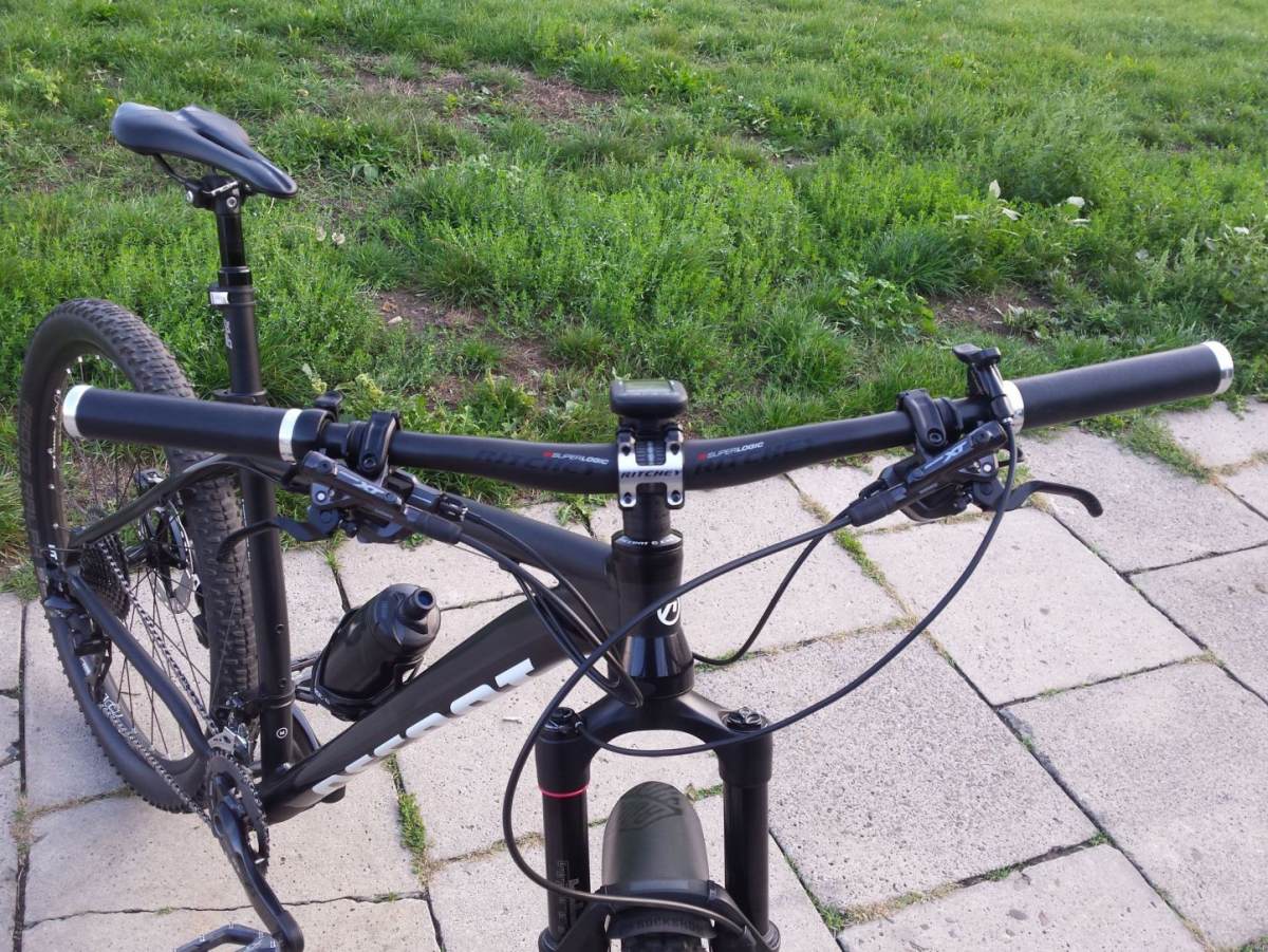

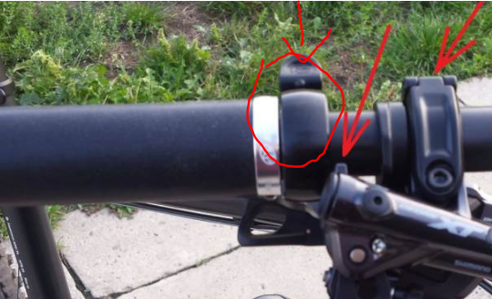

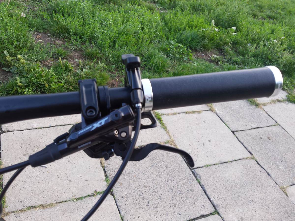

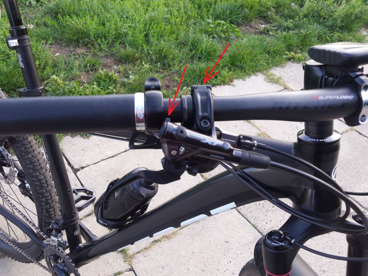

Accent_Szaj Napisano 7 Stycznia 2021 Napisano 7 Stycznia 2021 Teraz, Adrid napisał: że to powinno się zgrać jakoś Rozumiem twój optymizm, bo byłem dokładnie w tej samej sytuacji i dokładnie tak samo myślałem, że jakoś to będzie ale... Niestety nie będzie Masz 2 punkty styku klamki z kierownicą Jak widać na zdjęciu, jest to jedyna możliwość ustawienia manetki by można było jakoś w miarę OK to klikać Mając obejmę pomiędzy tak jak na zdjęciu nie ma możliwości jej przesuwania(jedynie z klamką). 11 minut temu, Adrid napisał: jakie niby manetki trzeba kupić żeby to się z sb zgrało z Serii x1xx Bądź z mocowaniem I-spec-ev Cytuj
Adrid Napisano 7 Stycznia 2021 Autor Napisano 7 Stycznia 2021 Aż żal mi dupę ściska ale ile dałeś za manetki ? Bo zaraz się okaże że chciałem zaoszczędzić na klamkach a będę musiał kupić i klamki i manetki Więc wyjdzie mi na to samo - co racja manetki sb już sam wymienię i wsadzę nowe kolorowe pancerze na linki hahah A że się zapytam to co zaznaczyłem to co to jest ? Bo na obejmę gripa mi to nie wygląda Jak by tego nie było to może i by dało radę przesunąć. Ale to już gdybanie Cytuj

Accent_Szaj Napisano 8 Stycznia 2021 Napisano 8 Stycznia 2021 12 godzin temu, Adrid napisał: Ale to już gdybanie To, o co pytasz to jest dzwonek . Co do ustawienia, to jest to jedyne w miarę. Ja zdjąłem dzwonek i przesunąłem klamki, to dźwignie za bardzo wchodzą na gripy. Tak źle i tak nie dobrze. Ta poprzednia opcja będzie naprawdę dobra. Nawet jak zmienisz same klamki, to odczujesz znaczną poprawę. Ps. Na tamtym forum nikt nie odpowie Tu masz powód Cytuj
