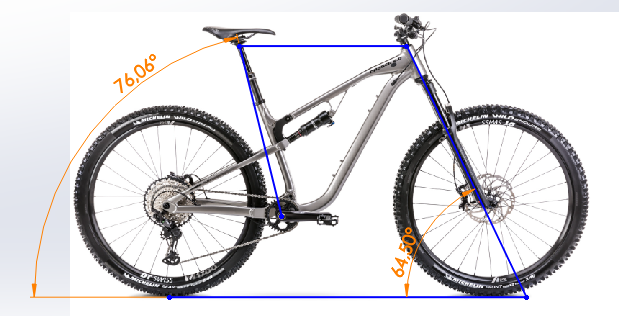

KSikorski Napisano 27 Lipca 2022 Autor Udostępnij Napisano 27 Lipca 2022 (edytowane) Gdyby ktoś pytał o efektywny kąt podsiodłowy... Około 76 stopni na wysokości stack Wbrew pozorom, w moich oczach, Dagger 2 i Stumpjumper Comp są dość podobnymi i bezpośrednio konkurującymi rowerami. (pomijając, że stump jest carbonowy). Obydwa mają zawieszenie jednozawiasowe z elastycznymi widełkami i jednym popychaczem pośredniczącym. Podobne wartości skoku (130/140 vs 140/150) i podobne kąty (76/65 vs 76/64,5). Byłbym ciekawy ich bezpośredniego porównania. Edytowane 27 Lipca 2022 przez KSikorski Cytuj Odnośnik do komentarza Udostępnij na innych stronach More sharing options...
