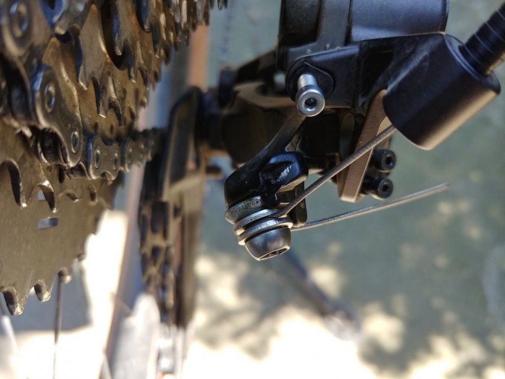

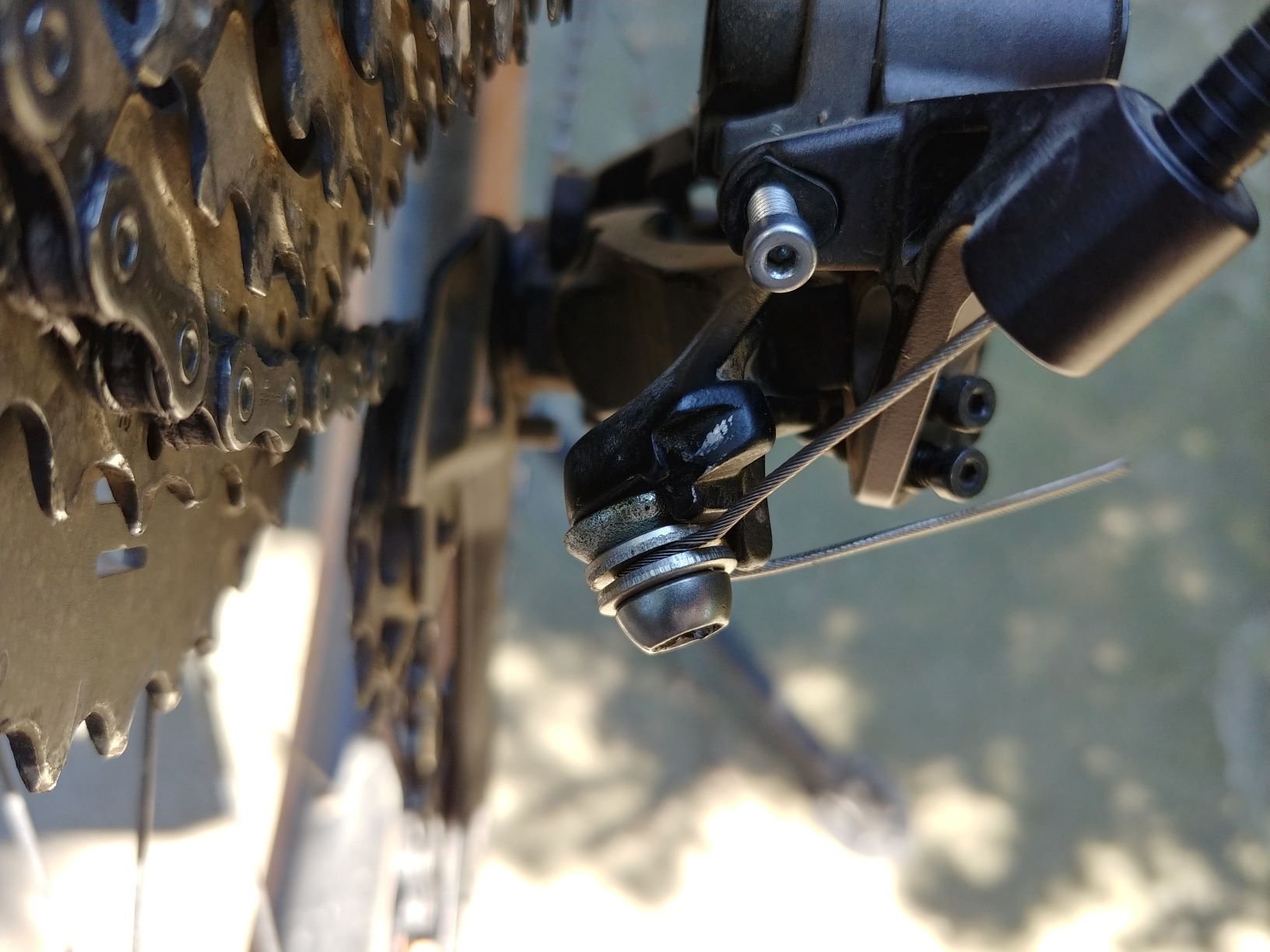

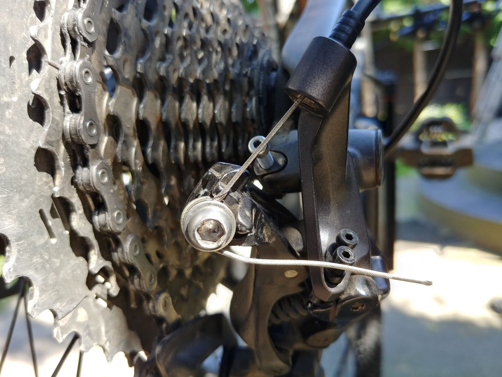

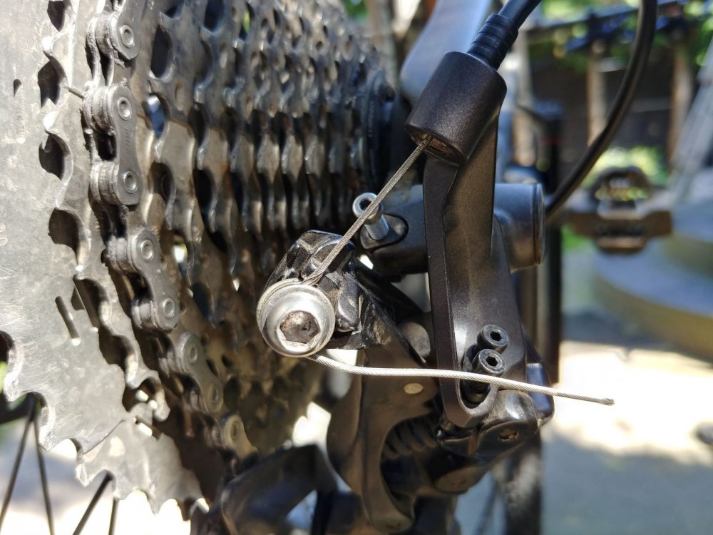

lukwycz Napisano 12 Sierpnia 2020 Udostępnij Napisano 12 Sierpnia 2020 Większość zdrowych ludzi zaliczy ten mod do tych całkowicie bez sensu, ale w moim przypadku ma zastosowanie, a może komuś się przyda. Mam napęd 11s m8000 (łańcuch, kaseta 11-46) z przerzutką m8100 (ogólnie kompatybilną z powyższym). Musiałem zmienić manetkę, a że nie mam jeszcze funduszy na całą grupę XT M8100, a i tak chcę się na nią niedługo przesiąść, to trochę bez sensu było kupowanie SL-M8000. Zaryzykowałem i nabyłem manetkę 12 biegową XT, a jako, że mam hamulce na I-spec EV, to pasuje idealnie. Skoro kaseta 11s i 12s mają prawie taką samą grubość, to manetka 12s musi mieć krótszy uciąg linki, czyli należy skrócić ramię na przerzutce. Różnica jest na tyle mała, że wystarczy linkę puścić nie pośrednio przez wydrążenie w ramieniu przerzutki, ale bezpośrednio pod śrubę mocującą. W tym celu użyłem nieco dłuższej śruby, dałem na spód podkładki aby linka szła nieco powyżej ramienia i od góry jeszcze podkładkę pod łbem śruby. Dziś pojeździłem i działa jak z SL-m8000, tylko że czucie nowej manetki jest jakieś przyjemniejsze, może to ta guma... Jeśli ktoś przechodzi na napęd 12s, to może w ten sposób rozłożyć go na raty. 2 Cytuj Odnośnik do komentarza Udostępnij na innych stronach More sharing options...
Blueforce Napisano 12 Sierpnia 2020 Udostępnij Napisano 12 Sierpnia 2020 Twój patent ma zastosowanie, gdy akurat podczas okresu wymiany zepsuł manetkę i nie ma na czym jeździć- bo jak nie zmieniłeś kasety, to po co zmieniać samą manetkę? Jak będzie wszystko to wymienić, a tak jeździć na starym. Cytuj Odnośnik do komentarza Udostępnij na innych stronach More sharing options...
