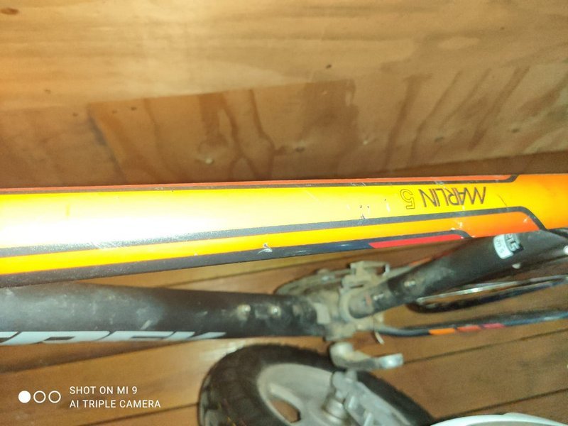

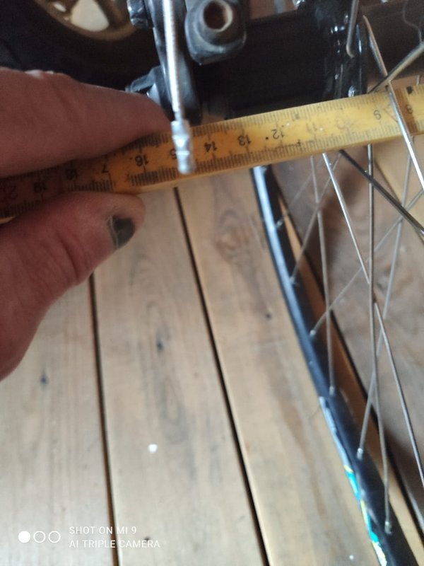

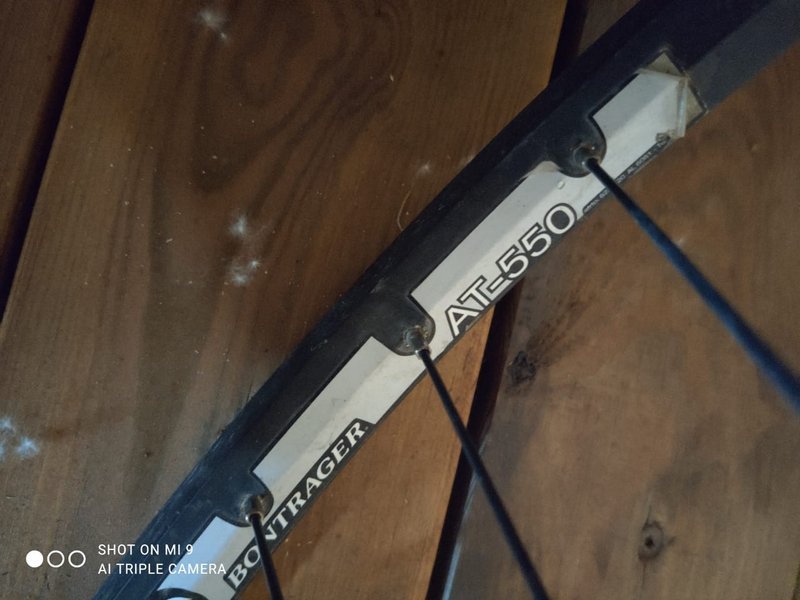

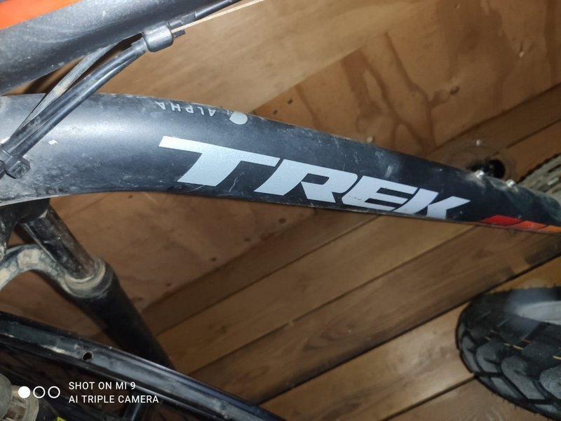

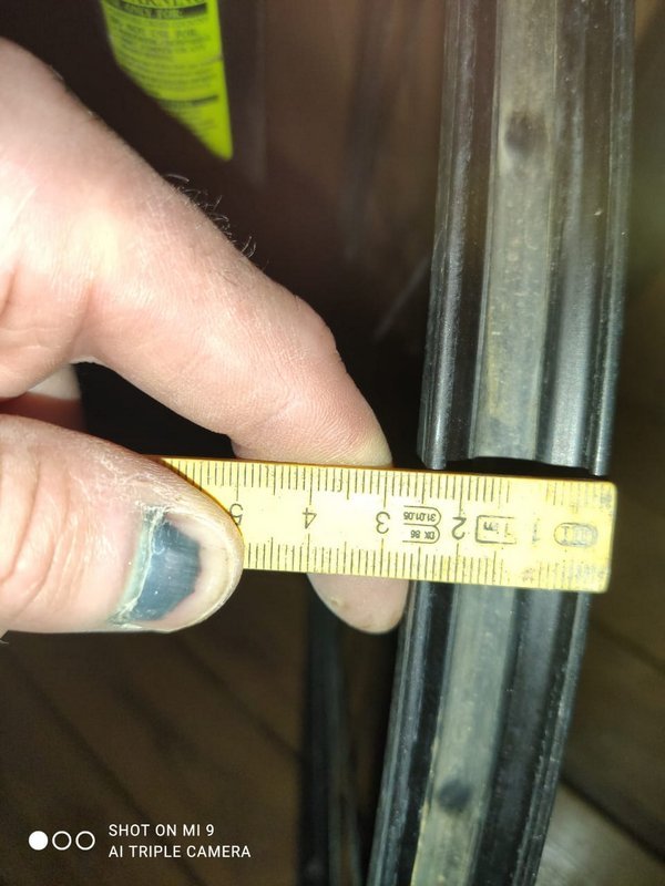

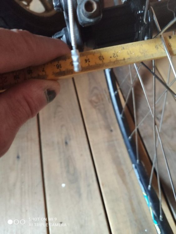

morfeusz1805 Napisano 11 Sierpnia 2020 Autor Napisano 11 Sierpnia 2020 Dostałem zdjęcia. Waga jego syna to lekko pond 70, nie więcej niż 75 kg, obecne koła to 29", tarcze hamulcowe 160mm . Styl jazdy? Jeździ po terenach górzystych i raczej dość agresywnie, na pewno nie jak babcia jadąca do spożywczego. Resztę informacji myślę że na poniższych zdjęciach. Dziękuję za ewentualne sugestie.
