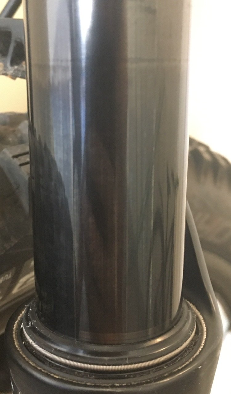

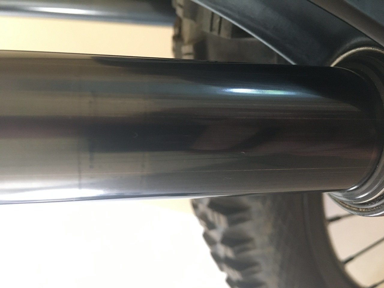

Witam, jestem posiadaczem amorka Rock Shox Recon RL, mam go od czerwca 2019 roku, serwis przeprowadzony w marcu 2020.
zaniepokoiło mnie pionowe ryski na lagach, występuje na prawej i lewej. Zastanawiam się czy muszę podjąć reakcje jak najszybciej i przeprowadzić serwis wraz z wymiana uszczelek czy do końca sezonu moge jeździć. Przeważnie 5-6razy w miesiącu jeżdżę.
Rysek jest dość sporo(kilka), zazwyczaj malutkie ale widoczne szare kreski na czarnej powłoce.
Po każdej jeździe wycieram na sucho lagi bez dodatku środków czyszczących. 7E575CED-6DDA-40F7-9F00-DF757137A342.thumb.jpeg.a3c7c92d4fcbaecb9dedffeaceaa3c40.jpegACF5C66F-6FCC-4BC6-8F5B-E69125A3DCD2.thumb.jpeg.1a0931355dfd6ef461a9b7ad7137422a.jpeg

Minimum- zrób od razu mini serwis- czyli tylko rozkręcasz górne lagi od dolnych, czyścisz ślizgi wszystko w środku, dajesz nowy smar na gąbeczki nowy olej i już, bez wymiany gumek czy rozkręcania tłumika itp.
PS kup albo zrób mały błotniczek mocowany w amorze, ochroni lagi przed błotem piaskiem z oponyMucky Nutz Full Face Fender 2017 | Mountain Bike Reviews ...

Cos chyba serwis sterylnych warunków nie miał. Zrób mu sam mały serwis wg instrukcji fabrycznej. Ważne żeby dokładnie wyplukać golenie dolne w środku, wyprać gąbki (tak samo jak golenie w izopropanolu), nowy smar pod uszczelki kurzowe, olej na gąbki i do goleni dolnych? To serwis który trzeba powtarzać co 50h jazdy.
