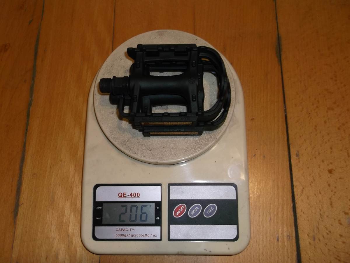

marvelo Napisano 18 Listopada 2021 Napisano 18 Listopada 2021 (edytowane) Jestem fanem pedałów plastikowych (nylonowych). Właśnie zakupiłem dwa modele od Wellgo. Jedne minimalistyczne, ale wciąż większe od takich mini aluminiowych, no i po wyjęciu odblasków waga pary schodzi poniżej 200 g (dokładnie 199 g). Nawet z odblaskami są to chyba najlżejsze pedały tego typu na rynku, a łożyskowane są na kulkach, a nie na polimerowych ślizgach. I to wszystko za jedyne 17 zł za parę. Drugie trochę masywniejsze i większe, z plastikowymi pinami, ale wciąż bardzo lekkie. Oczywiście też na kulkach. Łożyska w tych są dużo szerzej rozstawione, bo oś dłuższa, więc pewnie i sztywność będzie większa. Tu cena już wyższa - całe 20 zł. Dla porównania aluminiowe VP196, które kosztują kilkakrotnie więcej, mają rozsypujące się malutkie łożysko maszynowe na końcu i ślizg dostający luzu od strony korby, aluminiowa ramka jest śliska i za mała, no i waga od tych pierwszych sporo wyższa. Z VP też wolę plastikowe (modele 895, 896). Plastiki górą. Edytowane 18 Listopada 2021 przez marvelo Cytuj

marvelo Napisano 26 Października 2022 Napisano 26 Października 2022 Dobre, jesteś w stanie wylistować, które foto, to który model ? Kupię następnym razem. Te na pierwszym zdjęciu to takie: PEDAŁ ROWEROWY WELLGO PLASTIKOWY 2 SZT. - MF16063 - 11813462167 - Allegro.pl Na ostatnim są te: PEDAŁY ROWEROWE WELLGO Z ODBLASKAMI 2 szt. - AWR0067 - 12432328569 - Allegro.pl A to te aluminiowe na środkowym zdjęciu: Pedały Rowerowe VP VP-196 MTB Łożyska Maszynowe - VP-196 - 11227612900 - Allegro.pl Cytuj
