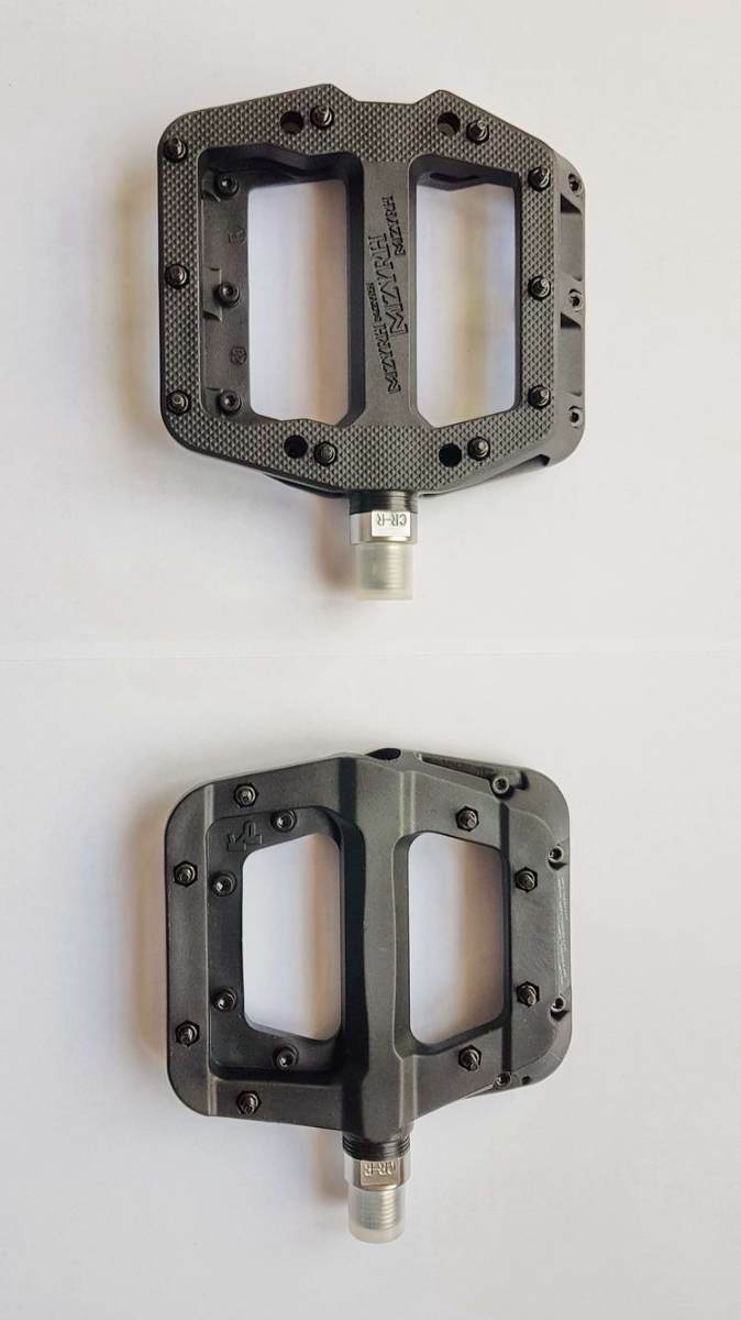

A te Mzyrh 926 to nie są małymi platformami? Mam rozmiar stopy 45 i porównując do CRANKBROTHERS Stamp 1 Gen 2 to wyraźnie mniejsze. Znalazłem na Amazonie za 124 złotych:

Te z Amazon mają 3 łożyska, bo z opisu tak wynika? Potrzebuje na już więc alliexpress odpada i albo te kupię albo dołożę do tych Crankbrothers lub One Up.

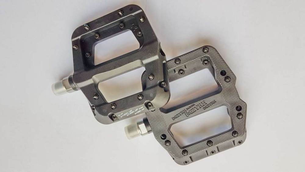

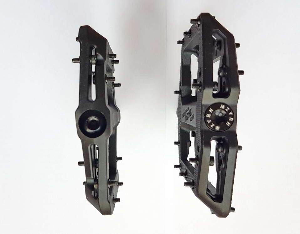

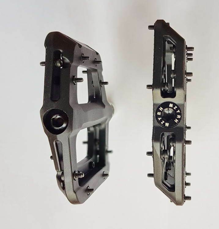

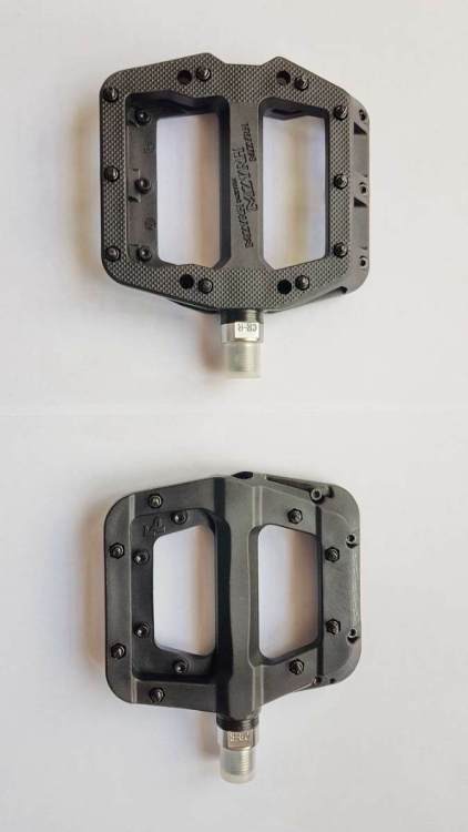

M962 są około 1cm szersze i 1cm dłuższe niż Chestery. Tu masz porównanie jak to wygląda w rzeczywistości (BTW: te na zdjęciu WheelUp'y to podróbka Chestera, która jest lepsza od oryginału ze wzgl. na łożyska).
20200417_121551_resize.jpg.5b3dab86fc007d670240b5aeb96ccdda.jpg20200417_121536_resize.jpg.1db7543bc30d610c05080da22fe6ecdd.jpg20200417_121416_resize.thumb.jpg.c3fd14c8cae45ed87c411038ab7a17ab.jpg20200417_121615_resize.thumb.jpg.cc8069e10b7a6db6e1b311b6a17c419a.jpg

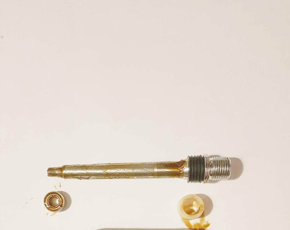

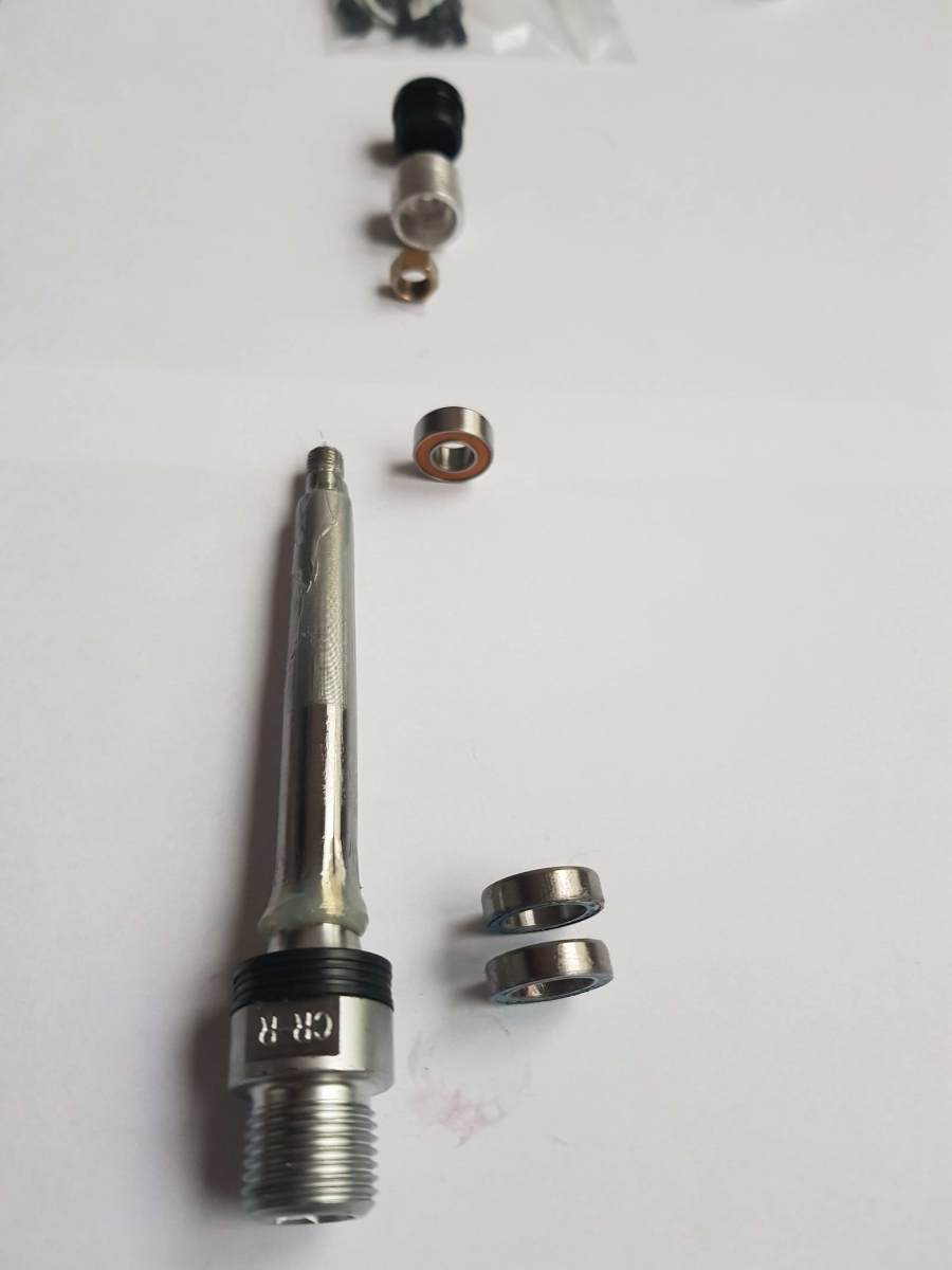

W kwestii łożyskowania - na pierwszym zdj. jak to wygląda w Chesterach a na drugim jak w M962...
