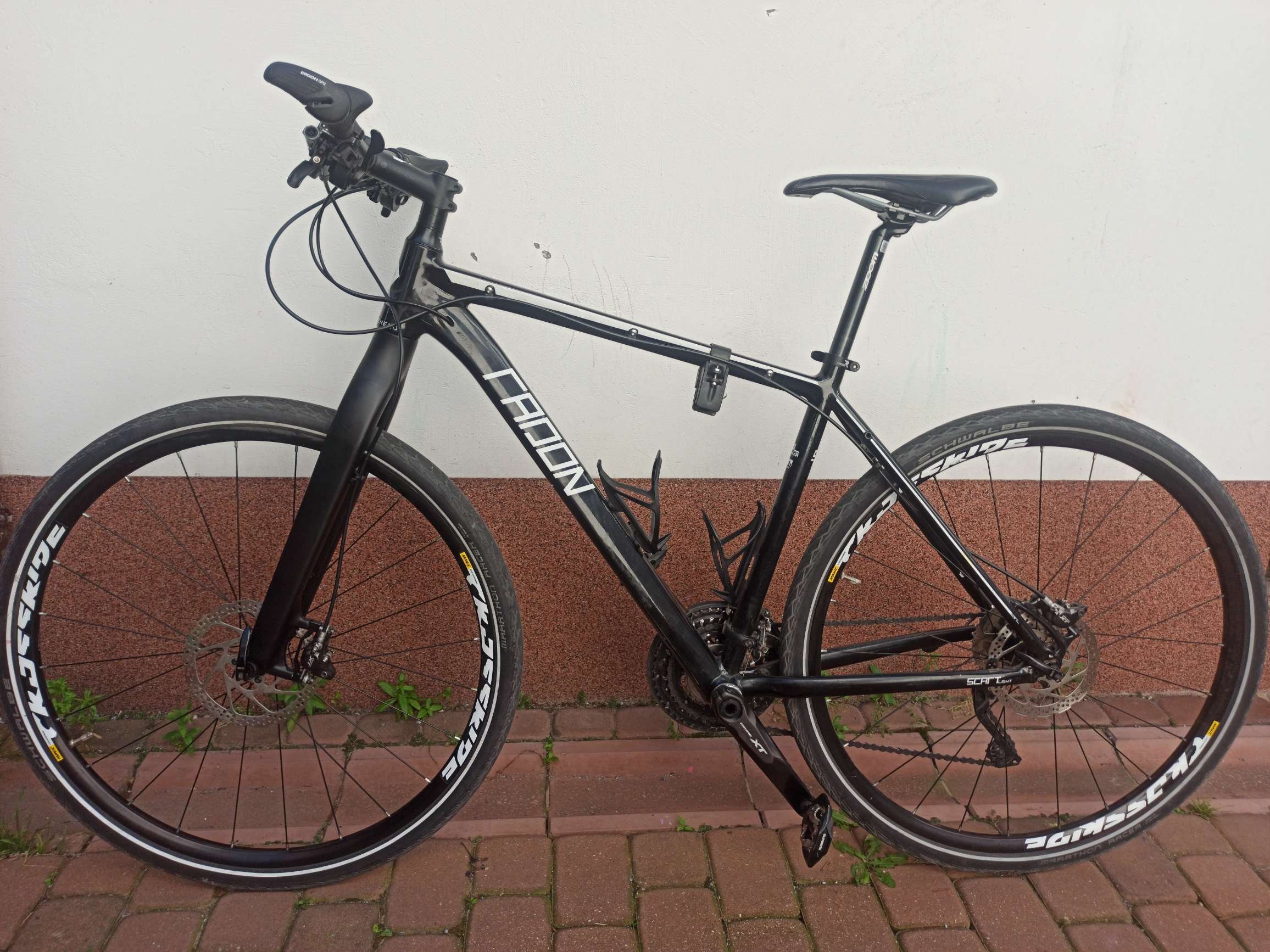

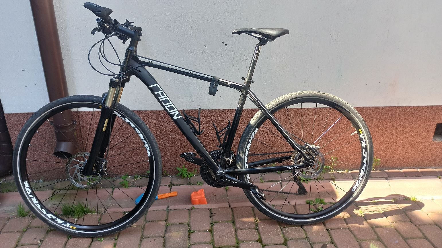

szymoon87 Napisano 5 Sierpnia 2020 Napisano 5 Sierpnia 2020 Jestem w tym samym miejscu co Ty. Rower Radon Scary Light Cały czas na zablokowanym amorze jadę. Zmieniłem: opony Cst jakieś tanie krosowe na schwalbe marathon racer plus zwijana -650g mniej łącznie (ta waga na kołach i bieznik mega różnice [energia kin. w ruchu obrotowym i w rozkład masy od środka osi oraz powierzchnia tarcia mniejsza- pompuje na tyle ile jest maks na oponie]) Pedały zwykle badziewie plastikowe na Shimanochy m530 - waga podskoczyła do góry ale korzyści przerosły kilkukrotnie te nadwyżkę - tu się zaczelo przyspieszanie, pokonywanie podjazdow utrzymanie wyższych prędkości na tarasach z 27 ciągnę teraz 32 bez problemu Zmieniam właśnie: Suntour air na sztywny carbon - 1400g mniej Detki najtansze schwalbe na Continental lub schwalbe (ultralekkie) -170gmniej łacznie (bardzo istotna waga na kole - najdalej od osi obrotu) Co do samych kół nie wypowiem się mam Mavic Crossride fabrycznie i ich nie zmieniam. Jak masz kiepskie nie zmieniaj/uszkodzone?zmień na używki a odkładaj wtedy kasę na nowy rower np 2 lata? Wczoraj rozmawiałem z Mosso Polska i gość mówi że już w Polsce dostawa jest,zapewniając że next week już będą widelce. Cieszę się jeśli mogłem pomóc
szymoon87 Napisano 11 Sierpnia 2020 Napisano 11 Sierpnia 2020 Kaweff Zamontowałem tego Cube i zeszło 1,3kg Widelec full karbon ważył 600g bo mtb solidny i długi AC48. Więc czarnulka ma 11kg równo teraz. Zrezygnowałem kupować na Ali widelce. A opony wymienie niebawem na te: duro-hypersonic-700x28c-opona-zwijan

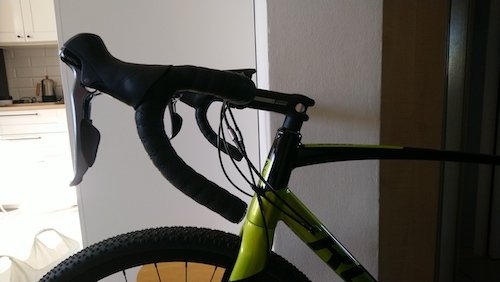

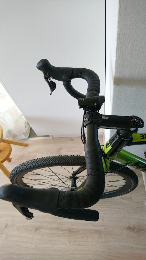

kaweff Napisano 8 Września 2020 Autor Napisano 8 Września 2020 No i jednak sie stalo, rzutem na tasme zakupilem gravela (Romet Aspre 1) i czuje ze to byla dobra decyzja Potrzebuje waszej porady w kwestii pozycji za kierownica. Poniewaz jest to moj pierwszy rower o takiej geometrii i do tego z barankiem, poczatki nie sa zbyt ciekawe, a chcialbym przyzwyczajac sie do pozycji stopniowo. I tu pytanie, poniewaz aktualnie mostek jest ustawiony na "minus", zastanawiam sie czy przestawic go na plus i dodatkowo jeszcze troche obrocic sama kierownice troche w gore, czy tylko manipulowac mostkiem, albo tylko kierownica ? Poradzcie jak najlepiej przyzwyczaic sie do nowej rzeczywistosci
ors Napisano 9 Września 2020 Napisano 9 Września 2020 Zawsze zmieniaj tylko jedno ustawienie na raz i później test. Jak zmienisz kilka na raz to nie będziesz wiedział co pomogło a co wręcz przeciwnie. Dodatkowo zacząłbym od kilku nie za długich jazd, tak jak masz w tej chwili. Baranek ma swoją specyfikę i trzeba się przyzwyczaić. W swoim robiłem podobnie i skończyło się tylko podniesieniem mostka.
KrisK Napisano 9 Września 2020 Napisano 9 Września 2020 11 godzin temu, kaweff napisał: nie sa zbyt ciekawe Co to znaczy... boli? Co boli? Dziko się czujesz? Czy dzieje się co? I ile przejechałeś. Pozycja jest jaka jest. Stopniowe przestawianie się IMO jest bez większego sensu. Musisz ustawić rower pod siebie i ma być dobrze a nie jakieś zabawy z zmianami żeby stopniować zmianę. Pierwsze kilkaset km na baranie może być dzikie.... potem albo pokochasz abo znienawidziasz. Ustawianie kierownicy w górę to kastrowanie roweru. (Jeśli piszemy o tym samym)
kipcior Napisano 9 Września 2020 Napisano 9 Września 2020 Jak siadłem pierwszy raz na gravel to po pierwszych 20km odwróciłem mostek i właśnie przestawiłem kierownicę bardziej do góry. W dolnym chwycie i tak nie dało się jeździć, tyle co na zjazdach, kilometr czy dwa. Z czasem jeszcze trochę kombinowałem z ustawieniami kierownicy, żeby znaleźć złoty środek między górnym, a dolnym chwytem. Ostatnio, po jakichś 3000km przestawiłem znowu, okręciłem ją na mostku trochę w dół. I najwyraźniej wreszcie kręgosłup się przyzwyczaił i teraz już da się w dolnym chwycie jechać. Ale mostku nadal nie zamierzam odwracać do oryginalnej pozycji. 42 minuty temu, KrisK napisał: Ustawianie kierownicy w górę to kastrowanie roweru. (Jeśli piszemy o tym samym) Ja tam myślę, że rower jest dla mnie, a nie ja dla roweru i trzeba jeździć tak jak jest wygodnie
KrisK Napisano 9 Września 2020 Napisano 9 Września 2020 13 minut temu, kipcior napisał: Ja tam myślę, że rower jest dla mnie, a nie ja dla roweru i trzeba jeździć tak jak jest wygodnie Jak najbardziej. Tylkoże obrócenie baranka powoduje, że się pozycja na nim robi dość dziwna. Szczególnie pozycja rąk. Przydałoby się przestawić trochę rzeczy na kierownicy, żeby ręce były w sensownej pozycji... (dolny nadal będzie IMO upośledzony) Dla tego napisałem, że to kastrowanie. Potem sie pojawiają dziwne trudne w zidentyfikowaniu problemy. Obrócenie mostka oczywiście to zwykłe dostosowanie.. Są tacy, którzy w zależności "co jadą" podnoszą obniżają obracają mostek i ok, ale kręcenie kierownicą dla mnie to ZŁO . Jak byś nie kręcił przyzwyczaiłbyś się po kilkuset do tysiąca. A dla dobra kręgosłupa to bym bardziej szedł w ustawienie wysokości mostek/siodło i odległość siodło kierownica niż kręcenie samą kierownicą. U córki od /boli jestem za bardzo pochylona itd itp do kocham mój rower i mogę na nim robić seryjnie 100+ wystarczyło kopnięcie siodełka o cm do przodu.
kipcior Napisano 9 Września 2020 Napisano 9 Września 2020 22 minuty temu, KrisK napisał: Jak byś nie kręcił przyzwyczaiłbyś się po kilkuset do tysiąca. Albo bym się zniechęcił i wsiadł z powrotem na fulla To nie tylko kręgosłup ale też i szyja. Inna sprawa, że może już dawno się przyzwyczaiłem, tylko dopiero teraz zacząłem mieszać w ustawieniach.
kaweff Napisano 14 Września 2020 Autor Napisano 14 Września 2020 W dniu 9.09.2020 o 10:01, KrisK napisał: Co to znaczy... boli? Co boli? Dziko się czujesz? Czy dzieje się co? I ile przejechałeś. Ok, chyba faktycznie sie pospieszylem, mysle ze po pierwszych 100-200 km bede mogl cos wiecej powiedziec. Dopasowalem pozycje siodla, nieznacznie przekrecilem kierownice tak zeby gorny chwyt byl w miare rownolegle do ziemi, mostka na razie nie ruszalem zgodnie z wasza sugestia - jedna zmiana na raz Jedyne co juz zdazylem zauwazyc to bol w ramionach...
KrisK Napisano 14 Września 2020 Napisano 14 Września 2020 10 minut temu, kaweff napisał: Jedyne co juz zdazylem zauwazyc to bol w ramionach... Trochę się trzeba przyzwyczaić. 100-200km to nic... A jak nie przejdzie samo... Cóż warto poćwiczyć trochę z ciężarkami i wzmocnić. Tu jest kwestia raz mięśni dwa pozycji wymuszonej, która jest nowa. No i co za tym idzie pracują elementy układu, o których nie koniecznie miałeś pojęcie, że istnieją. Dodatkowo pamiętaj o rozciąganiu. Jak pozycje masz dobrą to powinno być ok.
abdesign Napisano 14 Września 2020 Napisano 14 Września 2020 Oj żeby się przyzwyczaić do pozycji to 200km to jest nic, absolutnie nic. Ja jestem przyzwyczajony do szosy z tyłkiem wysoko i niskim kokpitem, ale po 4-ech miesiącach przerwy od roweru (po kontuzji) żeby w ogóle zacząć jeździć musiałem odwrócić mostek i przełożyć podkładki - podniosłem kokpit o 4cm a i tak łupała szyja i ramiona. Dwa miesiące wracałem do swojej pozycji po centymetrze...
