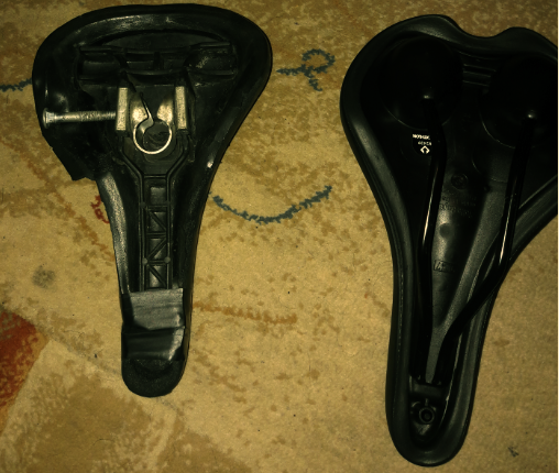

air40 Napisano 30 Lipca 2020 Napisano 30 Lipca 2020 Witam kupiłem dzisiaj nowe siodełko do roweru, gdyż stare ma już 16 lat i się wysłużyło. Pytałem Pani w sklepie czy będzie pasować, mówiła że to uniwersalne. Jednak, gdy stare odkręciłem, nie moge zamontować tego nowego. Całkowicie inny montaż.Czy da się dokupić jakąś przejściówkę żeby to założyć czy zwracać? Ewentualnie jakie powinienem kupić aby pasowało. Dodaje fotkę, stare po lewej nowe prawa.
SoloTM Napisano 30 Lipca 2020 Napisano 30 Lipca 2020 Musisz dokupić jarzemko : ( tak to wygląda ) https://allegro.pl/oferta/jarzmo-jarzemko-mocowanie-siodla-rowerowego-sztycy-8234698313 lub sztycę ( wspornik siodła ) który ma już to jarzemko : ( przykład ) https://allegro.pl/oferta/sztyca-siedzenia-z-jarzmem-czarna-l-400mm-25-4mm-8863584253 tylko wtedy musisz znać średnicę swojej sztycy - wyżej dałem 25,4 mm, ale są różne - najlepiej zmierzyć suwmiarką lub zerknąć na swoją - na dole powinno być wygrawerowane.
air40 Napisano 30 Lipca 2020 Autor Napisano 30 Lipca 2020 Ok dzięki za odpowiedź. Czyli jak rozumiem jeżeli wybiorę same jarzemko to nie muszę znać średnicy sztycy itd. Będzie już wszystko wtedy pasować ?

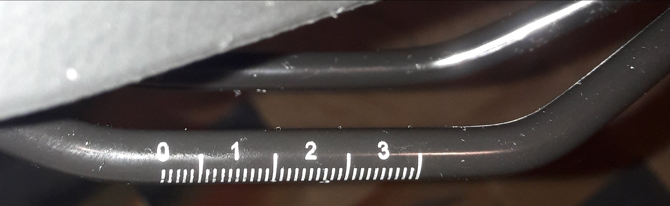

air40 Napisano 30 Lipca 2020 Autor Napisano 30 Lipca 2020 Ok dzięki mam jeszcze jedno pytanko tylko co to jest za skala pod siodelkiem?
Lawstorant Napisano 30 Lipca 2020 Napisano 30 Lipca 2020 Żebyś sobie mógł dopasować wysunięcie siodła.
Looser Napisano 30 Lipca 2020 Napisano 30 Lipca 2020 i żebyś nie przekroczył maksymalnego wysunięcia siodła
SoloTM Napisano 31 Lipca 2020 Napisano 31 Lipca 2020 Tylko zamontuj tak jak na zdjęciu. Bebechy jarzemka za sztycą. Przykładowe zdjęcia https://allegro.pl/oferta/rower-gorski-mtb-romet-rambler-1-26-2017-7799877258?utm_feed=aa34192d-eee2-4419-9a9a-de66b9dfae24&utm_source=google&utm_medium=cpc&utm_campaign=_UZSD_pla_sport_turystyka_rowery_akcesoria_sport_bicycles&ev_adgr=Rowery&gclid=CjwKCAjw34n5BRA9EiwA2u9k33bTFjcdElkc0obTahBchrwFKtWi6PeeGa8_1HYOP2XFuoiupSLfGRoCeIkQAvD_BwE
Sobek82 Napisano 31 Lipca 2020 Napisano 31 Lipca 2020 Tylko za dwadzieścia parę złociszy można kupić ładną sztycę do tegoż siodełka. Coś w ten deseńhttps://allegro.pl/oferta/sztyca-kalloy-26-6mm-290mm-f30-5916519568
air40 Napisano 31 Lipca 2020 Autor Napisano 31 Lipca 2020 Juz kupilłem sztyce nowa i jest ok. Dzieki za pomoc
