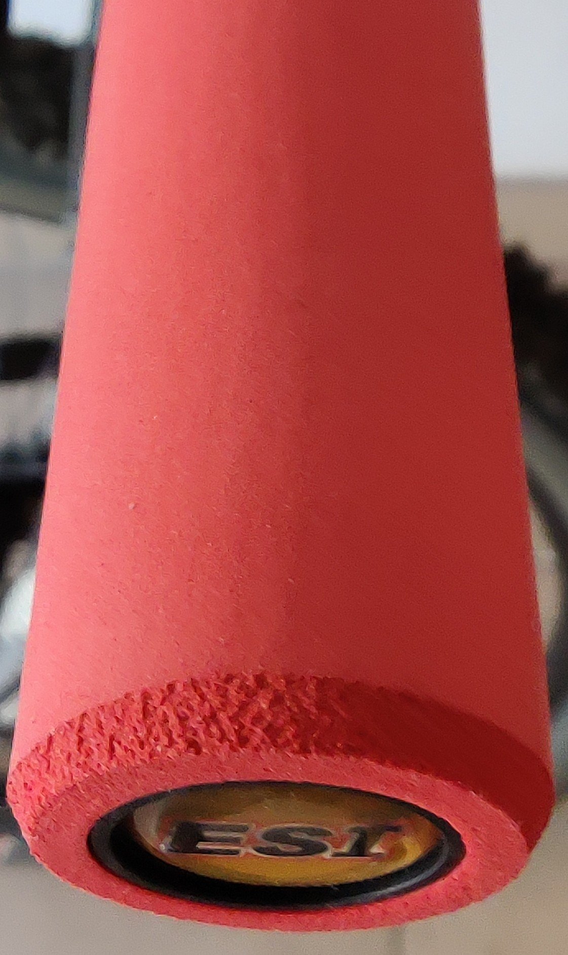

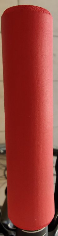

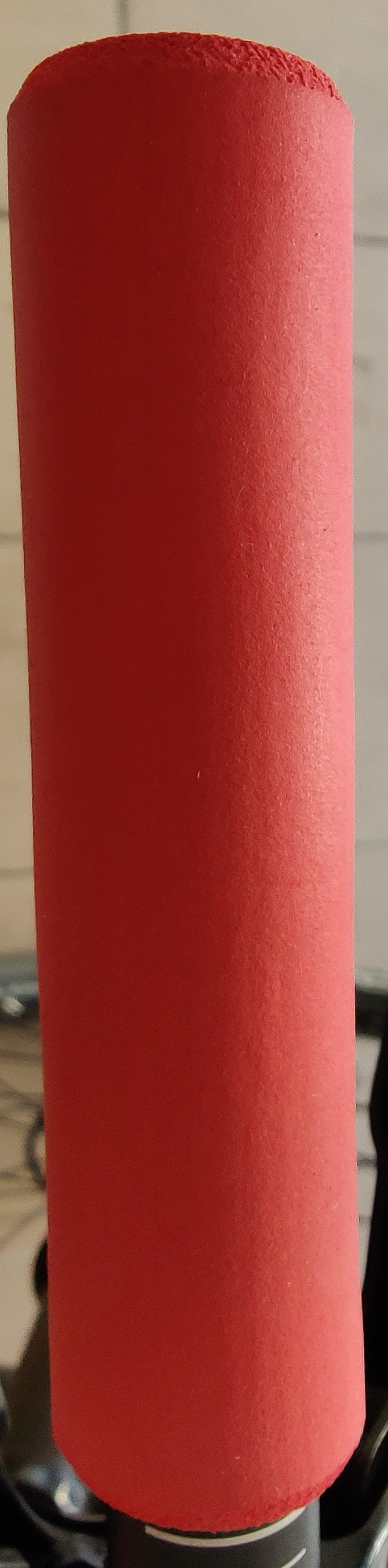

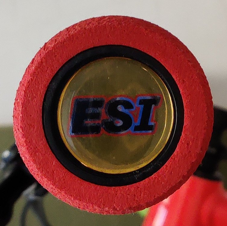

PawelW84 Napisano 30 Lipca 2020 Autor Napisano 30 Lipca 2020 Jak sprawdzają ci się te twoje gripy ESI GRIPS RACER'S EDGE RED Nie brudzą się nadto, nie wycierają ?? Na fotkach w necie wyglądają dość tandetnie :/ Mógłbyś podrzucić fotkę kierownicy z nimi ?? Jak je oceniasz ?? Cytuj
Mod Team bogus Napisano 30 Lipca 2020 Mod Team Napisano 30 Lipca 2020 Na ten moment za krótko na nich jeżdżę, żeby coś szczególnego powiedzieć. Brudzą się jak każde inne, ale łatwo się je czyści. Racers Edge są dosyć twarde w porównaniu do chińczyków za 15 zł. Na pewno mają lepszą przyczepność od nich. Jeśli będę w pobliżu roweru postaram się zrobić fotkę. 1 Cytuj
Mod Team bogus Napisano 1 Sierpnia 2020 Mod Team Napisano 1 Sierpnia 2020 Dzisiaj byłem przy rowerze, więc zrobiłem zdjęcia ESI Racers Edge. Zdjęcia zmniejszone, w razie potrzeby na PW mogę podesłać w lepszej rozdzielczości. 1 Cytuj
