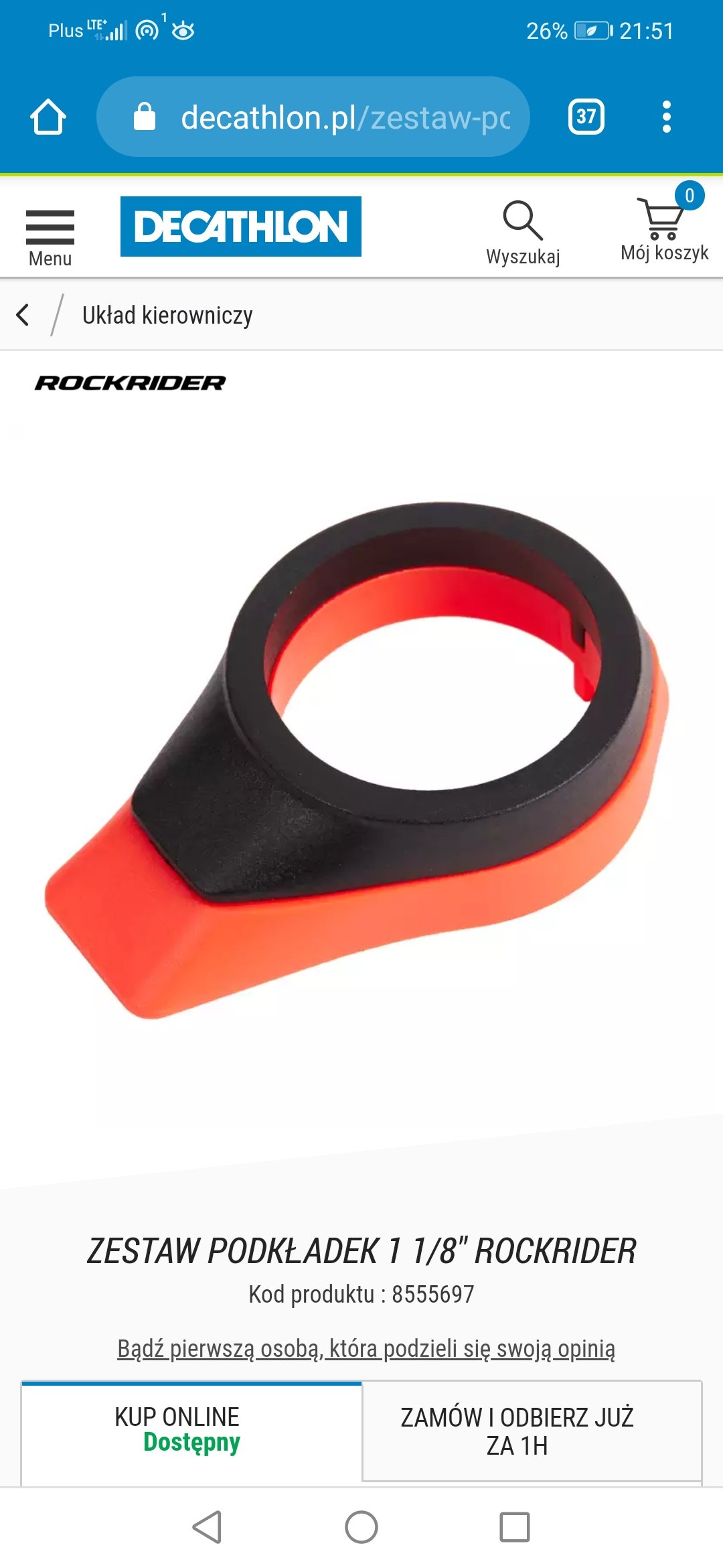

Kklaudia.sieczka Napisano 29 Lipca 2020 Autor Napisano 29 Lipca 2020 @SoloTMMam tylko takie pytanie, czy takie podkładki będą się nadawały do tego modelu?
Blueforce Napisano 29 Lipca 2020 Napisano 29 Lipca 2020 Zwykłe okrągłe można też dać do góry, są unniwersalne i tańsze.
