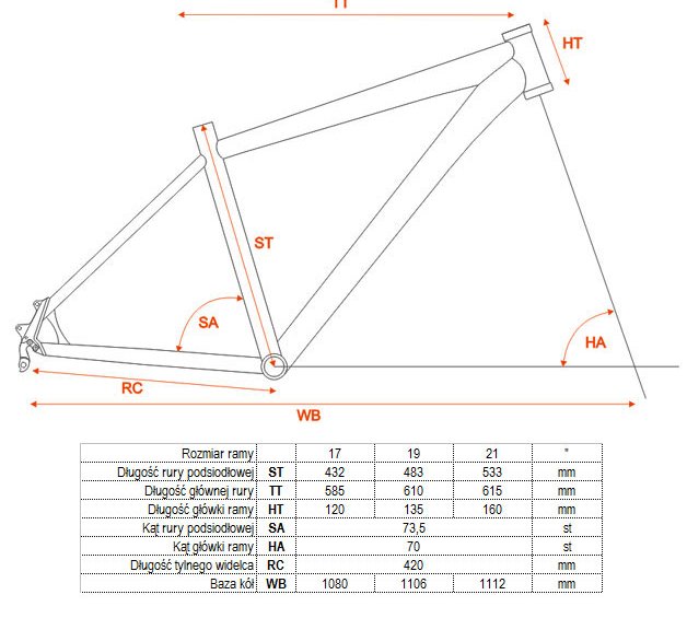

x007 Napisano 28 Lipca 2020 Napisano 28 Lipca 2020 Witam Chciał bym wymienić chyba jedyny element w moim rowerze który jeszcze pozostał od nowości i nie był zmieniony mianowicie koła. Proszę o poradę czy kupić lepiej koła kompletnie ze szprychami i piastami czy samemu składać. Obecnie mam budżetowe gó...o Mach1 Neo Disc 32H 26 cali na piastach SHIMANO ALIVIO M435 / 32H tył i przód Przy okazji zmiany chciał bym odrazu władować 27,5 cala (wiem z przodu muszę zmienić widelec ale to też jest w planach). Chciał bym coś dobrego i wytrzymałego sam mam ponad 2m wzrostu i wagę +120kg Rower jest cały zrobiony na grupie SLX, tarcze przód/tył 203 CL, kaseta 11, opony Conti RK 2,20. Proszę o sugestię i porady.

SoloTM Napisano 28 Lipca 2020 Napisano 28 Lipca 2020 http://e-bmx.pl/opis/9061939/obrecz-mtb-26-sun-ringle-mtx-29-spawana.html Jesteś pewien, że zmieścisz laczka 2,2 w ramie w rozmiarze 27,5 ?
x007 Napisano 29 Lipca 2020 Autor Napisano 29 Lipca 2020 8 godzin temu, SoloTM napisał: http://e-bmx.pl/opis/9061939/obrecz-mtb-26-sun-ringle-mtx-29-spawana.html Jesteś pewien, że zmieścisz laczka 2,2 w ramie w rozmiarze 27,5 ? Raczej chciałem iść w DT Swiss FR560 + piasty SLX M7000
SoloTM Napisano 29 Lipca 2020 Napisano 29 Lipca 2020 Jest kasa to możesz. Sun ringle by wystarczyła. + szprychy nierdzewne 2,0 oczywiście i poprawnie zaplesc i wycentrowac.
x007 Napisano 29 Lipca 2020 Autor Napisano 29 Lipca 2020 Dorzucę jeszcze geometrie ramy jako info uzupełniające rozmiar ramy 21"
