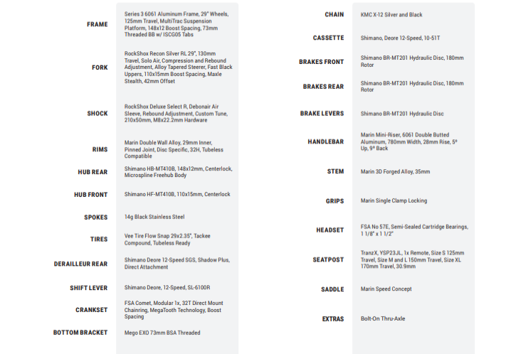

piotraleksander Napisano 21 Lipca 2020 Udostępnij Napisano 21 Lipca 2020 Witam serdecznie, Proszę o poradę co lepsze i dlaczego, Marin Rift Zone 2 (2021) chyba 7300zł czy Rockrider AM 100s 6500zł?Marin:Rockrider:https://www.decathlon.pl/rower-mtb-am-100s-29-id_8586941.html A wy co byście wybrali? Cytuj Odnośnik do komentarza Udostępnij na innych stronach More sharing options...

Galvatron Napisano 23 Lipca 2020 Udostępnij Napisano 23 Lipca 2020 Rockrider ma sztywniejszy widelec - golenie 35mm vs 32mm. Przy 130mm ten Recon w Marinie może już być wiotki. Na korzyść Marina przemawia z kolei szerszy zakres przełożeń (10-51 vs 11-50) i bardziej typowy tylny amortyzator (nie mam zielonego pojęcia czy i gdzie w Polsce jest serwis Manitou, zwł. autoryzowany). 1 Cytuj Odnośnik do komentarza Udostępnij na innych stronach More sharing options...

Galvatron Napisano 26 Lipca 2020 Udostępnij Napisano 26 Lipca 2020 Jeśli chodzi o strome zjazdy, to AM 100S ma znaczenie lepszą geometrię od XC 100S - rozstaw kół 1208mm vs 1146 (rozmiar L), kąt główki ramy 66° vs 69,5°. W teorii XC 100S powinien lepiej podjeżdżać, ze względu na geometrię i mniejszy skok zawieszenia. Coś za coś. 1 Cytuj Odnośnik do komentarza Udostępnij na innych stronach More sharing options...
