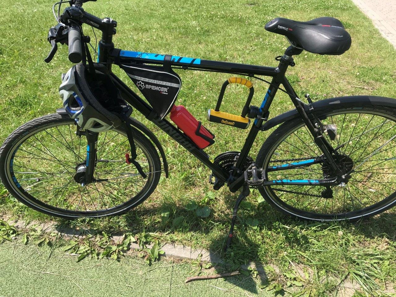

fiat Napisano 20 Lipca 2020 Napisano 20 Lipca 2020 Witam Następujący problem: Rower Winora jak na zdjęciu wielkośc Ramy 60cm Kierownica jest już max jeśli chodzi o jej ustawienie wysokości Siodełko w takiej pozycji jak na zdjęciu jest OK, nie mogę podnieśc wyżej bo już będzie dla mnie za wysoko Ja mam 183 cm, według kalkulatorów powinien miec ramę 54 cm Podczas długich wycieczek(>40km) na tym rowerze bardzo drętwieją mi barki,trochę boli kręgosłup w odcinku dolnym Czy moge cos z tym fantem zrobić co do samej pozycji, myśłałem o zakupie takiego adaptera: https://allegro.pl/oferta/satori-podwyzszenie-kierownicy-adapter-heads-up-8332478534 Aby podnieśc kierownice, da to coś? czy odpuścić i poszukac roweru z mniejsza ramą
Gość Napisano 20 Lipca 2020 Napisano 20 Lipca 2020 Sztyca z ofsetem - czyli siodełko wysunięte do tyłu. Na zwykłej powinieneś zyskać kilka cm do przodu. No i samo siodełko - kanapy wcale nie są takie wygodne na długie dystanse - wiem bo sam mam w rowerze po bułki do biedronki kanapę i się na niej po prostu męczę. Co do rozmiaru ramy - sam przy wzroście 180 mam ten komfort, że przeważnie łapię się między dwa rozmiary. W tamtym roku z musu i przypadku stałem się właścicielem crossa damki z teoretycznie ramą mniejszą niż potrzebuję i jeździ się na nim "ultra" wygodnie. Mogę dowolnie zmieniać pozycję - z wyprostowanej do przygarbionej. Jest zwrotny i zadziorny. Jednym słowem - polecałbym zawsze ramę ociupinkę mniejszą niż ociupinkę większą.
Pablo59 Napisano 20 Lipca 2020 Napisano 20 Lipca 2020 "Rzeźbić" można - choć finalnie uzyskany efekt trudny do przewidzenia. Sztyca jak podał przedpiśca. Na samym mostku do ugrania niewiele (zasadniczo tylko kąt większy - bo skrócenie zniweczy wpływ kąta - ale ziarnko do ziarnka ), więcej pewnie dałaby kierownica z większym odsadzeniem. Niezależnie czy pójdziesz w rozwiązania mniej kłujące w oczy czy w przedłużkę - może się okazać że długości linek braknie ...
Pablo59 Napisano 20 Lipca 2020 Napisano 20 Lipca 2020 Skoro 40 km przejeżdżał ... to tylko kwestia samozaparcia
some1 Napisano 20 Lipca 2020 Napisano 20 Lipca 2020 Na początek, to wziąć imbus i przesunąć siodełko do przodu, o ile regulacja pozwala. Na zdjęciu wygląda na cofnięte ile się da.
wkg Napisano 20 Lipca 2020 Napisano 20 Lipca 2020 Dokładnie, a jak nie wystarczy to założyć sztycę bez offsetu. Siodełko do przodu dużo zmieni
slavi Napisano 20 Lipca 2020 Napisano 20 Lipca 2020 można jeszcze spróbować z krótkim mostkiem albo tym z regulowanym kątem i wtedy kierę da radę do góry .... ale jak rama za duża a chcesz jeszcze kierę do góry targać? kiera wygląda że jest wyżej od siodła ... więc raczej sztyca siodła bez offsetu, siodło do przodu i krótki mostek kierownicy ... trzeba wcześniej spojrzeć z boku na pozycję i oceniać
WaGiant Napisano 20 Lipca 2020 Napisano 20 Lipca 2020 Jak nie szkoda ci kasy na eksperymenty to sztyca ( jak napisano wyżej ) i regulowany mostek . Można zmienić też samą kierę na taka z większym gięciem albo wręcz ,,jaskółkę " czy inne dziwadło np https://www.######.pl/product-pol-49031-Kierownica-Zoom-MTB-AL-181-wielopozycyjna-czarna.html?utm_source=iai_ads&utm_medium=google_shopping&gclid=EAIaIQobChMIu-foiKDc6gIVQxV7Ch0rhgZwEAQYBCABEgKDrPD_BwE W żadne adaptery bym się nie pchał .
Molekpl Napisano 20 Lipca 2020 Napisano 20 Lipca 2020 A nie dało by się tej sztycy z offsetem odwrócić w kierunku kierownicy ?
wkg Napisano 20 Lipca 2020 Napisano 20 Lipca 2020 Ale jeżeli prosta sztyca nic nie da najlepiej kupić ramę dobrego rozmiaru.
TomaszU84 Napisano 20 Lipca 2020 Napisano 20 Lipca 2020 Jak zeskakujesz z pedałów masz luz na jajka...?
Pablo59 Napisano 20 Lipca 2020 Napisano 20 Lipca 2020 Tiaaa, chyba na te od kur z wolnego wybiegu - w plecaku ...
fiat Napisano 20 Lipca 2020 Autor Napisano 20 Lipca 2020 Dzięki za odpowiedzi. Co do pytań: miejsce na jajka mam ale nie za dużo,nie mogę zeskakiwać ze zbyt ugiętymi kolanami co do propozycji przesuniecia siodełka to jest gorzej niż na tej pozycji ze zdjęcia tzn po przesunieciu pozycja wydaje mi się nienaturalna-->czuje że jestem za blisko Coraz bardziej skłaniam się ku zmianie roweru ale ze 100% przymiarką.Zależy mi na całkowitym komforcie i możliwości dostosowania pozycji bo moje plecy juz z racji paru lat "biurowej pozycji" czasami mi dokuczają. Co sądzicie o regulowanym wsporniku kierownicy? oraz amortyzowanej wsporniku siodła?-->pytam w kwestii komfortu na dłuszych trasach. Te cechy będzie mi cieżko ocenić w sklepie przy przymiarce. (myśle o rowerze Crossowym, Unibike Crossfire)
Gość Napisano 21 Lipca 2020 Napisano 21 Lipca 2020 9 godzin temu, fiat napisał: pozycja wydaje mi się nienaturalna-->czuje że jestem za blisko No dobrze. Może na wstępie ustalmy co ci tak w sumie przeszkadza w tym rowerze? Jeśli czujesz się "za blisko" to oznacza, że rama jest ZA MAŁA.
Pablo59 Napisano 21 Lipca 2020 Napisano 21 Lipca 2020 Jeśli na zdjęciu jest TEN rower, to bez wątpienia jest to kawał ramy. Jedyne rozsądne - moim zdaniem - wytłumaczenie zaistniałej sytuacji to budowa anatomiczna jeźdźca, który przy wzroście 183 ma nogi ~92 cm albo i dłuższe. I jeśli przednie kończyny także są relatywnie długie (zazwyczaj idzie to w parze) to manewry z tą ramą nie są totalnie pozbawione sensu. Jeśli się mylę - a zdrowie jest ważne - zmiana roweru na mniejszy, czym prędzej, nie powinna ulegać żadnej wątpliwości PS. amortyzowana sztyca (pantograf - nie mylić z "tzw. amortyzowaną sztycą" ) przy dobiciu odsuwa tułów do tyłu i to też powinno być uwzględnione w koncepcjach
