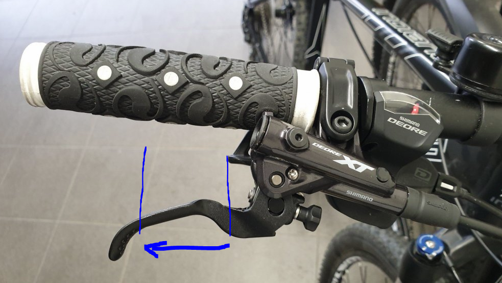

W zamyśle element odstający od klamki widoczny poniżej powinien opierać się o kierownicę, usztywniając całość podczas nacisku na klamkę :P Tym bardziej że to klamka raczej pod jeden palec.
Napisano (edytowane)
Rozwiń
Masz rację. Tu jest ustawione poglądowo jak mi się to układa.
Edytowane przez sznib
Nie cytujemy posta poprzedzającego w całości.
