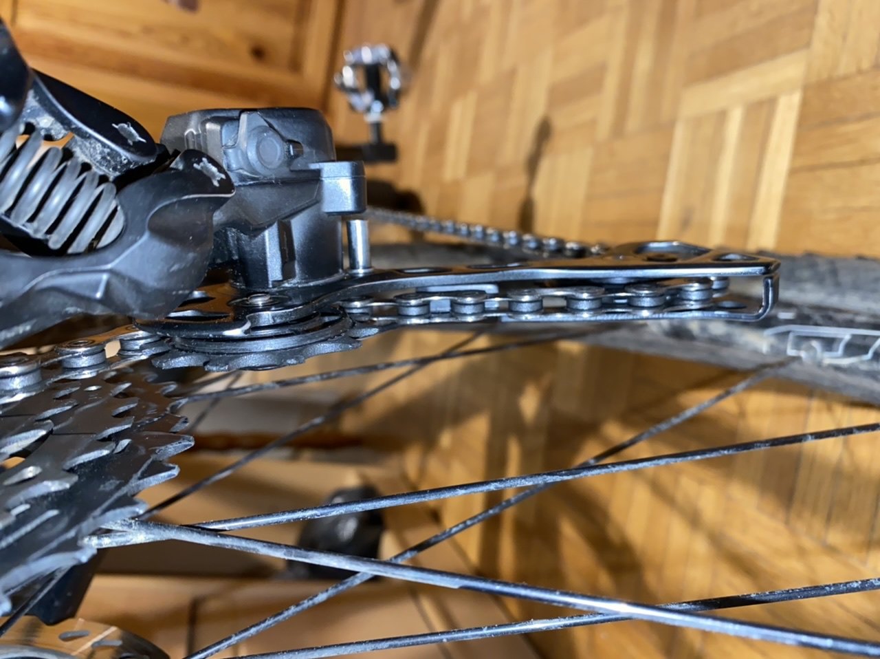

Homer2014 Napisano 18 Lipca 2020 Napisano 18 Lipca 2020 Witam! mam problem z hałasem przy zmianie biegów na lżejsze przełożenia kiedy jest włączany clutch. kiedy zmieniam na mniejsza koronkę to jest cicho. Tez zauważyłem ze jak lekko poruszą przerzutka to hałas znika. link do filmika https://photos.app.goo.gl/YYBToMzCNezBwVKMA pozdrawiam

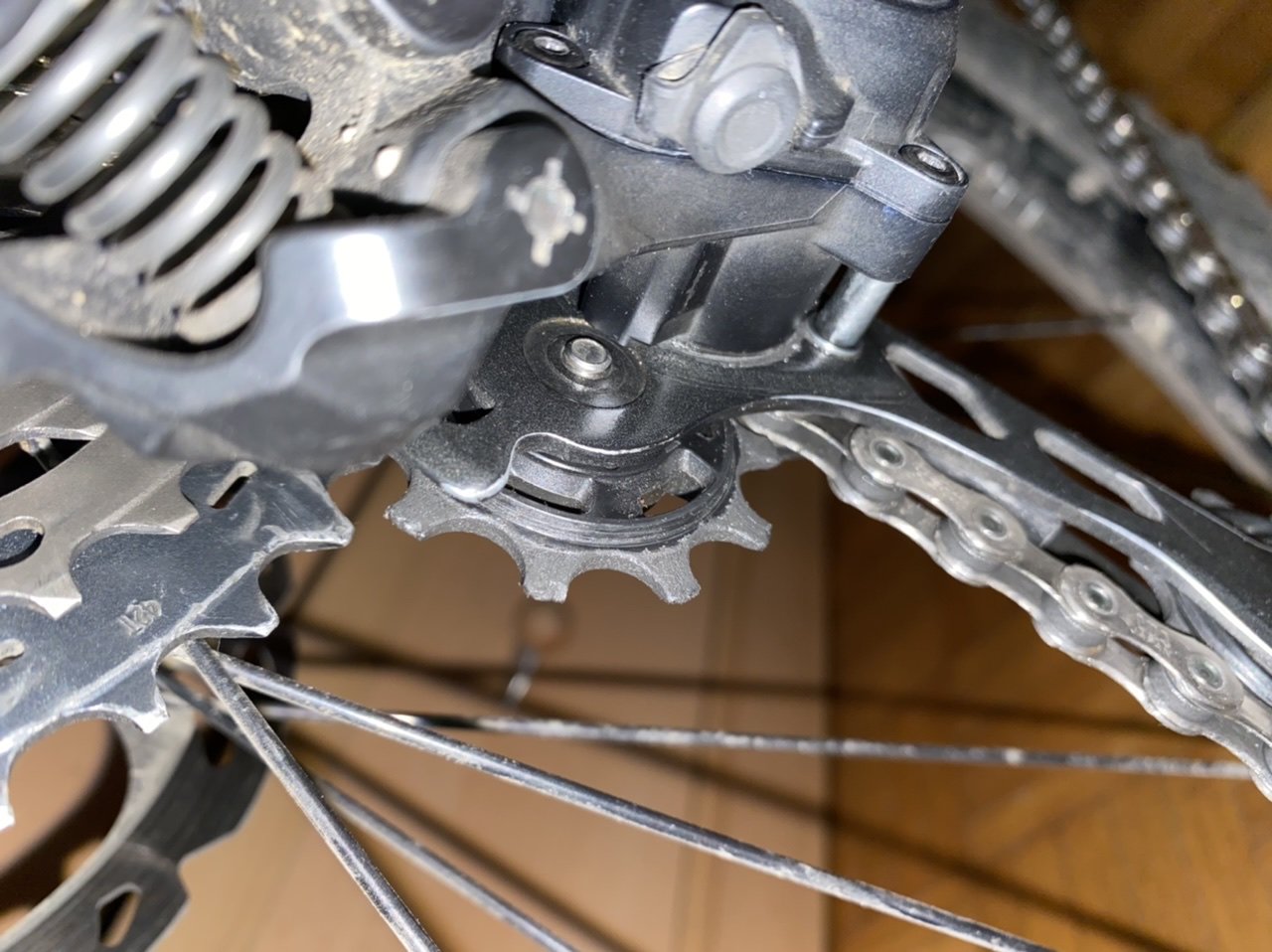

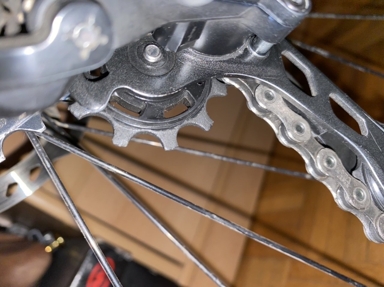

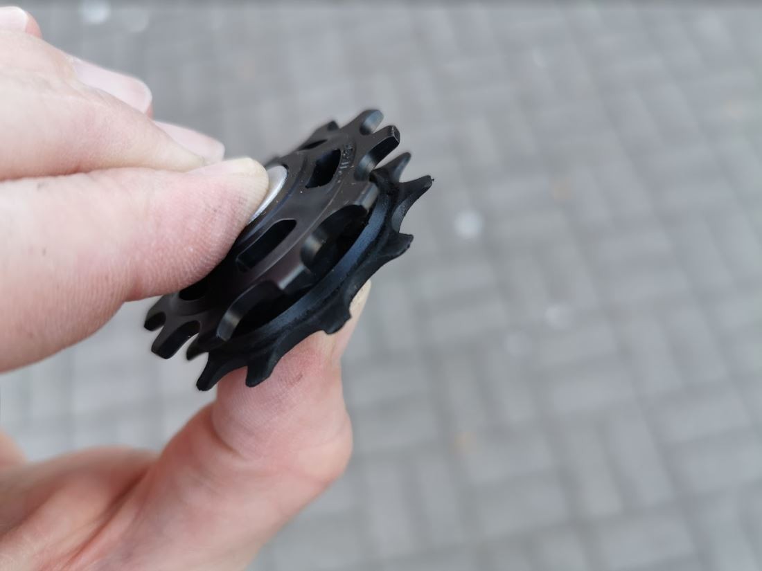

cervandes Napisano 18 Lipca 2020 Napisano 18 Lipca 2020 W jakim stanie masz górne kółko? Moja też nie pracowała najciszej do momentu wymiany kółek. Jak się okazało - górne to już było zjedzone na maxa. Taka różnica między nowym a starym:
