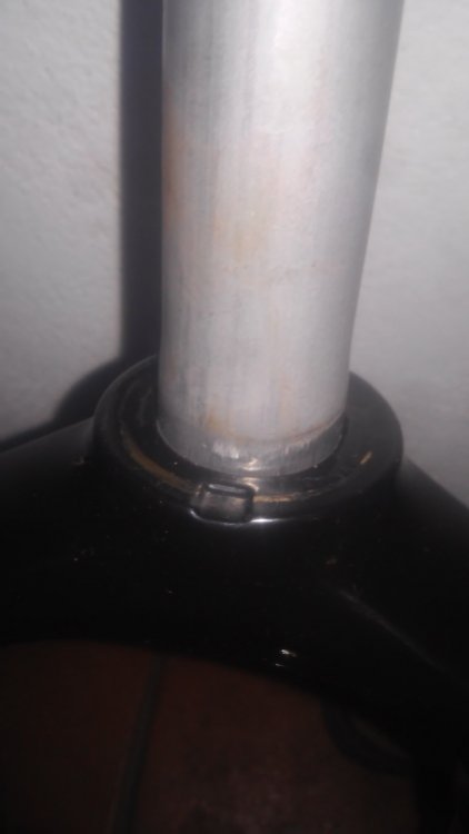

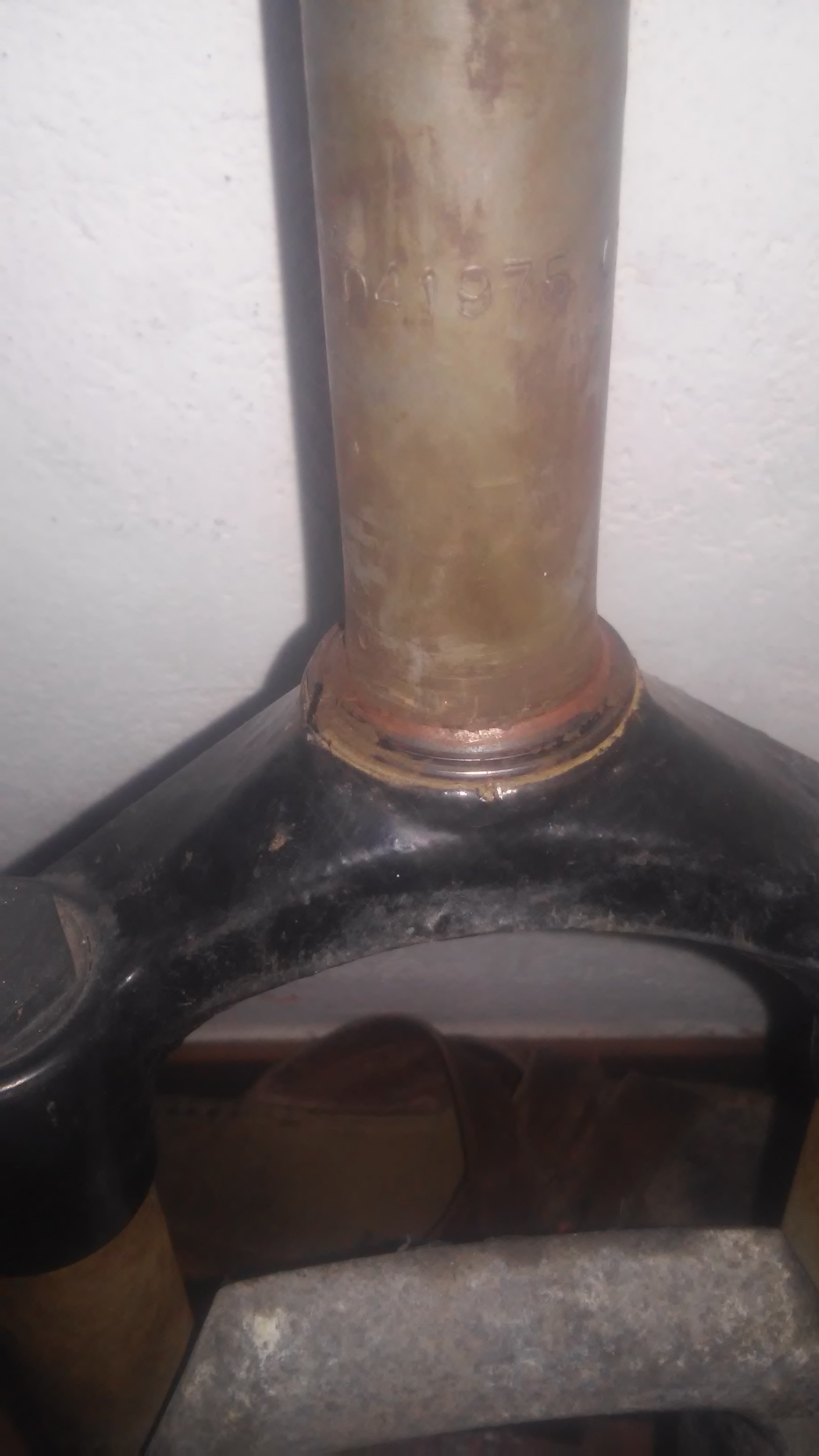

Moskit Napisano 17 Lipca 2020 Napisano 17 Lipca 2020 Chcę zreanimować GF Wahoo z 2005, kupiłem nowy amortyzator Suntour XCM, który chcę wstawić w miejsce RS Judy. Przystąpiłem do wymiany w piątkowy wieczór, a tu zonk jakoś inaczej wygląda korona niż w starym i nie wiem jak sobie poradzić teraz ze sterami. W nowym korona przy rurze jest płaska w starym jest mały stożek. Najlepiej zobrazują zdjęcia o co mi chodzi. Są jakieś przejściówki czy odsyłać amortyzator bo nic z tym nie zrobię ? Będę wdzięczny za pomoc.
Mod Team sznib Napisano 17 Lipca 2020 Mod Team Napisano 17 Lipca 2020 Nie stożek, tylko bieżnia sterów jest nabita. Musisz ja wybić (płaski śrubokręt i młotek do tego) i nabić na nowy amortyzator. P.S. Standard, nie "standart".
Moskit Napisano 17 Lipca 2020 Autor Napisano 17 Lipca 2020 Dzięki. Tak się zapiekł, że wyglądało mi to na całość. Ale jakoś poszło i już siedzi w nowym. Ostatnio wymieniałem amora w jakimś rowerze 15lat temu i już myślałem że to jakieś nowe standardy P.S. Karę chłosty wymierzam sobie za ten błąd a ciebie proszę o poprawę tematu.
