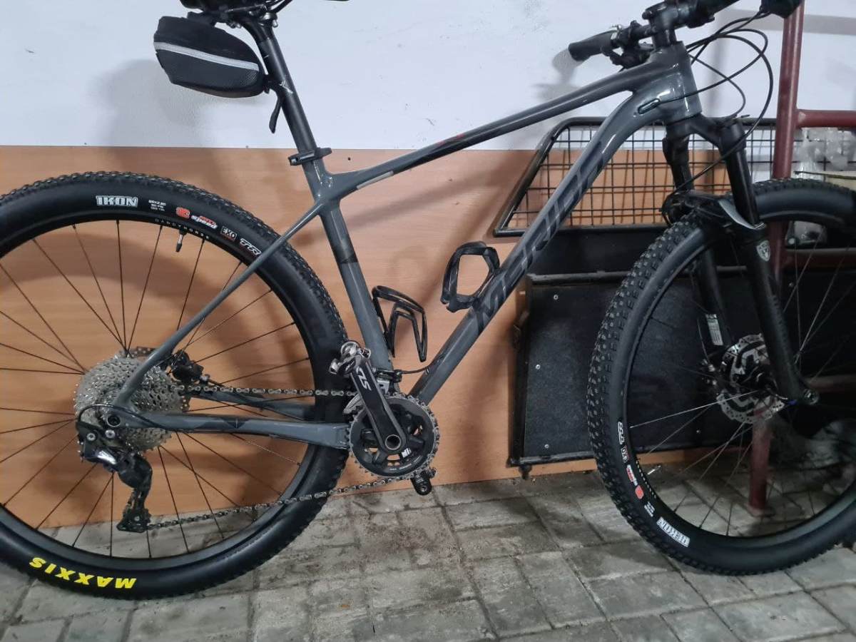

Przecietny Napisano 26 Listopada 2020 Udostępnij Napisano 26 Listopada 2020 (edytowane) Cześć również zostałem właścicielem roweru na tej ramie, jest to merida big nine limited. W wersji fabrycznej różni się tylko napędem w big nine 500 lite jest 2x, w limited jest 1x na korbie fsa gamma pro.Rower katalogowo ważyl 12,5kg moja waga to potwierdziła.Też chciałbym zejść poniżej 11 kilogramów. Tak jak pisałeś bez wymiany kół powiedziałbym,że niemożliwe jest zejść poniżej tej wagi. Po odebraniu roweru rozłożyłem go by zważyć części i nieco się zawiodłem. Kilka wag komponentów dla zainteresowanych, sam szukałem takich informacji. Korki do kierownicy:brak Hamulec przedni z klamką: mt 200- 313g z adapterem Hamulec tylny: mt 200 nie ważyłem przypuszczam,że podobnie bo nie ma adaptera ale jest dłuższy przewód zakładam 310g Tarcza przód: SM RT10 180mm- 220g z nakrętką Tarcza tył: SM RT 160mm nie ważyłem ale zakładam ok 200 g bo mniejsza łańcuch: KMC X12- 251g Widelec: Manitou Markhor Comp - 1950 z manetką (dużo) Rama: BIG.NINE Lite tutaj zakładam 2000 gramów gdyż ważyłem z kierownicą, jednym hamulcem miskami sterów, suportem i mostkiem. odjąłem to wszystko i wyszło właśnie w przybliżeniu 2000g Gripy: seryjne 103g Kierownica: Merida Expert 720mm 253g Siodło i sztyca(ważyłem razem): Merida COMP CC-688 g korba: fsa gamma pro-871g Zacisk sztycy: seryjny 15g Zaciski koł: oem 137g Mostek: Merida COMP cc-116g (tutaj miłe zaskoczenie) Koło przednie: Merida COMP CC - 2100 g Koło tylne: Merida COMP CC - 2950 g koła ważyłem razem z osprzętem tj, opony,dętki, tarcze, kaseta. Mój pomysł na zejście z wagi do pożądanej, to właśnie koła które musiałyby ważyć max 1600 g do tego opony po 520 g, detki lighty 105g, tarcze po 100g do tego korba xt lub slx z tarczą 34 tutaj zysk ok 220 g siodło i sztyca coajmniej 200 g lżejsze co już wymieniłem korzystając z tego co miałem w poprzednim rowerze, doliczam także chwyty ok 50g zysku. Po tych zabiegach zbliżamy się do 11 kg. W sklad tego wchodzi jeszcze kaseta xt. Uważam też,że nie ma co schodzić z kokpitu bo nie waży dużo a do zbicia jest jakieś 25-40g za dość sporą kase. Generalnie koła z wagi 5000gramów z całym osprzętem musiałyby ważyć 3500gramów. Mamy wtedy już ok 11 kg reszta to dodatkowe zbijenie. Niestety przez to,że rama waży ile waży to bardzo lekko nie bedzie, bo droga wymiana amortyzatora przykładowo na Rebe(które dałoby 300g) to już spora kwota dodatkowa,dlatego bedzie trzeba bedzie pogodzić się z górną granicą 10 kg. Sądze,że 10,7-10,9kg. Oczywiśćie każdy orze jak może wyżej opisany sposób to mój pomysł. Zmieniłeś lub zważyłeś coś jeszcze by coś podpowiedzieć? Mam pytanie odnośnie tarczy slx 34t którą masz, wiesz może ile waży? No i może ktoś może polecić jakieś koła w opisanej wadze i miejsce z którego warto kupić by się nie zawieść. pozdrawiam Edytowane 26 Listopada 2020 przez Przecietny Cytuj Odnośnik do komentarza Udostępnij na innych stronach More sharing options...

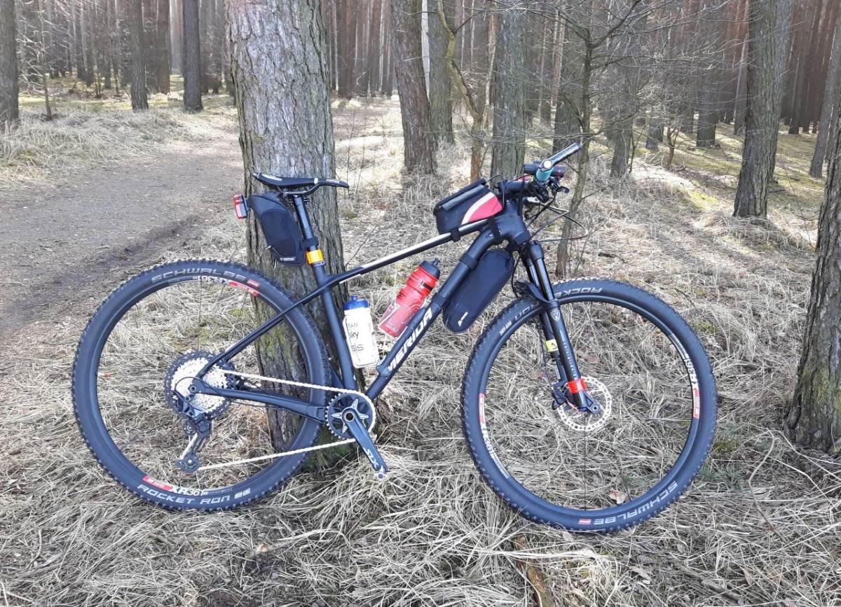

Przecietny Napisano 14 Marca 2021 Udostępnij Napisano 14 Marca 2021 Cześć udało mi się zrealizować swoje założenia wagowe odnośnie roweru. Wymieniłem: koła 1560g, opony 1055g, w które zmiast dętek wlałem mleko 150g, tarcze 200g, siodło 185g, sztycę 200g, kasete 470g, korbę 660g i wyszło mi 10,7 kg. Oczywiście waga bez tych wszystkich dodatków na zdjęciu.😀 Zostaje wspomniany wcześniej amortyzator i może hamulce ale to melodia przyszłości, najpewniej przyszły rok i może wyjdzie nawet ok 10,1-10,2 kg. Cytuj Odnośnik do komentarza Udostępnij na innych stronach More sharing options...

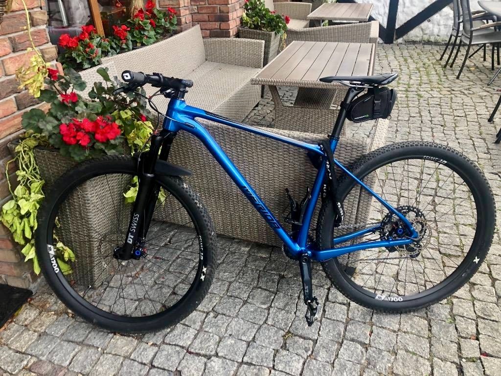

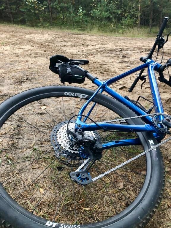

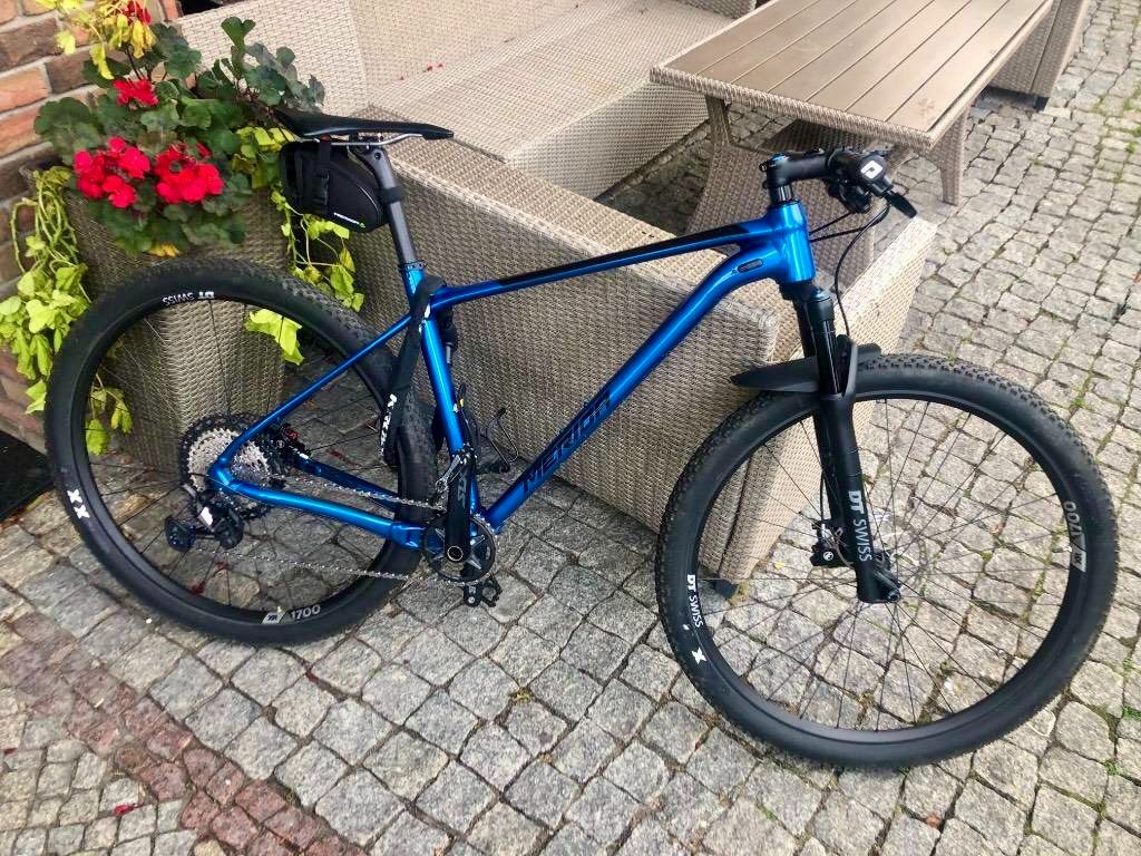

cwirekp Napisano 11 Listopada 2021 Udostępnij Napisano 11 Listopada 2021 (edytowane) Witam:) Złożyłem to i pokarze ale niestety o dziwo nie zważyłem jeszcze całości a niewątpliwie chciałem mieć lżej;)nadrobię Napęd: 1x12 Shimano XT 8100(kaseta, łańcuch, manetka) korba SLX FC-7120-1, blat 34t. Suport - Token Ninja Pedały - Promend(lekkie ok 300 gram i pikne) Obręcze DT Swiss XR 1700, opony fabryczne Maxxis Ikon(na wiosne Tubeless) Amortyzator DT Swiss F232 one Hamulce Magura MT4 i tarcze Magura Storm SL 2 (180 i 160) Stery Cane Creek 40 dół / 10 góra kapsel i kółka przerzutki JRC components Siodło Mierida Expert Chwyty ODI Ruffins dzwonek Kong licznik CatEye Quick. Sztyca-Chińczyk mat. W planie jeszcze kierownica karbon i krótszy mostek. Nowe opony z mleczkiem(na razie zostały Ikony drut). `Też mnie nurtuje ile to może ważyć teraz ale wagi brak, coś wykombinuje;) `pozdrawiać! Edytowane 11 Listopada 2021 przez cwirekp błąd i braki Cytuj Odnośnik do komentarza Udostępnij na innych stronach More sharing options...
