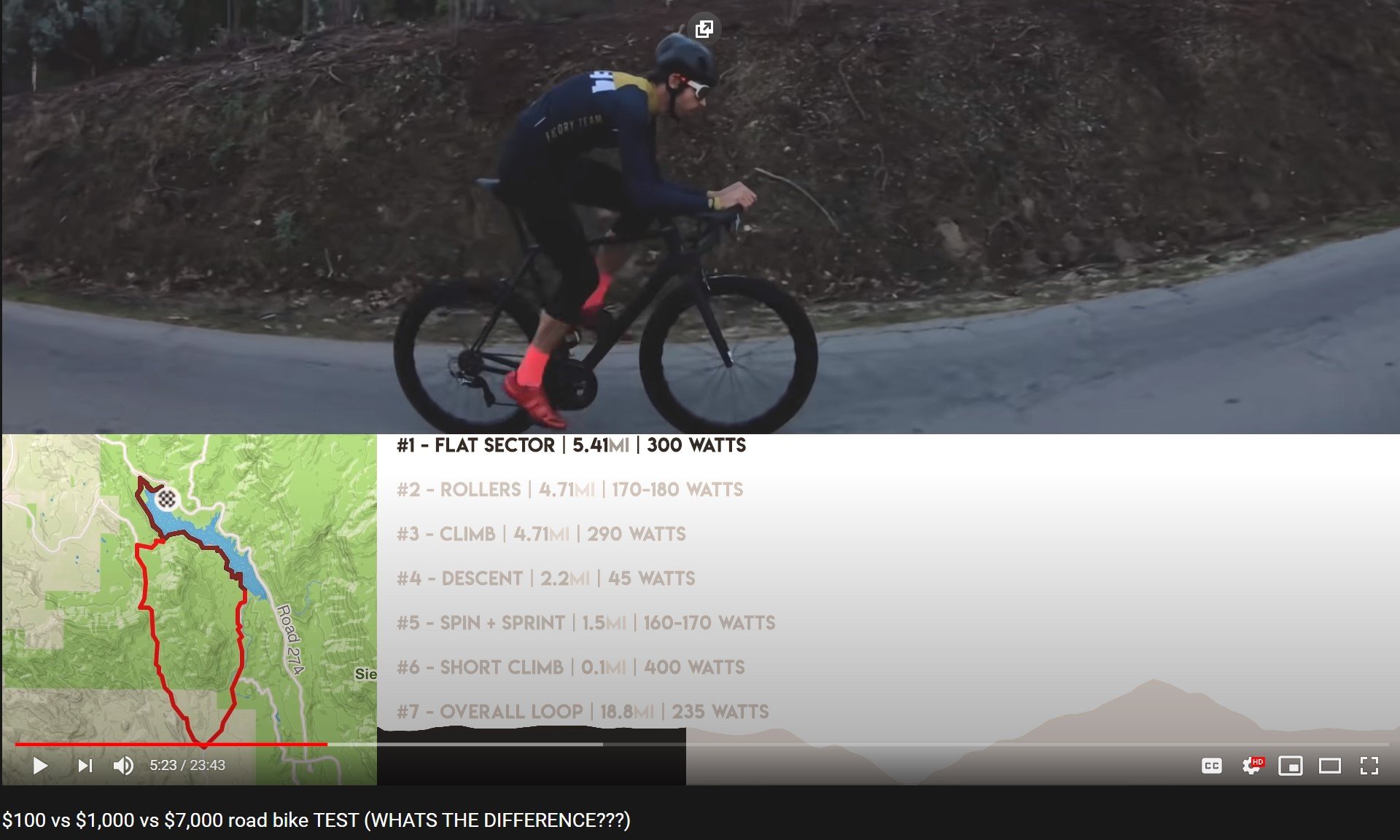

some1 Napisano 17 Lipca 2020 Napisano 17 Lipca 2020 We wszystkich tych porównaniach na Youtube testowane są całe rowery, więc wysnuwanie z nich wniosku, że to akurat waga roweru ma duży wpływ na wynik jest tyle odważne co błędne Ten test jest całkiem sensowny, bo gość przejechał go z pomiarem mocy na wszystkich rowerach. https://www.youtube.com/watch?v=EXflmGqJakA Różnica między 16 kg makrokeszem a 8,5 kg szosą jest mniejsza niż pomiędzy 8,5 kg szosą i 6,5 szosą. I to właśnie w typowo wagowych dyscyplinach jak podjazd i przyspieszanie. Różnice na zjeździe są jeszcze większe na korzyść drogich rowerów, a tam przecież większa waga pomaga. Po prostu drogi rower jest szybszy, tym szybszy im szybciej się jedzie (bo aero) 8 godzin temu, Blueforce napisał: Wg tego doświadczenia w górach 1kg zwiększał czas o 0,5 % http://www.cyclingabout.com/how-much-does-bike-and-gear-weight-slow-you-down-results/ przecież to pomijalnie mało. Pozycja rowerrzysty>aero roweru>opory toczenia>różnice w masie Otóż to. Drugi test na tej stronie też jest ciekawy, bo pokazuje wpływ oporów powietrza. Puste sakwy przypięte do roweru obniżają osiągi bardziej, niż dorzucenie kilkunastu kilogramów bagażu. Sama zmiana opon i ciśnienia, nawet w obrębie szosowych modeli, da kilka, nawet kilkanaście procent różnicy.

some1 Napisano 17 Lipca 2020 Napisano 17 Lipca 2020 19 minut temu, wkg napisał: Mam trochę wątpliwości co do tak drastycznych różnic szczególnie na podjazdach. Fajnie by było, gdyby do porównań czasów dołożył średnią moc. Jest to gdzieś zaszyte w filmie, choć pewnie każdy przejazd różnił się o parę W. To w końcu luźny test a nie pomiar w laboratorium.
wkg Napisano 17 Lipca 2020 Napisano 17 Lipca 2020 Ano właśnie. Nie ma porównania mocy więc co mi po tym ? To, że pod górę jest ciężej niż z górki to ja wiem No i na końcu link do sklepu z rowerem :/
