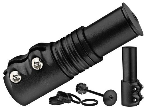

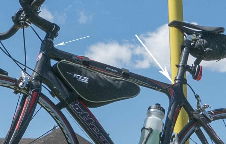

manfred1 Napisano 7 Lipca 2020 Napisano 7 Lipca 2020 Noszę się z zamiarem podniesienia kierownicy w moim rowerze szosowym Jak dla mnie pozycja na nim jest zbyt agresywna co objawia się bólem dolnym odcinku kręgosłupa. Nie chodzi tu o brak sfitowania roweru ale raczej o zwyrodnienia powstałe w przeciągu niezbyt sportowego i siedzącego trybu pracy. Czy ktoś spotkał się z takim adapterem w takim lub podobnym rowerze. Zdaję sobie sprawę z potrzeby wymiany linek ale bardziej wyprostowana sylwetka pozwoli mi na przyjemniejszą jazdę i dłuższe dystanse.
thearchitect Napisano 8 Lipca 2020 Napisano 8 Lipca 2020 Ja bym takim wynalazkom nie ufał i w tym wypadku wymienił cały widelec ucinając go na odpowiedniej długości. Będzie bezpieczniej.
manfred1 Napisano 8 Lipca 2020 Autor Napisano 8 Lipca 2020 A odnośnie widelca na co zwrócić uwagę. Bo jestem zmuszony kupić przez internet.
clavdivs Napisano 8 Lipca 2020 Napisano 8 Lipca 2020 Prawidłowo założony adapter nie powinien budzić braku zaufania.
manfred1 Napisano 8 Lipca 2020 Autor Napisano 8 Lipca 2020 Jeśli kupił bym nowy widelec to jednak zdecyduje sie na jego wymianę. Muszę dziś zmierzyć swój stary widelec i sprawdzić ile jestem w stanie na nowym widelcu podnieć kierownicę.
SoloTM Napisano 8 Lipca 2020 Napisano 8 Lipca 2020 Spokojnie możesz założyć adapter. Jeśli potrafisz założyć mostek na rurę sterową, usunąć umiejętnie luzy to i z adapterem sobie poradzisz. Możesz też kupić krótszy, a przede wszystkim z dużym wzniosem mostek i przesunąć trochę siodło do przodu ( bo widze, że masz max w tył i jesteś rozciągnięty )

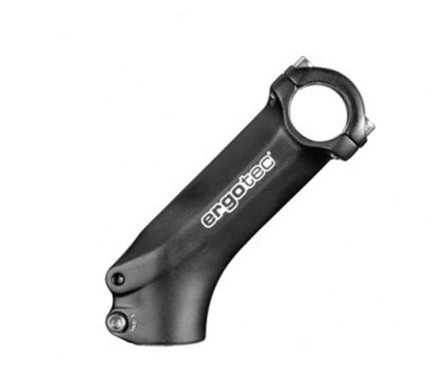

manfred1 Napisano 8 Lipca 2020 Autor Napisano 8 Lipca 2020 Powiem szczerze nie wiem bo musiał bym wszystko rozkręcić aby sprawdzić. Rama cała to karbon. Pewnie zakładając adapter musze wymienić linki bo będą za krótki i niektóre pancerze ale z tym raczej problemu nie będzie. A taki wspornik 45st ale nie bedie to śmiesznie wyglądać?
Chociemir Napisano 8 Lipca 2020 Napisano 8 Lipca 2020 W przypadku karbonowej rury sterowej, wielu producentów dopuszcza maksymalną ilość podkładek pod mostek w wysokości -z tego co pamiętam- 3 cm. Warto byłoby sprawdzić czy adapter z pierwszego postu nie jest przeznaczony wyłącznie do aluminium. Powyższy mostek będzie wyglądać bardzo dziwnie, ale zdrowie ważniejsze niż wygląd. Może spróbować jeszcze z krótszym mostkiem, który "wyprostuje" sylwetkę?

rafalzi Napisano 8 Lipca 2020 Napisano 8 Lipca 2020 7 godzin temu, thearchitect napisał: Ja bym takim wynalazkom nie ufał i w tym wypadku wymienił cały widelec ucinając go na odpowiedniej długości. Będzie bezpieczniej. Przecież to ma dokładnie ten sam system mocowania co goły mostek. Jeszcze w szosie, na której jeździ się po płaskich nawierzchniach, to nie ma prawa nie działać.
Mateusz30 Napisano 8 Lipca 2020 Napisano 8 Lipca 2020 Nie ma przedłużek do carbonu. To jest tylko do alu. I z alu można bezpiecznie używać. Przesunięcie do przodu siodła o 1cm może już spowodować ból kolan, jeśli wcześniej było dobrze ustawione. Mało prawdopodobne, żeby ból był spowodowany agresywną pozycją. Kręgosłup jest na szosie mocno odciążony, szczególnie jego dolna część. Plecy Cię bolą, bo jesteś słaby. Poszukaj w sieci ćwiczenia dla kolarzy na wzmocnienie core i do roboty. Bóle pleców, nerwobóle, są też często spowodowane innymi czynnikami. Stres, problemy z sercem, nowotwór trzustki i wiele, wiele innych.

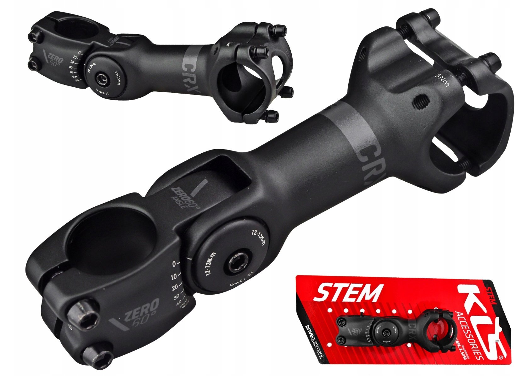

Mihau_ Napisano 8 Lipca 2020 Napisano 8 Lipca 2020 Jak długo w ogóle jeździsz na tym rowerze, że Cię plecy bolą? Jeśli już chcesz mostek zmieniać to sobie kup regulowany. Będzie wyglądał tak samo beznadziejnie ale będziesz mógł stopniowo dochodzić do bardziej efektywnej pozycji

bercov Napisano 8 Lipca 2020 Napisano 8 Lipca 2020 Jak rower jest za mały to tym bardziej posłuchaj kolegów i kup dłuższy mostek z regulacją kąta nachylenia (kiedyś miałem taki zoom'a 130 mm). Pamiętaj, że im dłuższy mostek tym wyżej będzie kierownica, przy tym samym kącie jego nachylenia (jak w przypadku krótszego mostka). Przykładowo względem standardowego mostka 90 mm i 6 deg, mostek 110 mm 17 deg podwyższy kierownicę o 23 mm, a mostek 130 mm 30 deg o kolejne 33 mm (czyli względem tego pierwszego aż o 55 mm!).
manfred1 Napisano 8 Lipca 2020 Autor Napisano 8 Lipca 2020 Teraz, SoloTM napisał: Manfred, pytam z ciekawości przy okazji. Jak wygląda ból stóp. Podeszwy, tam gdzie bloki. Po tych 60-70 km. Nie ma różnicy ? Nic żadnego promieniowania do pośladka do uda i do stopy. Nie cierpną mi dłonie no nic a nic. Tylko ból w dolnej okolicy kręgosłupa. Staję przeciągam się do tyłu raz drugi i ból znika . Siadam na rower jadę dalej i po ok 20 km znowu muszę się zatrzymać odpocząć i dalej jadę. A w trakcie jazdy również się przeciągam na rowerze i notorycznie wstaję z siodła. :-) Teraz, bercov napisał: mostek 130 mm Coś takiego np?

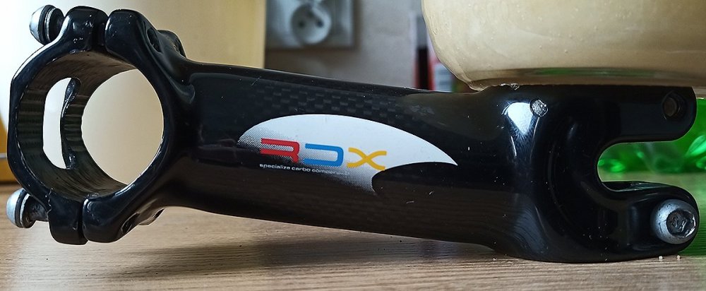

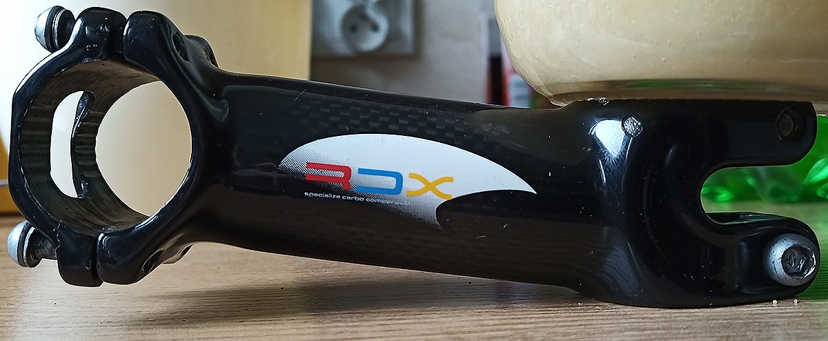

manfred1 Napisano 10 Lipca 2020 Autor Napisano 10 Lipca 2020 Przekładanie siodełkiem oczywiście nic nie dało. No nic szykuję się do kupna roweru fitness z prostą kierownicą i regulowany mostkiem
manfred1 Napisano 11 Lipca 2020 Autor Napisano 11 Lipca 2020 To jest mój wspornik z tego co mierzę telefonem kąt tego wspornika wychodzi mi że to ok 7 st. Zamierzam jednak kupić wspornik bez regulacji z kątem 35 st.
