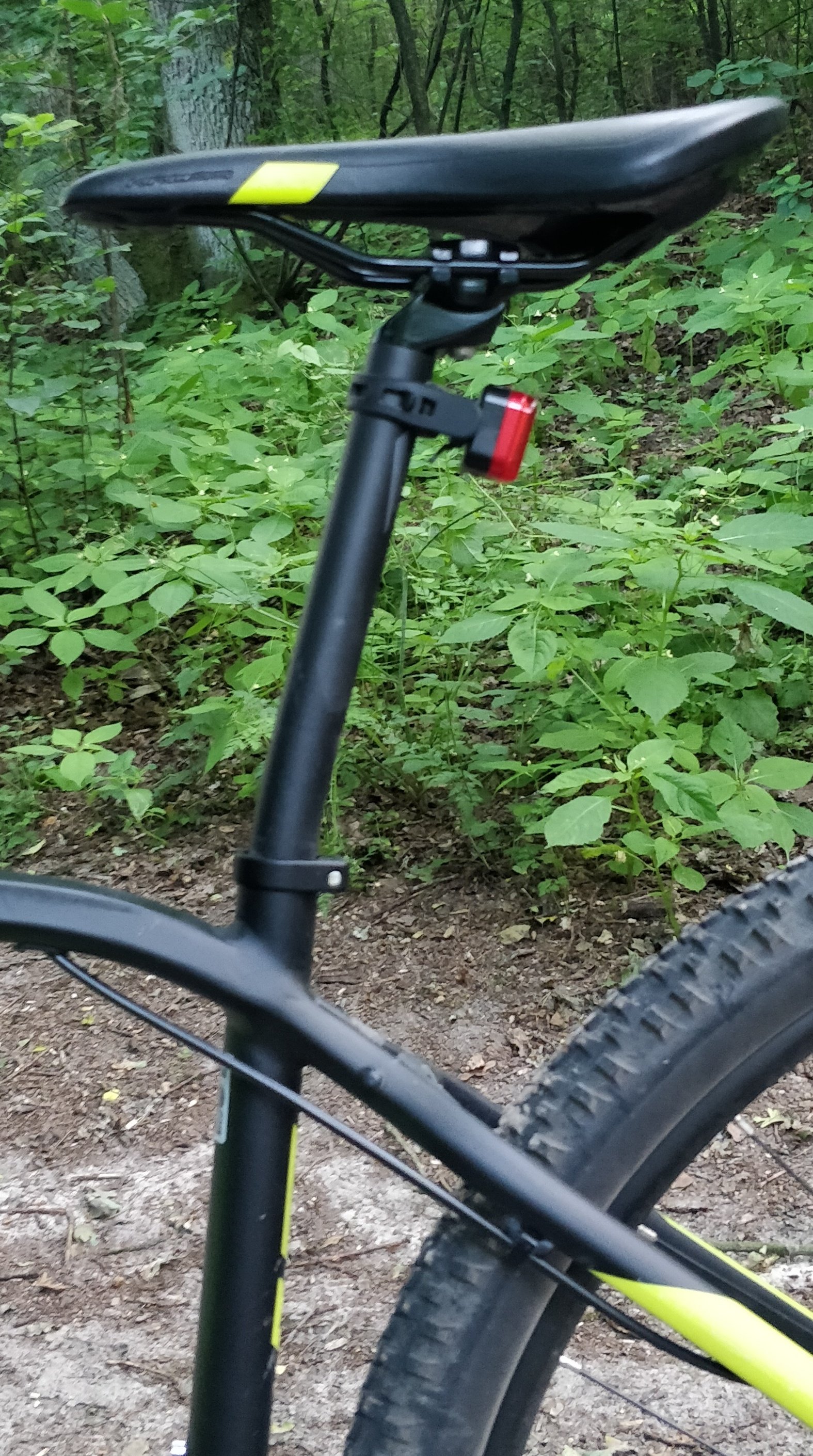

Lvcky Napisano 6 Lipca 2020 Napisano 6 Lipca 2020 Cześć, Mam rower Kross Level A6 29' 2020. Dzisiaj wygiąłem sztycę od siodełka. Wiem, że rozmiar sztycy to 27,2 350 mm Przyznaję, że w sprzęcie jestem zielony :-) Proszę Was o poradę jaką sztycę kupić. Mam tutaj na myśli ile muszę wydać, żeby nie była gorsza od poprzedniej. Chętnie przyjmę propozycje. Chciałbym żeby była nowa, ponieważ rower ma dopiero 1200 km, i naprawdę o niego dbam :-) 100 zł to rozsądny budżet? Proszę Was o pomoc i konkretne propozycje, oczywiście czarna żeby pasowała do całości :-)

Lvcky Napisano 6 Lipca 2020 Autor Napisano 6 Lipca 2020 Ok, już wiem co to offset, i rzeczywiście mam. Takie o to cudo stało mi się ze sztycą. Do Accenta też mam chłodne podejście. Po prostu tanio wygląda. Znalazłem coś takiego: https://www.rowertour.com/p/63589/xlc-sp-o02-sztyca-wspornik-siodla-offset-15mm#rozmiar-27,2x400mm Myślicie że to dobry sprzęt? Nie wiele waży, nie wiele kosztuje, ma offset. Niestety nie ma 350 mm. Ile mm powinno znajdować się jeszcze w ramie żeby było bezpiecznie? Nie wiem czy mam wziąć 300 mm Mocowanie będzie pasować? Wydaje się jakieś inne.

WaGiant Napisano 7 Lipca 2020 Napisano 7 Lipca 2020 Patrząc na zdjęcie sztycę masz wysuniętą dużo ( nie za dużo ? ) . Jeśli to jest 350 to ja 300 bym nie ryzykował . Lepiej , bezpieczniej kupić 400 . Bedzie trochę cięższa ale jeśli masz ,,manię lekkości " to możesz obciąć 5 cm . Na każdej sztycy jest znak do którego można ją wyciągnąć . W aluminiowych przeważnie jest to 10 cm czyli tyle musi minimalnie być schowane w ramie . Oczywiście gdybyś obcinał to ten znaczek będzie nieaktualny .

Lvcky Napisano 8 Lipca 2020 Autor Napisano 8 Lipca 2020 W sumie nie zauważyłem różnicy cenowej. W takim wypadku obaj Panowie macie rację W dniu 7.07.2020 o 17:37, WaGiant napisał: Patrząc na zdjęcie sztycę masz wysuniętą dużo ( nie za dużo ? ) . Jeśli to jest 350 to ja 300 bym nie ryzykował . Lepiej , bezpieczniej kupić 400 . Bedzie trochę cięższa ale jeśli masz ,,manię lekkości " to możesz obciąć 5 cm . Na każdej sztycy jest znak do którego można ją wyciągnąć . W aluminiowych przeważnie jest to 10 cm czyli tyle musi minimalnie być schowane w ramie . Oczywiście gdybyś obcinał to ten znaczek będzie nieaktualny . Miałem jeszcze 3-4 cm zapasu do linii
koksu12 Napisano 12 Lipca 2020 Napisano 12 Lipca 2020 W dniu 7.07.2020 o 17:37, WaGiant napisał: Patrząc na zdjęcie sztycę masz wysuniętą dużo ( nie za dużo ? ) . Jeśli to jest 350 to ja 300 bym nie ryzykował . Lepiej , bezpieczniej kupić 400 . Bedzie trochę cięższa ale jeśli masz ,,manię lekkości " to możesz obciąć 5 cm . Na każdej sztycy jest znak do którego można ją wyciągnąć . W aluminiowych przeważnie jest to 10 cm czyli tyle musi minimalnie być schowane w ramie . Oczywiście gdybyś obcinał to ten znaczek będzie nieaktualny . Przy takiej długiej sztycy i 10cm w ramie urwie ramę.
