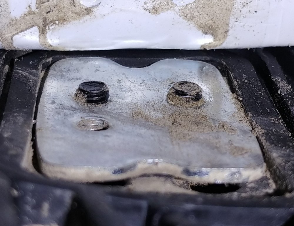

Piszę do braci i sióstr rowerowych z problemem, który odkryłem wczoraj. Dnia wczorajszego postanowiłem zrobić dłuższy wypad w nowych butach spd. Wyszło ogólnie 65km. Problem pojawił się na ostatnich km gdzie ból w stopach był tak potężny ze musiałem zejść z roweru. Już dawno czytałem że drętwienie stóp to z powodu zbyt mocnego wiązania więc poluzowalem trochę i minęło. Ale wczorajszy ból był całkiem inny. Dzisiaj zacząłem szukać problemu i wydaje mi się że problemem są wystające śruby z bloków. Widać to na załączonych zdjęciach. Śruby oryginalne z bloków wkrecone z taką siłą jaką podaje producent i tak wystają ? Jest to ok 2-3mm. Kółeczka z śrub odbiły się juz na naklejce oraz na wkładce z butów. Czy macie jakieś sprawdzone sposoby na pozbycie się takiego problemu ?? Buty to Shimano ME4

39 minut temu, Adrid napisał:
Czyli potem znów będzie zabawa z ustawieniem bloków jak odkrece śruby
bloki wrzynają się w buty od wewnętrznej zewnętrznej strony, będziesz miał idealne wzorki do umieszczenia tak samo jak było :)
ja bym odwrócił te blachy, może się okazać że wyjdzie 'na zero'

aż sprawdziłem bloki u mnie - są tak samo jak na fotkach , śruby delikatnie wystają (nie aż tak bardzo) , we wkładce buta śruby wyraźnie się odcisnęły - ale nigdy nie czułem żadnego ucisku.
najsensowniej zatem będzie pewnie spiłować te śrubki, żeby wyszły na równo
Niestety jest problem z blacha taki że ona po drugiej stronie przy każdym z otworów ma taki jakby kolnierz więc wtedy to one będą problemem :)

Mam dwie pary butków Shimano i w M089 mam tak samo sterczące śruby z blachy, nigdy mi to nie przeszkadzało w czasie jazdy a kilometrów troszkę w nich natrzaskałem. Co ciekawe w XC61 w zestawie są specjalne, dłuższe o 2mm śruby i w tych butach z blaszki gwint nie wystaje ani o włos.
Ja wiem że zaraz ktoś napisze ze złej baletnicy przeszkadza rąbek u spódnicy ale dokładnie w tym samym miejscu co wystaja sruby bolała stopa. Przynajmniej mam juz pewność ze bloki ustawione sa idealnie bo bolalo tam gdzie powinno. Ale moze to byc tez spowodowane faktem ze trochę waże więc zeby ruszyć mocniejszy nacisk na pedaly itd itd i fizyki nie oklamiemy :)
