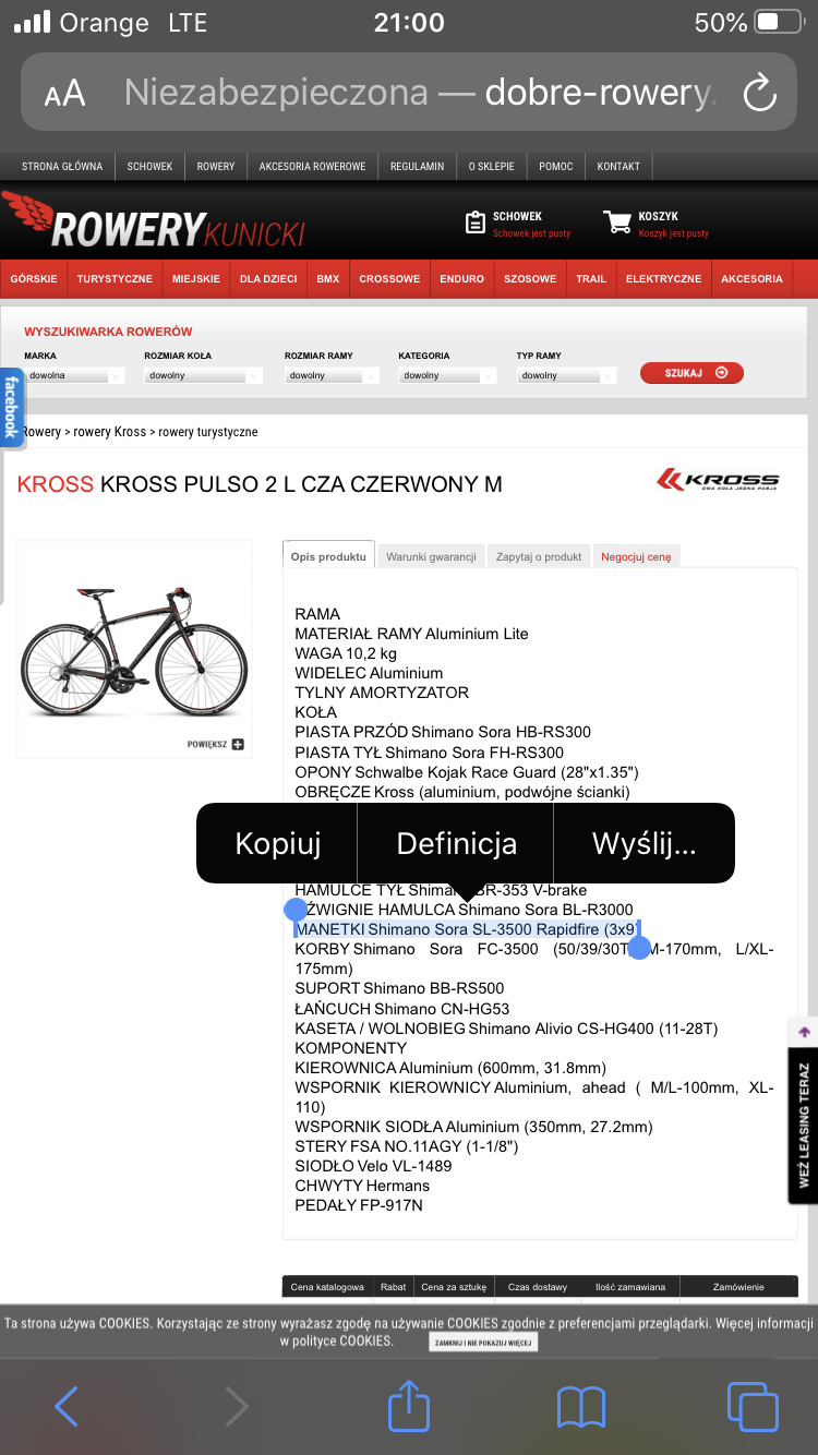

Romak193 Napisano 5 Lipca 2020 Autor Napisano 5 Lipca 2020 Godzinę temu, chrismel napisał: Przy większej górce to nawet zawodowiec nie podjedzie. Przełożenia są bardzo źle zestopniowane. Za dużo twardych i za mało miękkich. Na najtwardszym przy kadencji 120 pojedziesz ponad 70 km/h. Serio ? Na co to komu w takim rowerze. Wpisz w google kalkulator przełożeń i pobaw się trochę. Sam najlepiej wiesz jaką masz kondycję i jakie prędkości zamierzasz osiągać. Ale ten rower ma też zaletę. Brak amortyzatora z przodu który w tym przedziale cenowym jest zawsze topornym uginaczem i nie robi nic poza zwiększeniem masy roweru o jakieś 1,5-2 kg. Dlaczego tu jest napisane Manetki 3x 9?
Mod Team bogus Napisano 5 Lipca 2020 Mod Team Napisano 5 Lipca 2020 Sora to grupa z 9 zębatkami z tyłu i 2/3 z przodu. Innych kombinacji nie ma. W związku z powyższym wyposażeniem tego modelu zastosowano manetki 3x9.
Romak193 Napisano 5 Lipca 2020 Autor Napisano 5 Lipca 2020 1 godzinę temu, bogus92 napisał: Sora to grupa z 9 zębatkami z tyłu i 2/3 z przodu. Innych kombinacji nie ma. W związku z powyższym wyposażeniem tego modelu zastosowano manetki 3x9. Czyli sa z 2 rodzajami? wybrac 2 czy 3 zębatki z przodu i czy na pewno Pulso? Bardzo będzie odstawał Evado 6 na równej szosie?

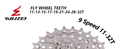

SoloTM Napisano 6 Lipca 2020 Napisano 6 Lipca 2020 A kto mu każe jezdzić na 50x11 po płaskim ? Niech jeździ 50x18 i 50x21. ( 11-12-13-14-16-18-21-24-28. ) O przekosy łańcucha niech się nie martwi. Z linią łańcucha korby 43,5 mm przekosy nie będą duże. W przyszłości może w ostateczności wymienić kasetę na 12-36 (12-14-16-18-21-24-28-32-36) ( tylna sora 3000 gs sobie poradzi ) Chłop jest zdrowy, lata na mtb po asfalcie ze średnimi prędkościami 23-25 kmh więc na szosie automatycznie będzie minimum 2 kmh więcej. 50x21 jedzie od 25-28 kmh, a szybciej 50x18. Jeśli nie mieszka w górach czy też po prostu dookoła nie ma podjazdów dłuższych niż 1 km z nachyleniem średnim większym niż 7-8 % to bez żadnego problemu sobie polata. /edit albo zmienić na 11-32 o stopniowaniu : https://pl.aliexpress.com/item/33057674194.html będzie jeździł 50/17 do 24 Naprawdę nie ma co ludzi straszyć szosą i korbą 50/34 z kasetą 11-28 ( 11-32 ) Wszystkie leszcze ( w tym i ja ) tak jeżdżą, cały świat.
