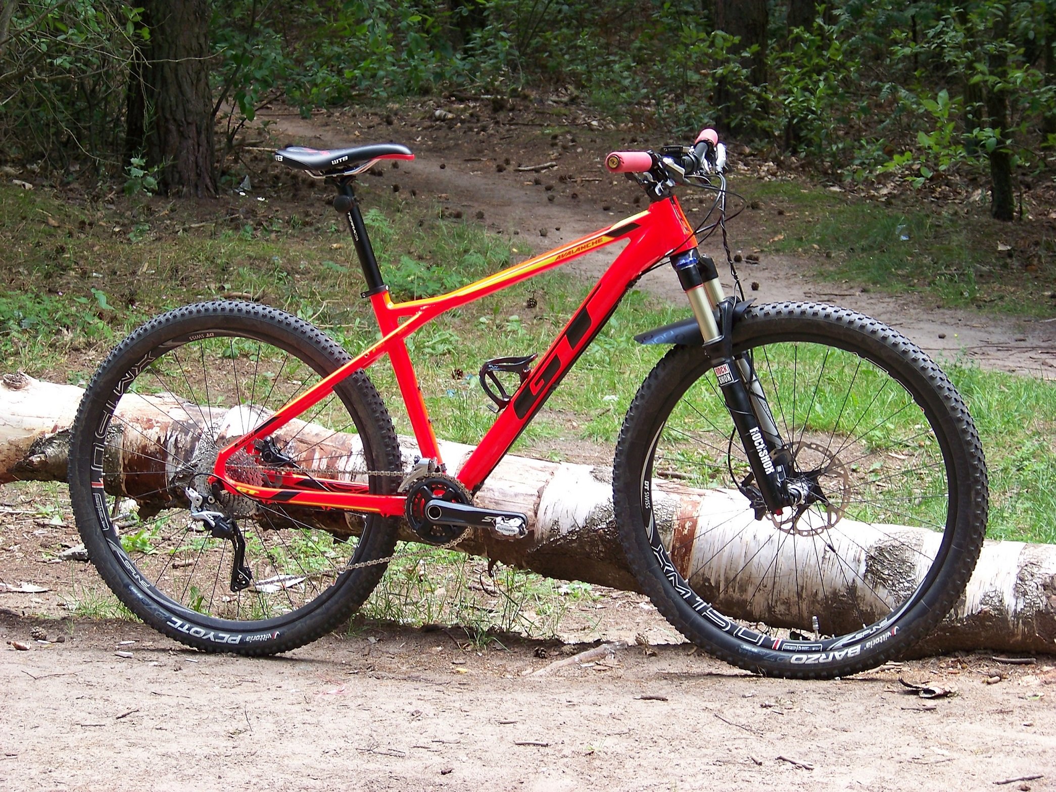

Alsew Napisano 12 Lipca 2020 Autor Napisano 12 Lipca 2020 Tak to wygląda przy skoku 100mm + opona przód o balonie wyższym jakieś 5mm
Mod Team KrissDeValnor Napisano 12 Lipca 2020 Mod Team Napisano 12 Lipca 2020 Wydaje mi się, że takie niuanse poczuje zawodowy tester. Może przesadzam, ale przeciętny użytkownik raczej nie zauważy różnicy. Jeśli więc nie miałeś ustawień z fitting'u, jesteś zdrowy ( np. brak problemów z plecami ), to nie sądzę, żebyś jakoś szczególnie odczuł tę zmianę. Jeżeli chodzi o skok, to prędzej odczujesz zmianę charakterystyki - po zmianie ustawień parametrów decydujących o pracy, niż dodatkowy 1 cm ( który w praktyce przy innych ustawieniach może być zniwelowany do zera - np. przy nieco wyższym ciśnieniu, czy niższym profilu opony ). Kątami bym się nie przejmował, a całkowitą wysokość to nawet podkładkami można zmienić. PS Pisałem to chyba wczoraj, a teraz widzę zdjęcie ( co prawda nie widzę dokładnie podkładek ), i stwierdzam, że jest OK, więc te dodatkowe 10 mm skoku to takie rzeźbienie dla sztuki... Dodanie skoku spowoduje delikatne przesunięcie geometrii w stronę progresywną i tyle, ale to jakieś ułamki procenta, więc nie zawracałbym sobie tym głowy Jeździ się dobrze ( zgaduję, że tak ), to po co sobie komplikować - chyba, że koniecznie musisz się ciąć na milimetry

Mod Team KrissDeValnor Napisano 12 Lipca 2020 Mod Team Napisano 12 Lipca 2020 Znów zgaduję, że będzie to teren łatwy ( jak do tej pory - popraw mnie, jeśli się mylę ), więc dodanie skoku będzie miało w praktyce tylko znaczenie "symboliczne", tzn. równało się chęci zachowania wysokości i kątów z oryginału, co w niewielkim stopniu ( żeby nie powiedzieć niezauważalnym ) będzie/może być odczuwalne, ale biorąc pod uwagę gdzie rower będzie użytkowany, uważam to za pomijalne... Zgadłem ?
Alsew Napisano 12 Lipca 2020 Autor Napisano 12 Lipca 2020 1 godzinę temu, KrissDeValnor napisał: Przecież to nowy nabytek, więc pewnie jeszcze się nie zżył za bardzo z właścicielem Wszystko wzięło się z chęci zachowania oryginalnej wysokości ( fabrycznej ) i obaw dotyczących zmiany geometrii... Dobrze trafiłeś. Jestem mega zadowolony z przesiadki z Author który postanowił powiedzieć "dość"... Obecnie różnice w wysokości amora koryguje wyższa opona z przodu ale oczywiście sa plany wsadzenia czegos szerszego na tył (Author na to nie pozwalał) i wtedy ten centymetr wydawało mi się że będzie istotniejszy. Jesli chodzi o podkładki pod mostkiem to obecnie jest stożkowa od sterów 1,5cm + 1,5 cm zwykła i tak jest ok... może jeszcze 0,5cm pójdzie niżej. Główka 100mm, mostek 70mm ustawiony na minus. Rower będzie używany w Wielkopolsce, gór tu nie ma ale lubię jazdę w terenie i tam ma byc fun. Asfaltu ten rower nie zobaczy.
