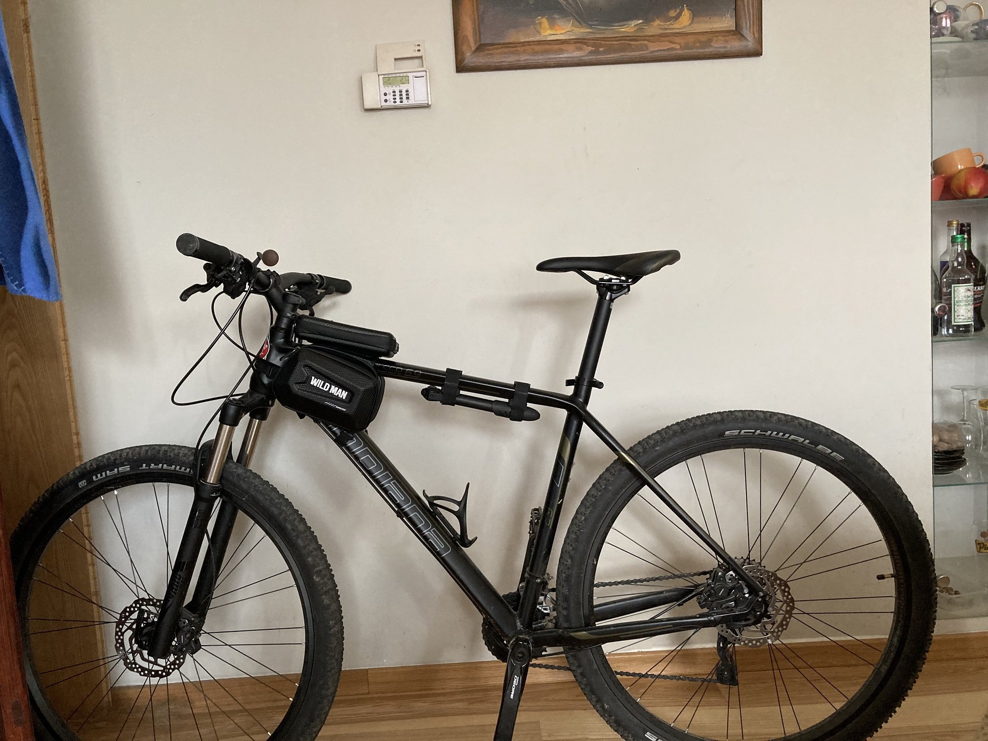

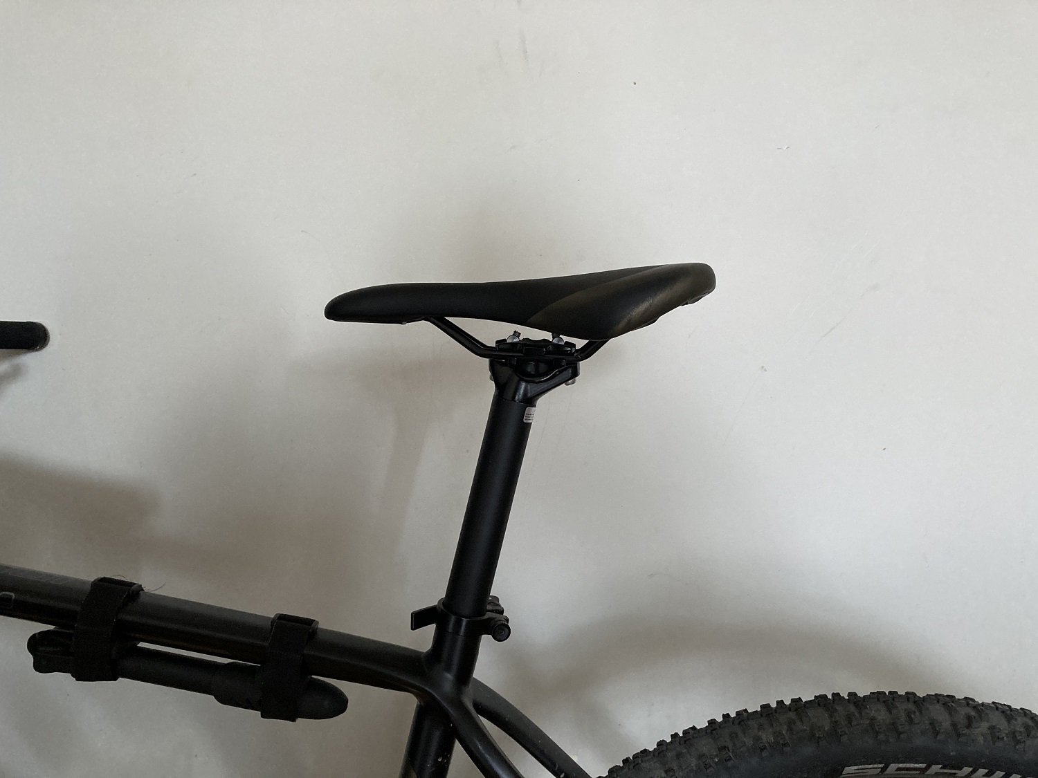

Ciaston Napisano 2 Lipca 2020 Autor Napisano 2 Lipca 2020 @Robman Przez dłuższe trasy (dla mnie) miałem na myśli 80 km, które ostatnio zrobiłem. Ręce mi prawie odpadły. Chwyty fabryczne wymieniłem na skręcane Dartmoory, jeżdżę zawsze w rękawiczkach. Poniżej wklejam zdjęcia. Zacząłem wczoraj ustawiac rower według tutoriala z YT (http=https://www.youtube.com/watch?v=xxifl9JTeYA), mam do poprawy jeszcze pozycję siodełka i kąt wydaje mi się, że trochę powinienem podciągnąć do tyłu. Sprawdzę trik z rękami w innym miejscu na kierownicy, względnie mogę kupić kierownicę z wyższym wzniosem niż ta, do tego węższą, aktualna ma ok. 745mm
m0d Napisano 2 Lipca 2020 Napisano 2 Lipca 2020 Nic tu nie wygląda niepokojąco, kierownica już jest mega wysoko, a rama wydaje się nawet dość krótka. Może po prostu oczekujesz zupełnie wyprostowanej pozycji, a to tak nie zadziała z tego typu rowerem... Drętwienie dłoni - mogą pomóc inne chwyty, tzw. ergonomiczne (np. Ergon GA3 albo nawet coś szerszego), i/lub dodanie rogów. Te Dartmoory, które masz, są raczej kiepskie jeśli chodzi o wygodę - też je kiedyś przerabiałem. Tylko ewentualne rogi w tym stylu https://www.decathlon.pl/rogi-kierownicy-ergonomiczne-id_8203952.html?gclid=EAIaIQobChMIpJSV5N-u6gIVBCF7Ch1c2Q9nEAQYASABEgLIevD_BwE&gclsrc=aw.ds żeby podpierały nasadę dłoni i ulżyły nadgarstkom. Bardzo prawdopodobne też, że masz po prostu słabe ręce. Ból pleców to IMHO najczęściej niewyćwiczone mięśnie, a dopiero potem coś ewidentnie źle ustawione w rowerze.
Ciaston Napisano 2 Lipca 2020 Autor Napisano 2 Lipca 2020 Ból pleców to u mnie nic nowego, mam krótszą jedną nogę i zdarza mi się często, ale kilka różnych rowerów przerobiłem do tej pory (szosa, dirtówka i stary sztywny góral) i żadne z tych symptomów nie wystąpiły nigdy, a to jest pierwszy rower który się starałem jako tako rozmiarem dobrać. A te chwyty Dartmoora wziąłem tylko dlatego, że są stosunkowo tanie, lepsze od fabrycznych i miałem je kiedyś w dirtówce. Spróbuję dokończyć ustawianie roweru z tego filmiku, pokombinuję z szerokością kiery i wtedy ewentualnie pomyślę o tych gripach Ergona, bo to dość droga inwestycja, zostawię to jako ostatnią opcję.
wkg Napisano 2 Lipca 2020 Napisano 2 Lipca 2020 Przede wszystkim ze zdjęcia nic nie wynika - stoi sobie rower. Żeby coś powiedzieć trzeba by widzieć pozycje na rowerze.
