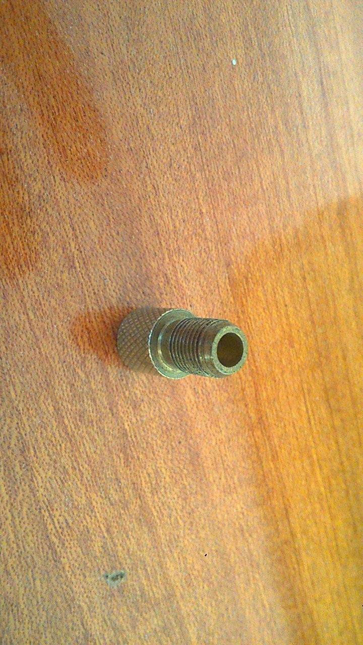

mnichmark Napisano 30 Czerwca 2020 Napisano 30 Czerwca 2020 Witam. Mam następujący problem. Rower dłuższy czas był nie używany. W obu kołach nie ma powietrza. Odkręciłem nakrętkę zaworu ( na tyle na ile się dała ) wkręciłem redukcje na pompkę samochodową. Dętka się pompuje jednak gdy przestaje pompować zawór przepuszcza powietrze. Gdy zdejme przejściówkę i zakręcę nakrętkę zaworu jest to samo. Tak samo dzieje się w obu dętkach. Czy coś robię nie tak ? Czy oba zawory są zepsute ? Czy da rade je jakoś naprawić , czy już obie dętki są do wyrzucenia? Przesyłam zdjęcie zaworu i przejściówki.
1415chris Napisano 30 Czerwca 2020 Napisano 30 Czerwca 2020 Jak jestes pewien, ze po zdjeciu przejsciowki zawor jest dobrze zakrecony, to nie ma co kombinowac, kup nowe detki. Detki, ktore maja wykrecane zaworki w wentylach daja nieco wiecej mozliwosci zadzialania w takiej sytuacji ale tu masz niewykrecany zawor.
mnichmark Napisano 30 Czerwca 2020 Autor Napisano 30 Czerwca 2020 A jak to wygląda pod względem technicznym, zakładając że zawór jest sprawny, czy powietrze ucieka jeśli : - Odłączę pompkę , ale przejściówka jest jeszcze nakręcona ? - Odłączę pompkę i odkręcę przejściówkę ale nie dokręcę nakrętki zaworu ?
1415chris Napisano 30 Czerwca 2020 Napisano 30 Czerwca 2020 Jak przejsciowka w jakis sposob wciska zawor, otwierajac go, powietrze bedzie uchodzic. Przy sprawnym zaworku, nawet gdy jest odkrecony, cisnienie wew detki powinno zamknac go.

mnichmark Napisano 4 Lipca 2020 Autor Napisano 4 Lipca 2020 Po wyjęciu dętki z opony okazało się iż w jednej był częściowo oderwany wentyl natomiast druga po wyjęciu dała się napompować i jest szczelna natomiast po napompowaniu przy samym wentylu tworzy się ,, guz ,,.
