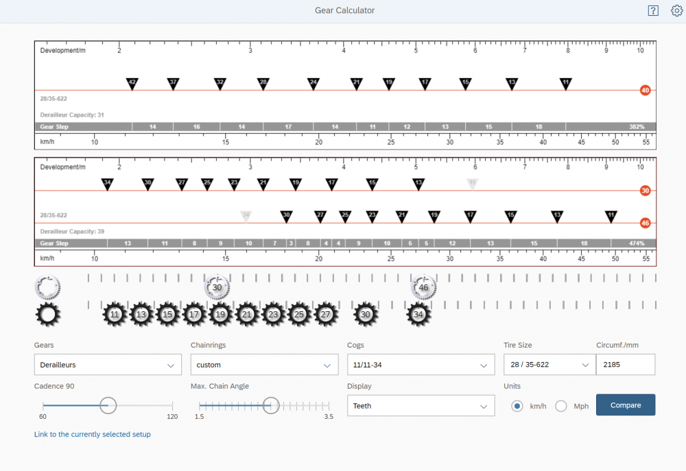

some1 Napisano 30 Czerwca 2020 Napisano 30 Czerwca 2020 Teraz, m0d napisał: Porównując do np. 11-42 z 1x to kaseta 11-34 to mniót-malyna A ładowanie szosowej kasety do gravela raczej oznacza, że gravel być może nie był zbyt dobrym wyborem... W którym miejscu niby? W zakresie 25-45 km/h (kadencja 90), biegów na blacie jest tyle samo (5). Jedyna zaleta dwurzędowego napędu z taką kasetą na asfalcie to dodatkowy bieg do ciśnięcia 50+ km/h. GRX 1x obok GRX 2x wygląda tak. 2x w typowej gravelowej konfiguracji jest dobre, jak ktoś robi dużo podjazdów w górach, wtedy ma dużo przełożeń do wyboru.
