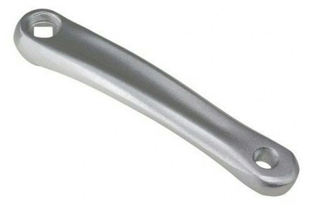

qqaazzxx Napisano 28 Czerwca 2020 Napisano 28 Czerwca 2020 Cześć, Niestety w moim rowerze przekręcił się gwint lewego pedała (korba suntour xcr6) i teraz poszukuję lewego ramienia korby na kwadrat 175mm najlepiej czarnej, tylko wejście na kwadrat jest obrócone o 45° (tak jak na zdjęciu). Jest tylko jeden problem, nigdzie nie mogę takiej znaleźć, albo 170mm, albo nieobrócony kwadrat. Może ktoś widział gdzie można taką kupić, albo ma na zbyciu w Warszawie? Cytuj

qqaazzxx Napisano 8 Lipca 2020 Autor Napisano 8 Lipca 2020 Jeśli kupię całą korbę, żeby mieć tylko lewe ramię, to ważne czy to będzie korba przystosowana do 7/8 czy 9 rzędów? Czy mogę np. kupić Shimano tourney i tylko z lewego ramienia skorzystać? Będzie z tym jakiś problem? Cytuj
Mod Team bogus Napisano 8 Lipca 2020 Mod Team Napisano 8 Lipca 2020 Nie ma to większego znaczenia. Może się jednak zdarzyć, że korby będą miały inny rozstaw ramion. Wtedy jedno będziesz miał bliżej a drugie dalej od ramy. Dlatego też każda korba ma określoną długość suportu do którego została zaprojektowana, tak by linia łańcucha była prawidłowa. W przypadku lewego ramienia może to powodować dyskomfort podczas jazdy. Cytuj
qqaazzxx Napisano 18 Lipca 2020 Autor Napisano 18 Lipca 2020 Więc powinienem kupić korbę przystosowaną do osi 113mm? Kupiłbym taką jak mam obecnie (suntour xcr6 48-36-26) ale nigdzie nie jest dostępna. Zastanawiam się też nad wymianą tej korby na ze zintegrowaną osią. Czy takie rozwiązanie będzie pasować do marin muirwoods? (Kompletnie nie znam się na tych systemach) I jak to cenowo by wyszło? Czy nie bawić się w to, kupić jakąkolwiek korbę na kwadrat (ten przekręcony o 45°) i założyć tylko lewe ramię? Tylko jak patrzę to sugerowana długość osi to 122mm (jak np. w xcc-t202-L) i nie wiem czy to będzie przeszkadzać. Dodam, że korba, którą obecnie posiadam, jest prawie nowa, tylko krzywo został wkręcony pedał. Cytuj
Mod Team bogus Napisano 18 Lipca 2020 Mod Team Napisano 18 Lipca 2020 Według mnie powinieneś kupić taką samą, żeby nie było jakiejś wtopy, jeśli idziesz w zakup samego lewego ramienia. Korbę ze zintegrowaną osią do Muirwoodsa założysz bez problemu. Najtaniej z tego co wiem korba ze zintegrowaną osią z zębatkami takimi jak masz obecnie, czyli 48/36/26 to Shimano Alivio T4060 plus suport. Koszt korby to około 200 zł i do tego suport. Całość powinna zamknąć się w 300 zł plus ewentualny montaż w serwisie. Cytuj
