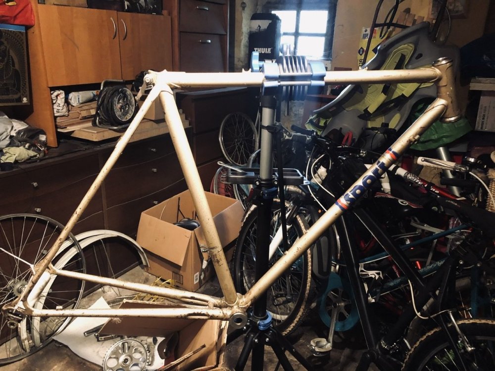

Hej, to mój pierwszy post na tym forum ale już nie raz Wasze odpowiedzi w innych wątkach mi bardzo pomogły:
Mam rometa sport z 89’ - rama, widelec, mostek i kierownica - mam też oryginalny osprzęt.
Chciałabym jednak zamiast oryginalnego osprzętu użyć, na ile to możliwe, bardziej nowoczesne rozwiązania tj:
- zastosować klamkomanetki
- obręcze stożkowe
- nowe hamulce
- nowe przerzutki i nowy napęd
samodzielnie na oryginalnych podzespołach dokonałam renowacji rekorda, karata, wigry, waganta i bratka
w tym wypadku jednak chcę zaszaleć i zamiast renowacji - uwspółcześnić klasyka
ramę będę malowała i odtwarzała oryginalne oklejenie ale to właściwie tyle co chcę zachować z oryginału.
powiedzcie mi czy to co planuje jest w ogóle możliwe?
jeżeli tak - to jaki osprzęt mogę wsadzić (grupa napędu, hamulce itd)
podpowedzcie proszę  jakie rozwiązania byłyby tu dobre (nie ma dla mnie znaczenia koszt)

To włóż sobie jakąś campę, np. srebrnego centaura. "Plastikowe" grupy shimano wyglądają na retro sprzęcie jak...źle
Z hamulcami może być problem - nie wiem jak jest akurat w tym modelu ale duża część starych ram wymaga szczęk z dużym zasięgiem
