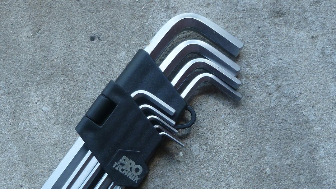

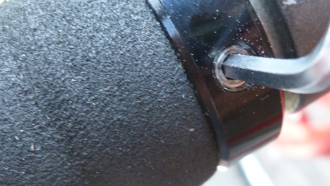

Gość Napisano 27 Czerwca 2020 Napisano 27 Czerwca 2020 W sprzedaży są bardzo drogie klucze imbus, które potrafią odkręcić już częściowo zniszczone śrubki. U mnie w komplecie te małe są po prostu słabe, materiał jest miękki. Na zdjęciu w przypadku gripów Velo gwint praktycznie został zniszczony. Interesują mnie pojedyncze male bardzo dobrej jakości klucze imbusowe (tu na przykład 2.5 mm). Czy na rynku są lekkie multitool z kluczami płasko-oczkowymi (doraźnie 13,14,15,16,17). 200 PLN na Topeak Alien II nikt nie będzie wydawać. Dodatkowe pytanie dotyczy tego klona multitool Crankbrothers czy jest dobry jakościowo: Klucze imbusowe scyzoryk 11 elementów 00-19-18992-00-00001

Czik Napisano 27 Czerwca 2020 Napisano 27 Czerwca 2020 Na takie coś nabicie torxa rozwiąże sprawę, miałem tak samo
